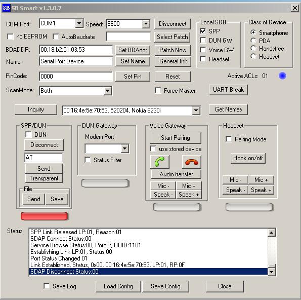

ich habe ein "kleines" problem und zwar:
ich versuche eine SPP verbindung mit dem handy herzustellen um AT
befehle auszugeben. sobald die Verbindung unter DUN läuft, funktioniert
auch einige befehle (betonung auf einige).

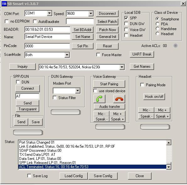

Auf Bild2 sieht man unten dass sie SPP Verbindung besteht mit dem gerät.
AT eingeben -> Enter -> Bild3.
SPP Link Released...
Wenn DUN unter SPP/DUN eingeklickt ist habe ich das Problem nicht mehr,
kann/darf aber DUN nicht nutzen!
nutze den ARF7213. bin dankbar für jede hilfe

Gast #2356909
Bei Heise und Bluetooth war ich schon, da ist einiges aber nicht das was
ich brauche.
ich habe mir das Handsfree Profile 1.6 wohl heruntergeladen,
durchgelesen, verstanden was für befehle ich da schicken muss um eine
Sprachverbindung herzustellen, aber an das Anwenden scheitert es.
ich habe es mir so vorgestellt: erstmal Seriell befehle eingeben ->
darauf soll das gerät reagieren.
Später Controller programmieren um die notwendigen Routinen zu
programmieren.
über DUN tut er das auch,(Auf bestimmte befehle reagieren) aber dies ist
nicht erwünscht.
SPP-Verbindung herzustellen ist auch nicht das Problem, sonder die
Befehle los-zuschicken wenn die noch besteht! da wird sie sofort
abgebaut!
Dass ich eine SCO-Verbindung für die "Sprache" brauche ist mir auch
klar, soweit bin ich aber noch nicht um sie zu benötigen, denn ich
schaffe das wählen noch nicht mal..
ich fokussiere nicht auf Nokia, denn es soll eigentlich mit allen Handys
funktionieren. als Testgerät hab ich n SonyEriccson und Nokia, bei Nokia
kann ich wie gesagt schon rauswählen aber leider nur über DUN. bei SE
geht das nicht weil er kein DUN unterstützt...
