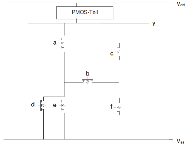

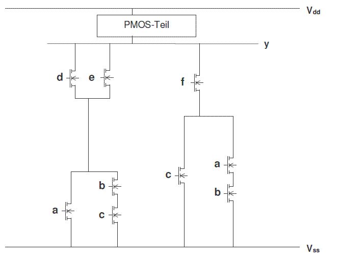

Ich möchte ein trivialen CMOS Komplexgatter (Abbildung 1) in ein nicht
triviales Komplexgatter (Abbildung 2) umwandeln. Gibt es hier ein
besonderes Vorgehen?
Ich würde als erstes die Gleichung für y aufstellen indem ich alle Pfade
von Vss nach y berücksichtige.
Ist der Ansatz richtig? Muss man anschließend nach einer Variablen
entwickeln?`
Über jegliche Hilfe wäre ich sehr dankbar
