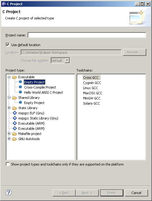

ich versuche seit einiger Zeit Eclipse für das STM32 Discovery Board fit
zu machen.
Hierzu habe ich die ganzen Anleitungen dazu durchgelesen und mir die
neuesten Versionen für Eclipse, Yagarto und CodeSourcery besorgt.
Die Installationen haben, denke ich funktioniert und ich habe mich an
die vorgeschlagenen Verzeichnisbezeichnungen gehalten.
Allerdings bekomme ich im Eclipse beim Anlegen eines neuen Projektes
keinen der Compiler angezeigt.
Als Bild habe ich mal mein Auswahlfenster angehängt.
Wie muss ich das ganze noch in Eclipse einbinden?
Gruß Florian
von Markus M. (Firma: EleLa - www.elela.de) (mmvisual)
Ein Empty "Makefile Projekt"
