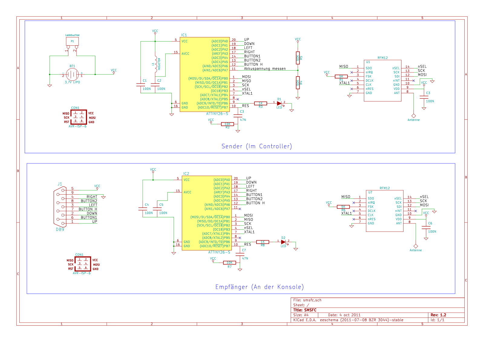

Hallo Leute
Ich habe mal eine Farge:
Ich wollte gerne die Controller von der Sega Master System (sehr alte
Spielekonsole, von 1986) auf Funk umbauen. Mein erster Gedanke war
RFM12, aber ist das dafür schnell genug? Oder doch lieber etwas anderes?
Bluetooth?
Gesteuert soll das ganze von einen attiny 26 oder ähnliches werden. Als
Spannungsquelle steht ein 3,7V, ca. 850 mAH LIPO Akku zur Verfügung.
Eine Laufzeit von 4 Stunden wäre Ausreichend.
Freue mich auf eure Antworten.
M.f.G. Dennis
EDIT: Also die Entfernung zwischen Controller und Spielekonsole liegt
bei (maximal!) 10 Metern.
Edit: Falls es wichtig ist: Der Controller hat nur 6 Tasten (Steuerkreuz
+ 2 Tasten).
#2358307
also in erster Linie kommt es wohl auch darauf an wie die Sega Konsole
mit dem Gamepad kommuniziert. Wenn da ein sehr schneller Datentransfer
läuft könnte es Knapp werden.
Sofern es sich bei dem Gamepad aber nur um eine andere Variante der auch
beim Atari & C64 in dieser Zeit eingesetzten TEchnik handelt wo
lediglich vier Taster als Schließer die Richtung angeben und ein (oder
mehrere) Taster für den Feuerknopf/Button  da sind und die Signale dann
alle nur Parallel als "High/Low" zur Konsole übertragen werden reicht so
ein RFM mehr als locker.
In anbetracht des Erscheinungsjahres würde ich von der zweiten Variante
ausgehen...
JEmand aus meinem Freundeskreis hatte damals so ein Ding. Und ich meine
die Padanschlüsse waren mechanisch dieselben wie beim ATARI (und von
Comodore auch für den C64 verwendet). Halt die Sub-D9 Pinanordnung mit
Plastikrahmen und etwas längerer "Einschubtiefe" ICh selbst hatte damals
einen C64. Ob wir damals aber jemals den VErsuch gemacht haben die Pads
an meinen C64 oder meinen C64 Joystick an die Sega anzuschließen weiß
ich aber nicht mehr...
Wenn es so ist, das im Pad einfach nur ein paar Taster sitzen die alle
direkt an die Konsole gehen würde ich das technisch folgendermaßen
lösen:
Padseitig sitzt ein µC der die Schalterstellung an einem Port parallel
in einer Endlosschleife einliest. Pro Schalter ein Bit. Das
entsprechende PortByte wird dann an als normale serielle
Datenübertragung über die RFM an einen zweiten µC Konsolenseitig sendet
welcher passend zum jeweils Empfangenem Byte die Ausgangsports schaltet.
Je nach Elektrischen Erfordernissen / Pegel/Ströme gehen die
Ausgangsports dann direkt an die Konsole, steuern Tranistoren als
Treiber oder aber schalten Reed-Relais.
Im Prinzip also auf beiden Seiten nach erfolgter Initialisiserung der
RFM Module eine Endlosschleife. Der µC 1 arbeitet bis auf den Init halt
als Paralell zu Seriell Schieberegister und µC2 als Seriell zu Parallel
SR.
Da die RFM locker mehr als 1000Baud übertragen können fällt die
Verzögerung durch die Übertragung im Verhältniss zur Menschlichen
REaktionszeit einfach hinten über. Bei guter Programmierung werden es
kaum mehr als 1-2ms werden. Das bemerkst du nicht!
Carsten
OP #2358312
Erstmal danke für deinen langen Post.
Ja, der Controller ist ganz simpel aufgebaut. Wollt eig. nur ne
Bestätigung haben ob das RFM schnell genug ist.
Genauso, wie du es beschrieben hast, hatte ich es auch vor. Danke, dass
du mir jetzt Sicherheit gebracht hast, das es so funktioniert.
Dann hoffe ich mal, dass ich das mit meinen (recht kleinen) Assembler
Fähigkeiten hin bekomme. Wird bestimmt noch die eine, oder andere Frage
geben (kann aber 1 woche oder so dauern). Bis dahin tschüss und dir ein
schönes Wochenende.
