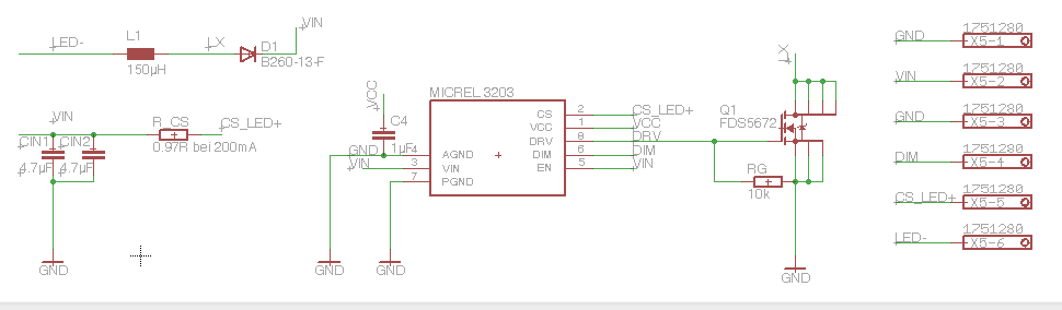

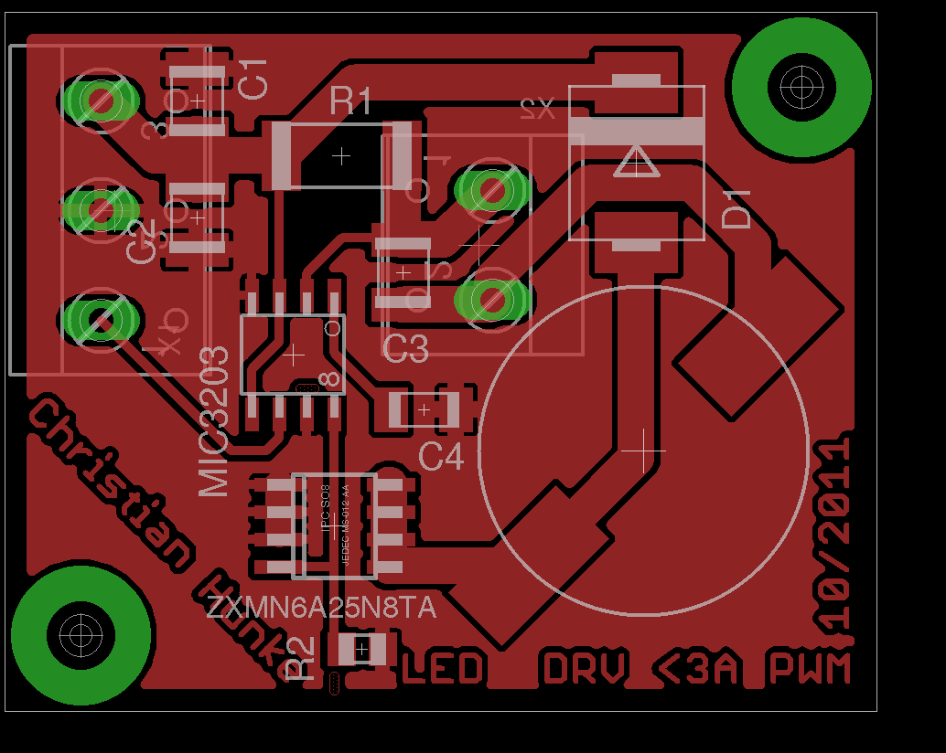

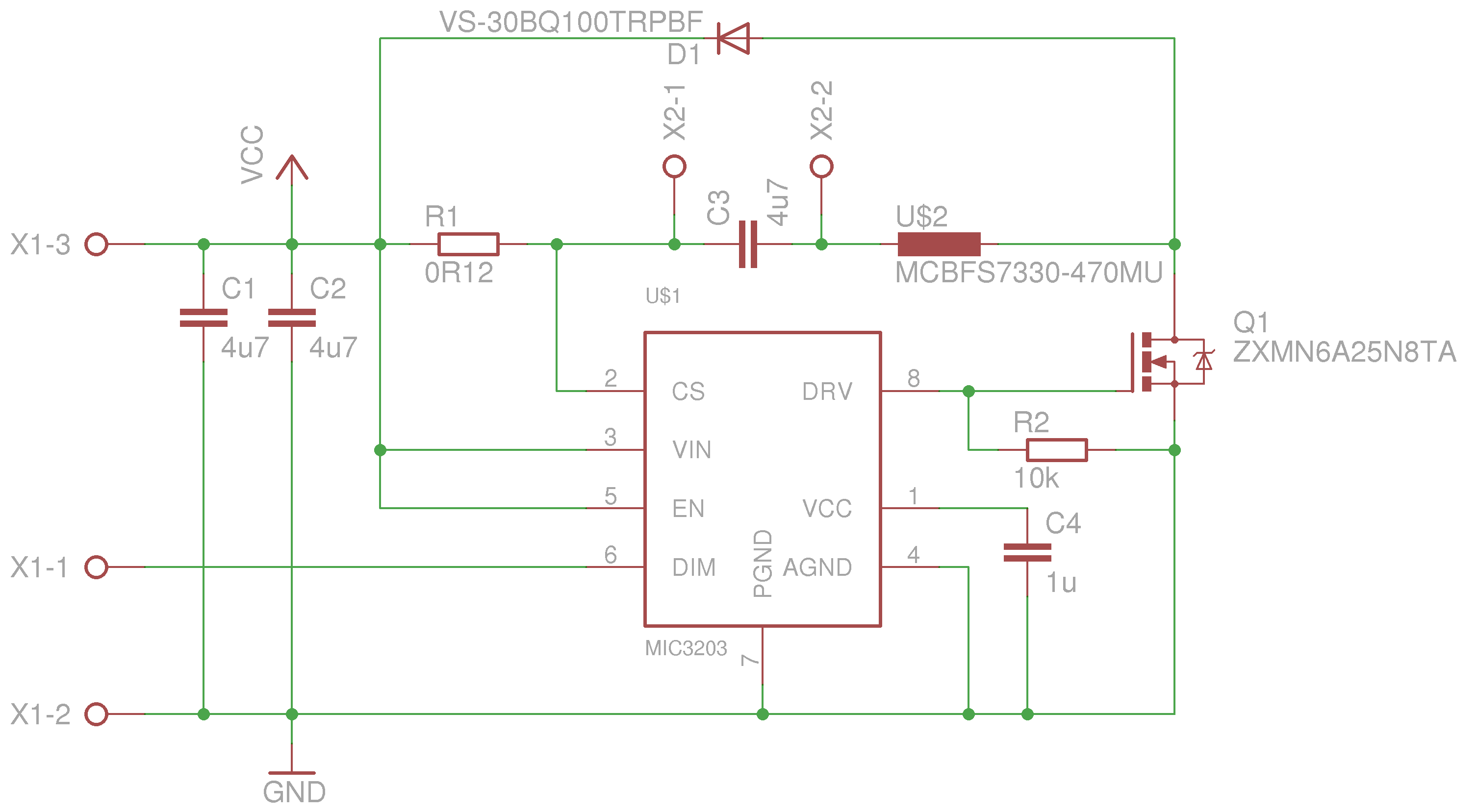

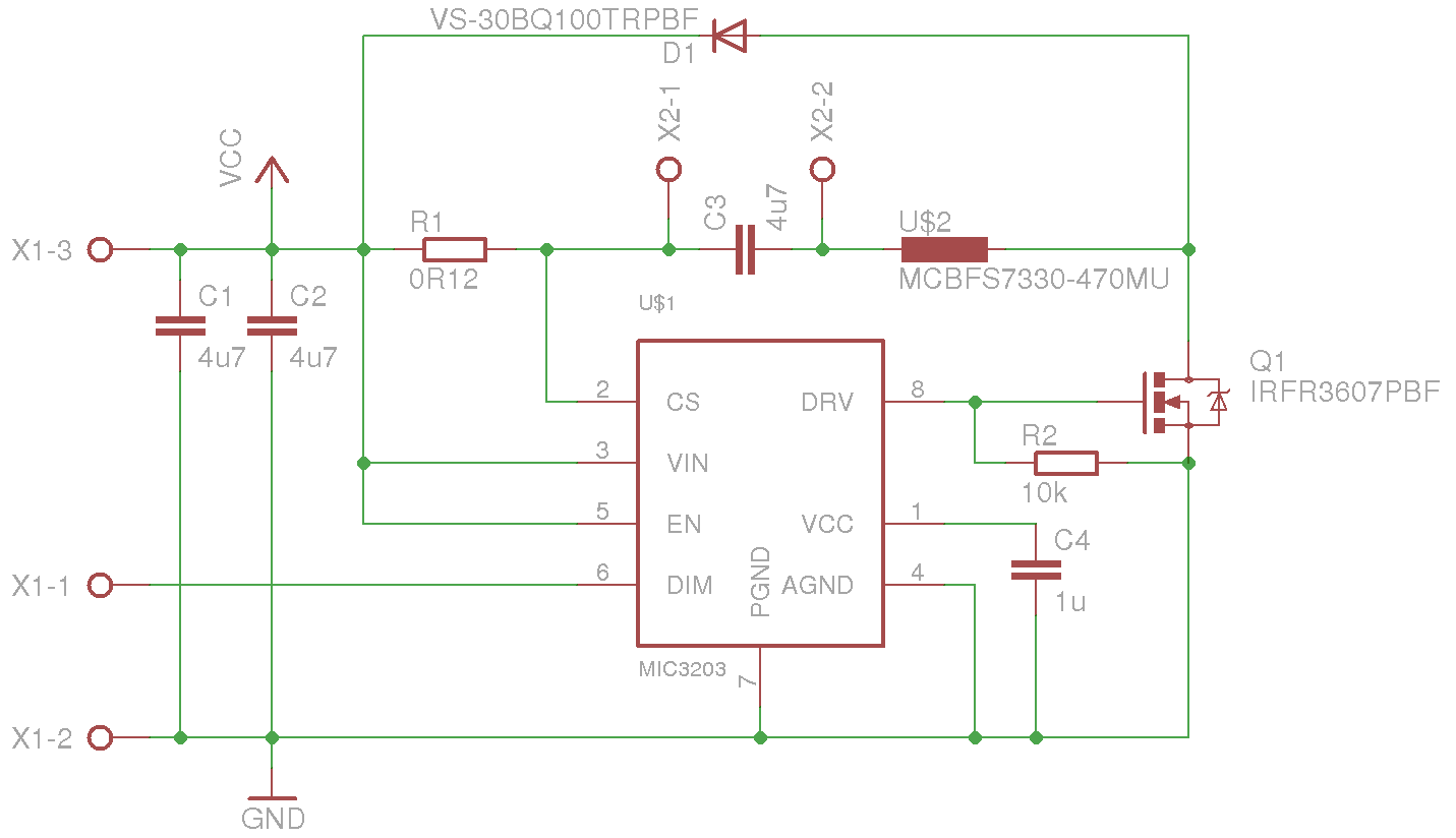

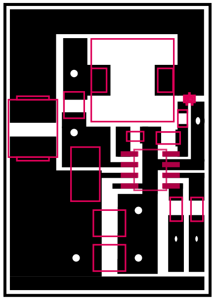

ich habe nach einem preiswerten allround LED Treiber gesucht, als
Vorbild hab ich mir etwa eine Universalität wie beim MC34063 IC
vorgestellt. Dabei bin ich auf den MIC3203 gefunden, der per PWM dimmbar
ist, einen externen Mosfet ansteuern kann und für große
Spannungsbereiche sowie Stromstärken geeignet ist.

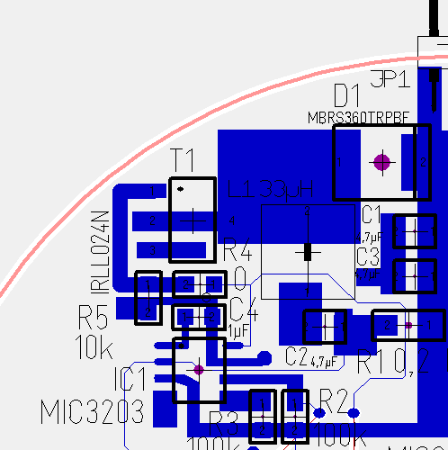

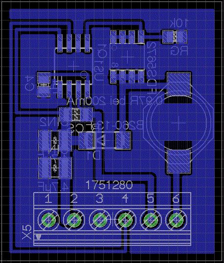

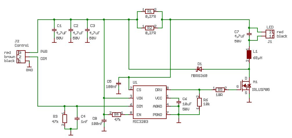

Anbei habe ich eine Schaltung samt Platine entwickelt, die meiner
Meinung nach für bis zu 30V/3A geeignet seien sollte. Mit den aktuellen
Bauteilen ist sie erstmal für ca. 15V/1.5A kalkuliert.
Ich hoffe ich habe alles wichtige bedacht und würde gerne von euch
wissen ob diese Schaltung so funktionieren sollte oder Fehler beinhaltet
bevor ich die Platinen in Auftrag gebe.
Hinweise:
- alle Kondensatoren sind keramisch, X5R respektive X7R und 50V geeignet
- der 0,12Ohm Widerstand ist 0,5W bei 100V geeignet
- die Diode  ist 100V/3A geeignet
- die 2 Pol Schraubklemme ist für die LEDs in Reihenschaltung
- die 3 Pol Schraubklemme ist für die Eingangsspannung und das PWM
Signal zum Dimmen
MfG
Chris

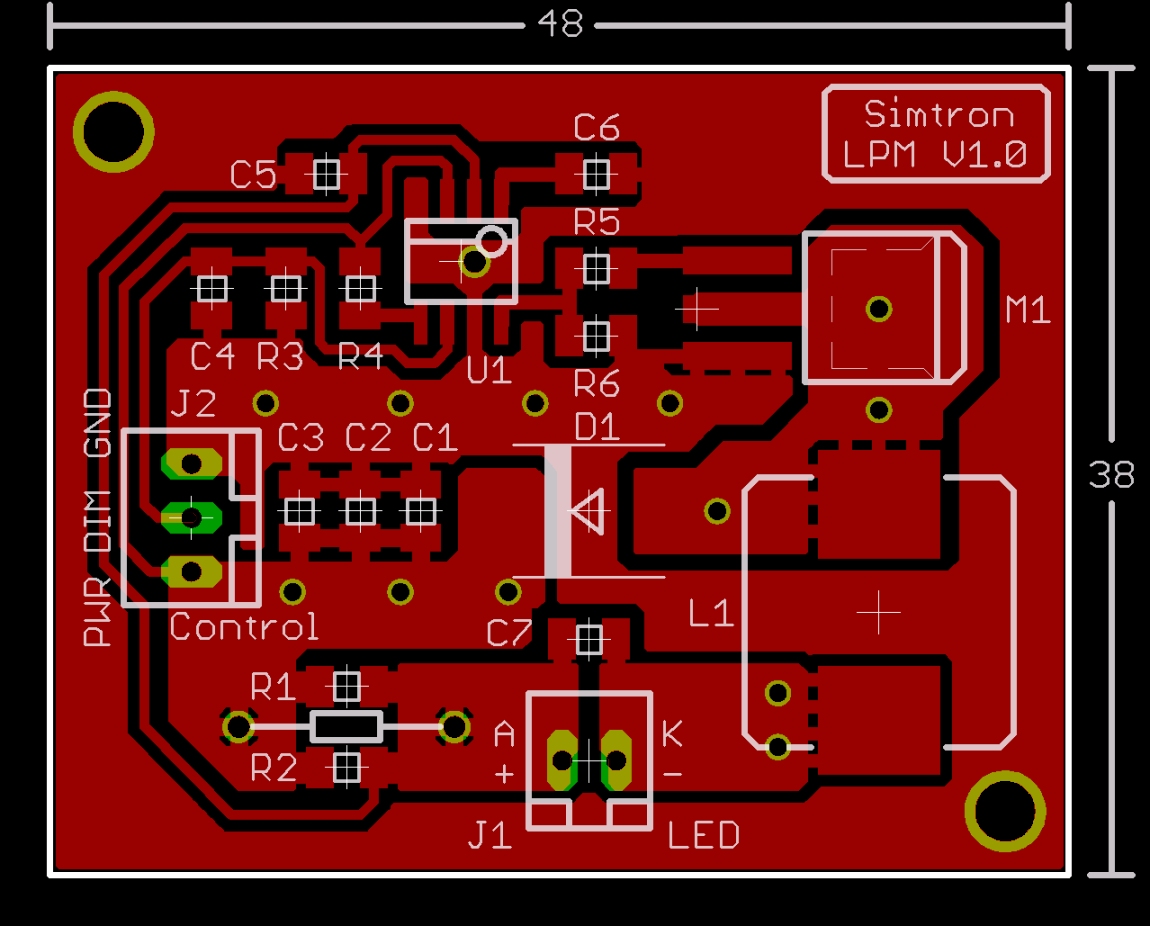

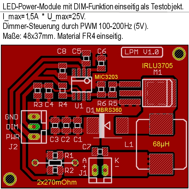

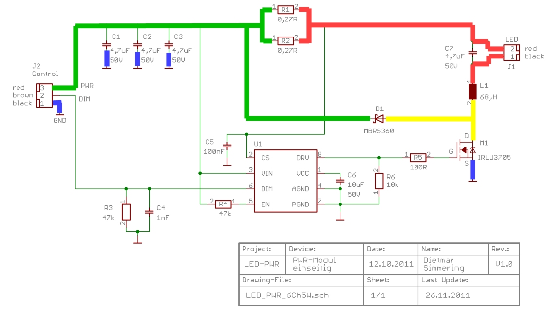

von Dietmar S. (simtron)
Hallo Cris,
ich bin neu hier im Forum und daher erst einmal ein freundliches Hallo
@all.
Durch einen Zufall bin ich hier im Forum auf deine Schaltung gestoßen.
Genau das gleiche Projekt habe ich auch gerade in Angriff genommen und
hab mich auch auf den MIC3203 eingeschossen, aus dem gleichen Grund wie
du: ich wollte eine universelle Schaltung, mit der man alle möglichen
Power-LED´s betreiben kann.

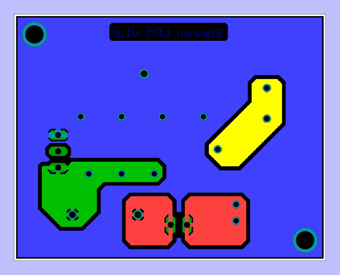

Da ich schon viele Jahre mit Eagle arbeite, würde ich natürlich auch ein
Layout entwerfen, aber mit dem Unterschied, dass ich 6xKanäle auf ein
Board unterbringen muß und für die Steuerung wie PWM-Dim, Lichtprogramme
usw., einen ATMEL benutzen werde.
Als Treiber-Transistor werde ich einen IRLU3705Z verwenden, weil der
schon vorhanden und für Logikpegel ausgelegt ist.
Nun zu deiner Schaltung:
Du bist ja überwiegend nach dem Vorschlag im Datenblatt vorgegangen. Was
mir bei deiner Schaltung auffällt:
1. Pin-7 PGND ist im Layout scheinbar nicht mit dem GND des Q1 verbunden
? Oder hast du dort Vias verwendet und diese ausgeblendet ? Im
Stromlaufplan ist er ja drin.
2. Die Leiterbahnen vom Powereingang VCC über R1, Induktivität und zum
Transistor Q1 sind mir zu lang und zu dünn, sollte schon in der nähe der
Klemme X1 sein, dafür dann U1 nach hinten.
3 auch der GND vom Transistor zu X1-2 ist mir zu lang.
2. mir fehlt auch ein Widerstand vom Eingang des DIM-Eingangs zur Masse.
Hier ist im Datenblatt ein 100k vorgesehen, warum auch immer. Evtl. nur
für ein Pulldown o.ä.
Da der MIC3203 mit ca. 1MHz taktet, sollten die Wege sehr kurz sein,
sonst gibt es überraschende Effekte, die man später nur mit viel Aufwand
beseitigen kann.
Ein RC-Snubber würde ich daher über die Diode auch vorsehen.
Aber warten wir mal ab, wie ich denn meine Schaltung hinkriege... ;~)
Dietmar

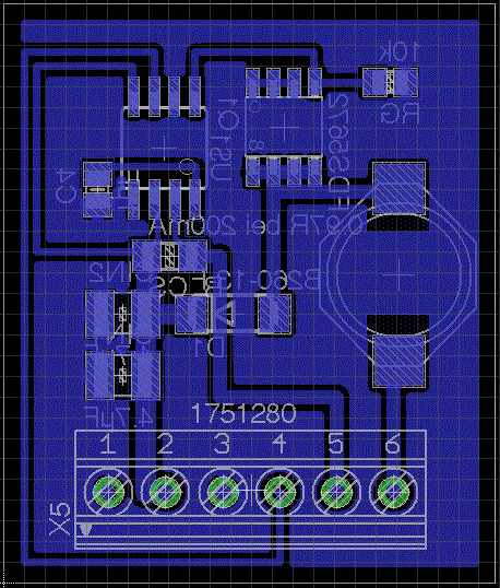

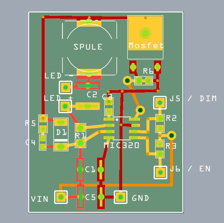

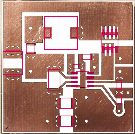

von Christian H. (thunder2002) Benutzerseite
Dann Herzlich Willkommen Dietmar ;) Und danke für die Tipps.
Habe es nochmal grundlegend überarbeitet und alles so kurz gehalten wie
ich nur konnte, selbst die 2-pol LED Schraubklemme sitzt jetzt mitten
drin um so noch kürzere Wege zu ermöglichen.
- Lastleiterbahnen sind jetzt auch noch dicker, teils fast dicker als
die Pads der Bauteile ;)
- Pin 7 war tatsächlich ein Fehler, ist jetzt behoben.
- Den 100kOhm Widerstand fürs PWM wollte ich nicht fest verbauen sondern
lieber extern zuführen, damit ich flexibler bin.
- Den RC-Snubber hab ich weggelassen nachdem dieser selbst auf dem
Eval-Board nicht bestückt ist.
von Eagle Info (Gast)
ich würde die Ecke unter " Christian Hunke" nicht mit der Masse-Fläche
versehen. Das könnte wie ne schöne "Sende-Antenne" wirken. Den wenig
"tackern" tuste auch nicht.. Einfach in Eagle Restrict mit dem Bottom
Layer definieren.
Grüße
Hallo Chris,
ja das gefällt mir schon ganz gut. Ich würde auch die Beschriftung nicht
in die Massefläche integrieren. Du schaffst dir damit eine kapazitive
Kopplung mit der Masse und somit, wie schon geschrieben wurde, eine
Antenne.
Wenn du einen Bestückungsdruck machen läßt, würde ich damit auch die
Beschriftung drucken lassen.
Ein Tipp noch: die Shuntanschlüsse direkt an die Pads von R1 und
parallel (eng) zum 3203 führen.
Viel Glück...
Dietmar
Edit: wo hast du die 3203 denn bestellt ? Ich habe sie bei DigiKey in
USA bestellt. Mal sehn ob die bald kommen...

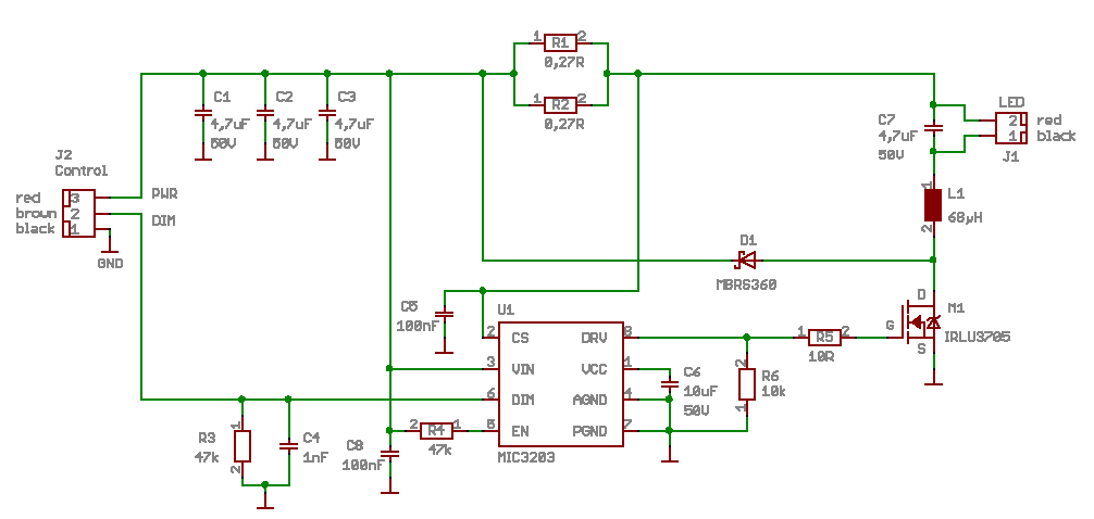

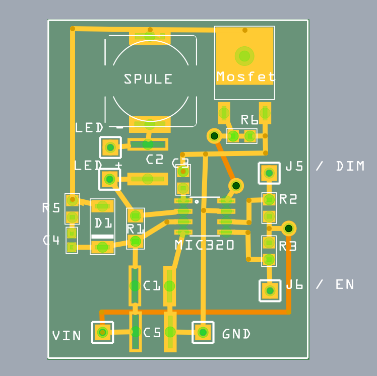

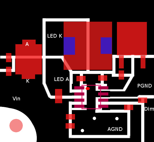

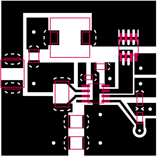

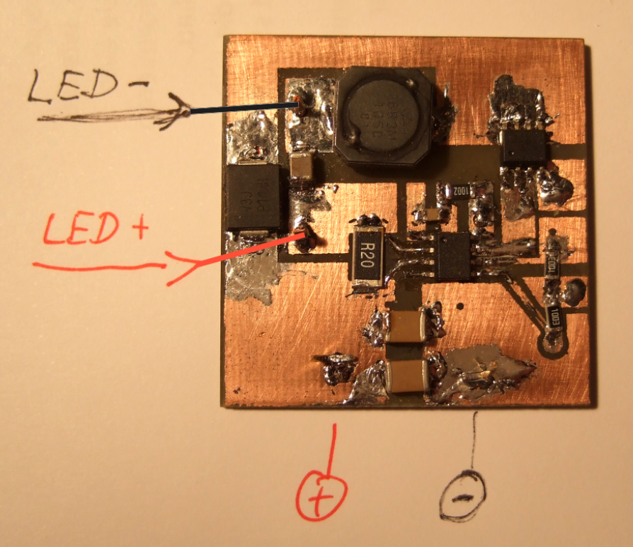

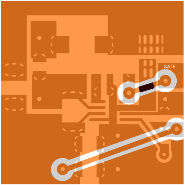

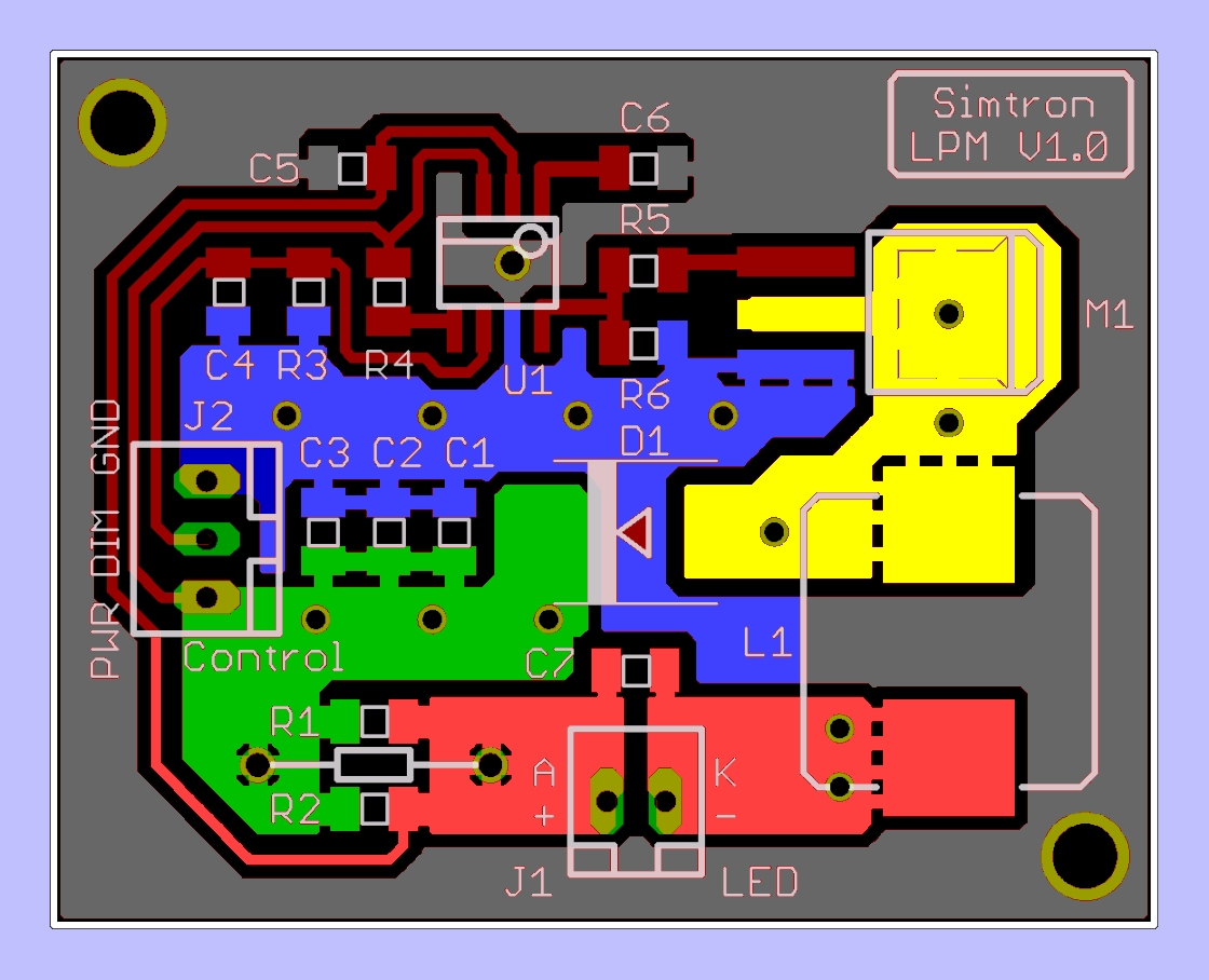

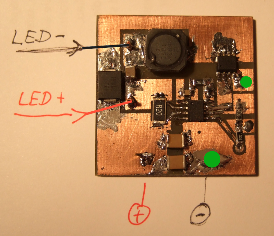

von Mapa M. (mapamann)
bin auch am experimentieren mit dem MIC3203.
Leider komme ich im Moment nich weiter.
Bestücke ich den Shunt im Bereich um 1R (Strom um 200mA) läuft alles
stabil.Aber sobald ich den Widerstand verkleinere um z.B. 500mA, 700mA
oder etwa 1A Strom zu realisieren tacket der MIC den Ausgang mit über 2
- 2,5MHz und geht nach kurzer Zeit in die thermische Abschaltung.
Ich habe schon mehrere Layouts gefertigt. Anbei das aktuelle sowie eins,
was dem Eval Board nachempfunden ist (außer beidseitiges Layout). Von
den 3 Stellen für die Spulen ist jeweils nur eine bestückt.
Aber auch letzeres Board hat keine Verbesserung gebracht. Bestückt ist
darauf alles außer den zwei weiteren Eingangskondensatoren.
Als Spannungsquelle nutze ich ein Labornetzteil. Es kommen 6 Luxeon Leds
mit einer Flussspanung von typ. 3V zum Einsatz. Auch verschiedene
größere Elkos parallel am Engang haben keine Verbesserung gebracht.
Bauteile sind bis auf die Spule (Hersteller Fastron, aber
Sättigungsstrom 1,5A) und die Diode alle Bauteile wie auf dem Evalboard
von Micrel.
Bin wirklich langsam ratlos.

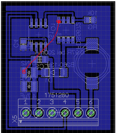

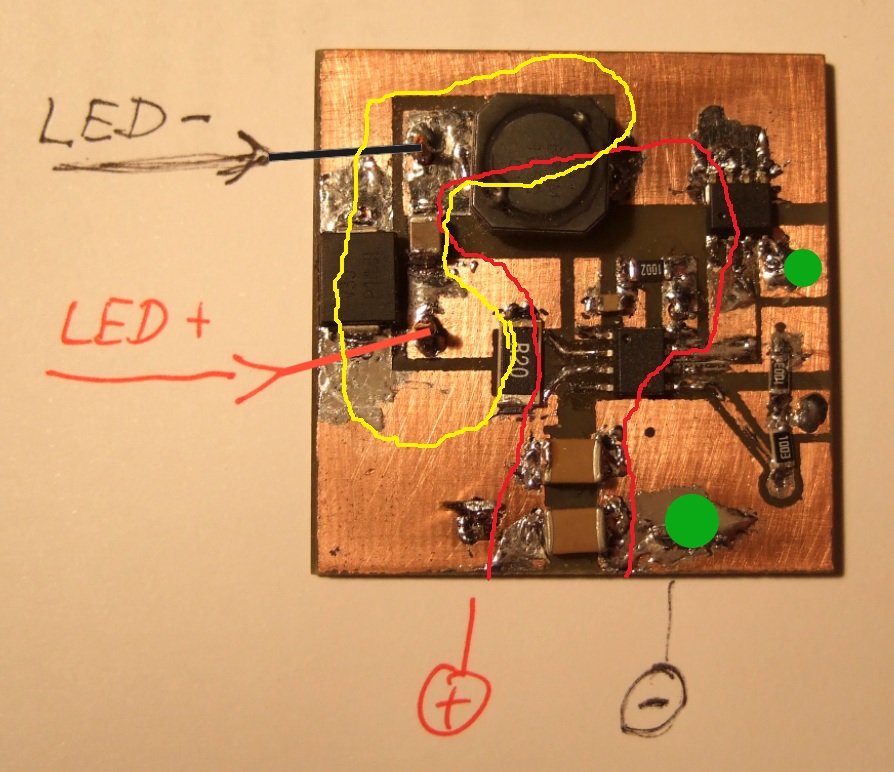

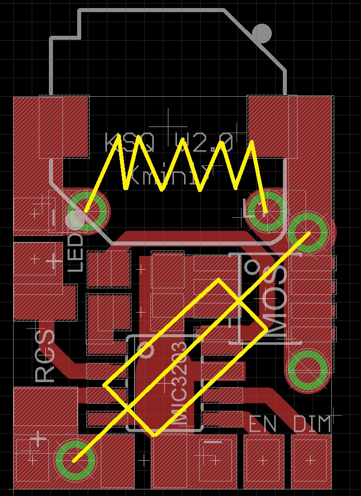

Eines sollte reichen, wenn man die richtigen Pfade erkennt:
http://www.lothar-miller.de/s9y/categories/40-Layout-Schaltregler
Such mal diese beiden Strompfade (Laden und Freilauf) bei dir und
zeichne sie ein. Du wirst sehen: deine beiden Layouts sind MISERABEL...
:-o

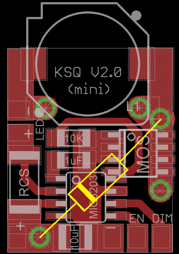

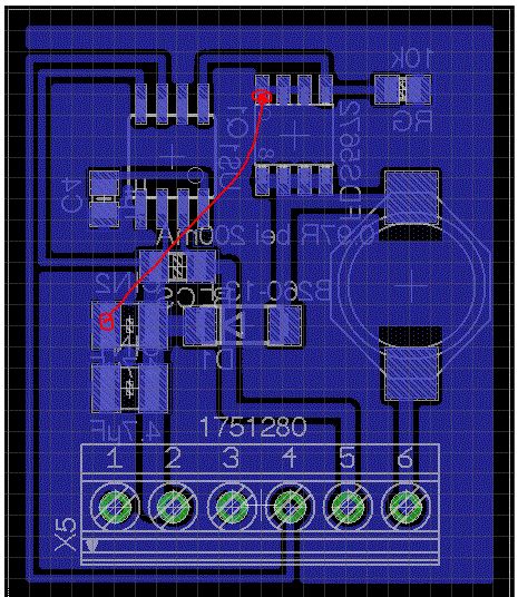

Mach mal wie im Screenshot eine dicke Drahtbrücke rein und probier aus,
ob das was bringt...
Der Ladekreis ist nämlich noch wesentlich schlimmer als der
Freilaufkreis. Mit dieser Brücke wird der Massestrompfad vom Transistor
zurück zu den Eingangs-Cs abgekürzt.
von Thorsten S. (thosch)
> von Micrel.
Moinsen!
warum übernimmst Du dann nicht auch gleich
das Layout des Eval-Boards von Micrel?
-> http://www.micrel.com/_PDF/Eval-Board/mic3203_eb.pdf
Zumindest als sehr ernstzunehmende Anregung würde ich das dort
abgedruckte Layout betrachten, es zeigt immerhin, wie man die wichtigen
Strompfade in den Griff bekommt und wo die Abblock-Kondenstoren
hingehören.
Lothar hat ja bereits erwähnt daß Deine Layouts miserabel sind.
Und: Vergiß besser die Idee, das ganze einseitig layouten zu wollen.
Gruß,
Thorsten
erstmal vielen Dank für die große Resonanz.
Werde daher am besten gleich ein neues Layout erstellen und hier
berichten.
Danke für die Tips!!

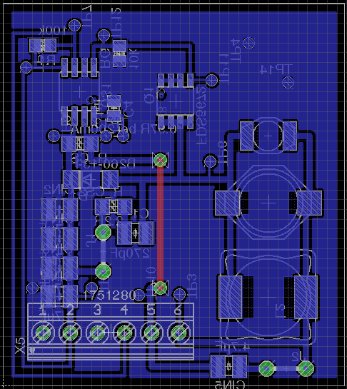

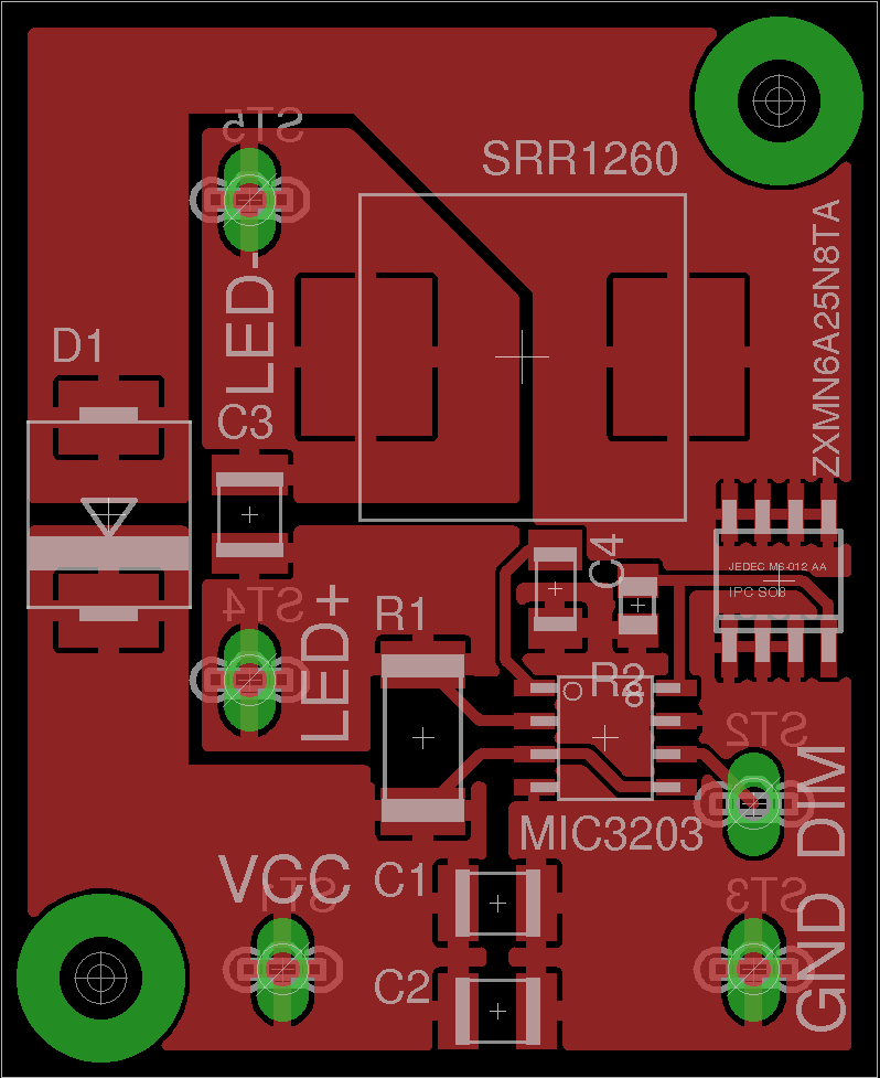

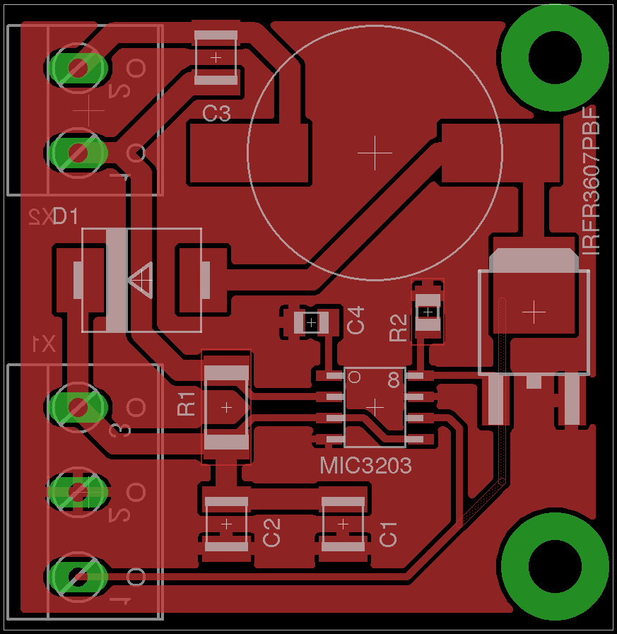

Hmm, also nach all den Kommentaren hab ich mich dann doch entschlossen
mich sehr stark am Eval-Board zu orientieren, man kann ja scheinbar doch
noch viel mehr falsch machen als gedacht... Anbei mein Vorschlag, ein
paar Kleinigkeiten geändert für eine Singled-Sided Version und weniger
Eval-Board Layout ;)
Hallo Christian,
danke für den Hinweis. Die von mir bei DigiKey bestellten sind auch am
letzten Mo. eingetrudelt und nun fange ich auch mit dem Layout an.

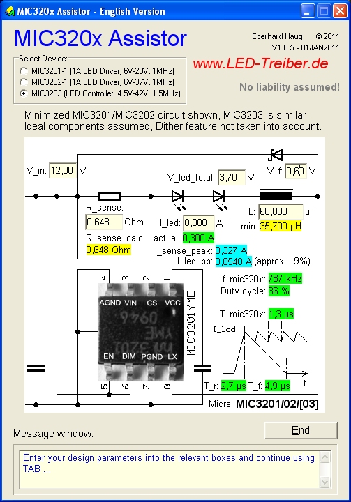

Mit der Software "MIC320x Assistor" kann man schon ganz gut die
Bauteilewerte ermitteln.
Dietmar

Ja! Das ding ist Spitze, mal die Maximal- und Mindestwerte eingeben,
jeweils den begrenzenden Wert mit Reserve für jedes Bauteil und
hoffentlich klappt alles :D

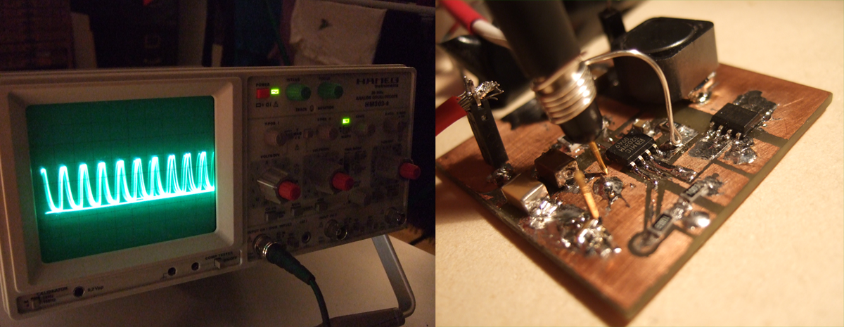

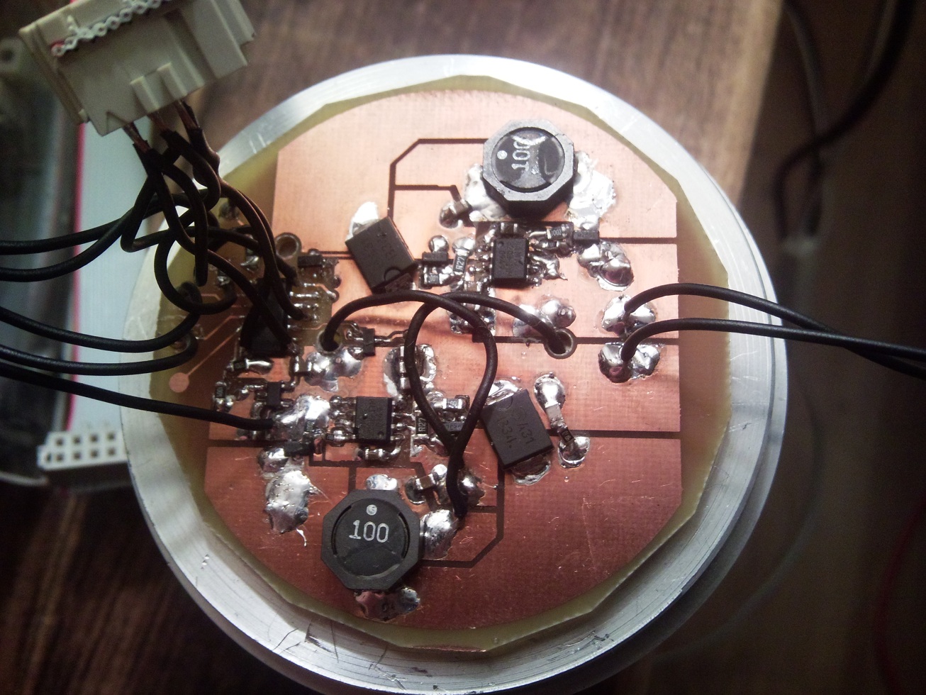

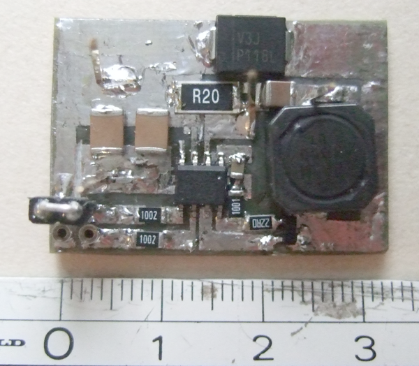

Mitlerweile hab ich Urlaub/Zeit ;) und hab alle Bestellungen bekommen
und aufgebaut, grundsätzlich funktioniert auch alles wunderbar. Ich habe
hierzu auch einige Bilder und Texte auf die Schnelle zusammengestellt:
http://www.christianhunke.de/index.php?id=12
Jedoch so gut auch alles verlief so kommt es zu einem eigenartigen
Problem, wenn die Lampe einige Stunden lief kommt es öfters, alle paar
Sekunden bis Minuten zu einem kurzen Ausfall von ca. 1 Sek. wo die Lampe
kurz ausgeht und dann sofort wieder an :(((
Die Lampe läuft soweit ziemlich stabil mit 2,01A und direkt hinterm
Trafo liegen 13V an, nach dem Gleichrichter 15,7V und an den LEDs 11,9V.
Klingt für mich erstmal soweit alles ok. Die Grundplatte wird an den
Ecken ca. 55 Grad warm. Am äußeren Rand der Sternplatine der LED sind
ca. 65 Grad zu messen und direkt am Rand der LED ca. 80-85 Grad. Ist
zwar heißer als gedacht, aber doch kein echtes Problem, oder?
Die Schaltungsbauteile wie der MIC3203 werden 75 Grad bzw. 95 Grad für
den N-Channel MOSFET heiß. Das ist zwar nicht gerade kühl aber doch noch
völlig in Ordnung, oder irre ich mich?
Ich besitze leider kein Oszi und kenne auch niemanden der eins hat um
die Schaltfrequenz des MIC3203s mal zu testen.
Hat jemand sonst vielleicht eine Idee was es sein könnte?
Hallo Christian,
schön dass du schon so weit bist, mein Layout ist leider noch nicht
fertig.
Zu deinem Problem:
wenn dieser Effekt erst nach einer langen Zeit auftritt, ist es
sicherlich, wie du schon vermutet hast, wohl ein Temperaturproblem, aber
wo...
Ich würde ganz vorsichtig mit Kältespray versuchen, dass betroffene
Bauteil herauszufinden, oder aber verdächtige Bauteile zusätzlich

von Golo (Gast)
Hallo, ich bin auch relativ neu hier und beschäftige mich seit geraumer
Zeit mit dem MIC3203. Ich habe auch mal eine Platine versucht aufzubauen
allerdings wurden diverse Mosfets immer sehr heiss.
Nachdem ich verschiedene Beiträge zu dem Aufbau der Platine gelesen habe
komme ich zu dem Schuss das es bei meiner Überhitzung gut und gerne an
dem Layout liegen kann.
Also habe ich versucht mich auch an dem Eval-Layout zu halten.
Allerdings:
- suche ich eine möglichst kompakten Aufbau
- möchte ich dem Treiber 2,8A entlocken
- später auch dimmen können
Auch ich frage mal die Fachleute mit Ahnung und Erfahrung wie sie den
Aufbau einschätzen.
Das Layout habe ich mit Fritzing "gebaut".
Dann habe ich noch ne andere Frage zu dem Layout von Christian Hunke:
Da hat er alle Lötpads mit einem "Kasten" entstehen da nich ungünstige
Schwingungen? Vielleicht auch ne blöde Frage aber ich frag' einfach mal.
Vielen Dank Euch!
Gruss Golo
Hallo Golo,
zu deinem Layout:
die stromführenden Leiterbahnen sind viel zu dünn und stellenweise auch
zu lang. Ferner fehlt mir die Massefläche.
Deine Frage zu den Lötpads "mit Kasten", macht man aus thermischen
Gründen, damit das Pad auch noch gelötet werden kann. Im Layoutprogram
(Eagle z.B.) wird es als "Thermals" bezeichnet und läßt sich ein- und
ausschalten.
Ich schalte sie meistens aus und ziehe die Verbindungen per Hand.
Dadurch kann ich eine andere Breite als das Polygon benutzen.
Ich hatte auch schon ein einseitiges Layout mit Eagle angefertigt aber
wieder eingestellt, weil mir die Maße zu groß waren. Z. Zt. habe ich ein
doppelseitiges Layout in Arbeit.
Das einseitige ist zwar auch als doppelseitiges vorgesehen, aber nur für
zusätzliche Strompfade und Masseflächen. Für kleine Ströme (bis 1,5A)
sollte es einseitig aber genügen. Dafür entfallen dann auch die Vias.
Ich stelle es einfach mal hier rein. Die Farben repräsentieren die
einzelnen Strompfade. Der DIM-Eingang ist zur Steuerung durch einem
ATMEL vorgesehen und daher mit einem R gegen Masse gezogen und somit ist
der Ausgang inaktiv, wenn kein PWM-Signal anliegt. Ist für
Modellflugzeuge vorgesehen. Ich beabsichtige eine Zentrale Steuerplatine
dafür anzufertigen, die bis zu 6x dieser PWR-Module treiben kann. Je
Modul soll es 5W mit einer max. Spannung von 25V und max. Strom von 1,5A
treiben können.
Dietmar
von Golo H. (fusinerd)
Hallo Dietmar,
vielen Dank für Deine Hinweise - ich hatte natürlich vergessen zu
schreiben, dass der vorliegende Schaltplan natürlich noch überarbeitet
werden muss.
Besonders was die Leiterdicke angeht (das macht Fritzing nicht so gut)
Du schreibst dass teilweise die Leiterbahnen zu lang sind, meinst Du
dann die Verbindung zwischen Diode und Spule?
Zu Masseflächen:
Mir ist nicht ganz klar was Du meinst. Ich werde die Anschlüsse an der
Masse und zugehörige Leiterbahnen vergrößern - ist es das?
Leider bin ich überhaupt nicht mit Eagle vertraut und muss mich da
erstmal rein arbeiten. Den vorliegenden Schaltpan habe ich mit Fritzing
gebaut das schien mir erstmal der einfachere Weg. Allerdings stelle ich
immer mehr fest wie wichtig das Layout des Schaltplans für die Anwendung
ist. Da stößt Fritzing schnell an seine Grenzen und ich muss viel mit
der Hand korrigieren ...
Ich bleibe dran
Schönen Gruss Golo
Hallo Golo,
wenn du dir mein Layout anschaust, siehst du schon, das die
Leiterbahnbreite erheblich größer ist.
Die rot markierten Leiterbahnen in deinem Layout sind das Problem. Hier
fließt relativ viel Strom. Die Verbindung Spule D1 ist zu lang.
Eine Massefläche verstärkt enorm den Strompfad für den Mosfet.
Den MIC würde ich weiter aussen plazieren, so dass die dicken
Leiterbahnen direkt zu den Lesitungshalbleitern geführt werden können.
Ist R6 kurzgeschlossen ?
Bitte auch die Leiterbahnen in 45°-Winkel verlegen, 90° nur im "Notfall"
Du darfst auch gerne meine Vorlage verwenden...
Dietmar

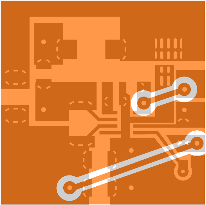

Hallo Dietmar,
Dein Layout ist aber auch nicht gerade ideal:
Die Shunts zur Strommessung (R1 + R2) gehören auf direktem Weg zwischen
Pin 2 und Pin 3 des MIC.
Bei Deinem Layout sind die erstmal um die halbe Platine
"herumgewickelt".
Die Spannungsversorgung für den MIC (das ist Pin 3) ist in Deinem Layout
völlig unzureichend und nicht richtig abgeblockt.
Die Leiterbahn dahin ist viel zu lang und zu dünn und außerdem fehlt der
IC-nahe Abblock-C.
Schau Dir mal das Eva-Board-Layout von Micrel selbst an, die haben das
wesentlich eleganter gelöst: Die haben einen der keramischen
Eingangskondensatoren direkt zwischen Pin 3 und Pin 4 gelegt.
Du hast zwar die Leistungsverbindungen kürzer gemacht, aber um den Preis
der richtigen Anbindung des MIC, der bei Dir am Rand hängt.
Ich fürchte, mit Deiner Bauteilplazierung bekommt man das nicht
vernünftig gelöst. Mit dem MIC in der Mitte (wie beim Original Layout)
geht das wesentlich besser, auch wenn dadurch die Verbindung von Spule
und Mosfet zur Freilaufdiode um den MIC herumgeführt werden muß. Bei der
Ausführung dieser Verbindung als massive Kupferfläche ist das auch
weniger ein Problem.
Gruß,
Thorsten
Hallo Thorsten,
vielen Dank für deine Beurteilung. ;~)
Ein ideales Layout ist einseitig auch nicht wirklich hinzukriegen. Aber
auf Grund der Vorgabe mit zusammenhängenden Steckverbindern blieb mir
leider nichts anderes übrig. Mit den Stromsensorleitungen vom Shunt
mache ich mir keine so großen Sorgen, es sind Messleitungen, die auch
gut abgeblockt sind. In anderen Schaltungen funktionierte es bisher
wunderbar. Wichtiger für mich waren die Strompfade, die so kurz und
breit wie möglich sein sollten.
Mit dem Abblocken der Stromversorgung und die breite der Leiterbahn für
den MIC (Pin3) gebe ich dir recht, das habe ich wohl schlicht vergessen.
Mit der längeren Leiterbahn für die Freilaufdiode habe ich aber schon
schlechte Erfahrungen bei einem anderen getakteten Netzteil gemacht und
wollte es hier besser machen.
Dieses Layout ist auch nur der erste Entwurf, den ich auch noch nicht
realisiert habe. Auf Grund der zu großen Maße der Leiterplatte habe ich
schon ein neues Layout in Arbeit, welches zweiseitig ausgeführt wird.
Dabei werde ich die aktiven Stromführenden Leiterbahnen auf der Topseite
unterbringen und auf der Unterseite den MIC mittig. Naja mal sehn wie
sich das machen wird...
Dietmar
Hallo Dietmar,
würde mich auf jeden Fall interessieren, von Deinen Erfahrungen mit
diesem Layout zu hören, sobald Du das in Betrieb nimmst.
Was ich bei meiner bisherigen Beschäftigung mit dieser Schaltung bemerkt
habe: Das Micrel-Layout ist sicher nicht auf maximale Packungsdichte
optimiert, und vielleich nicht in allen Belangen ideal, aber es steckt
mehr know-how drin, als auf den ersten Blick auffällt. ;-)
Du bist ja offensichtlich kein Anfänger in Sachen Schaltregler.
Was mir aber schleierhaft bleibt, ist: Warum gerade ein paar andere,
auf diesem Gebiet unerfahrene Leute meinen, es besser und kleiner
als Micrels Layouter zu können, und das natürlich einlagig. ;-)
Wer als Anfänger so einen Schaltregler einsetzen will, sollte sich
besser eher strikt an die Applikationsvorschläge des Herstellers
oder ggf. an andere gut erprobte Layouts halten.
Sonst ist der Mißerfolg vorprogrammiert.
Hallo Thorsten,
ok ich habe verstanden! Ich werde jetzt das Eval-Board 'haarklein'
nachbauen!
Bis auf ein paar keine Änderungen... ;-)
Ihr habt mich überzeugt.
Ich bin ja schon froh wenn ich bei 1A keine Spiegeleier auf dem MOSFET
braten kann.
Ich werde dann berichten.
Gruss Golo
Hallo liebe Leute,
jetzt habe ich es endlich geschafft die Platine aufzubauen.
Ich habe mich, entsprechend Thorsten Empfehlung nahe am Eval-Board
gehalten.
Und, siehe da, es geht! Die Platine sieht etwas schäbig aus - habe mit
dem Tonerverfahren gearbeitet.
Die Bauteile werden jetzt nicht mehr so heiß - nach 10 Min. Betrieb kann
ich beim MOSFET 60 C messen. Ist das ein Wert der erst mal ok ist? Und
wenn nicht, an welchen Bereichen sollte ich optimieren?
Nächster Schritt:
Ich möchte jetzt gerne dem Aufbau verkleinern. Ich denke as geht aber
nur wenn ich einige Bauteile an der Unterseite plane.
Wie könnte ich da vorgehen?
Meine Idee:
Ich platziere die Diode unterhalb der Strecke Spule -> LED. Ist das
schlau?
Was würdet Ihr machen?
Gruß Golo

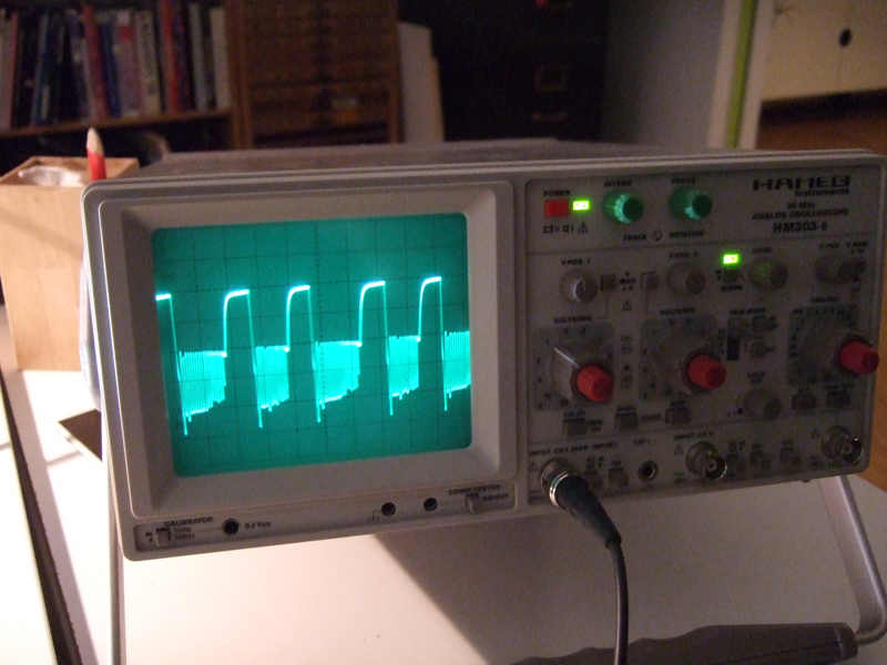

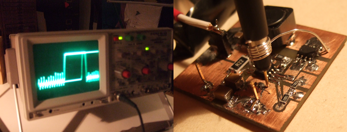

von Martin (Gast)
Hallo, die Diode auf die Rückseite wäre wohl die einzige Verbesserung.
Ich habe auch mit dem MIC3203 gearbeitet und gemerkt, dass das Layout
sehr wichtig ist.
Ohne duallayer ist es kaum zu machen, da sonst die parasitären
Induktivitäten so große Schwingungen erzeugen, dass der interne
Stromkomparator mit gut 2MHz hin und hertoggelt und sich der Aufbau sehr
stark aufheizt.
Die Massefläche auf der Rückseite ist somit zwingend notwendig.
Mein Bild zeigt meinen zweifachen LED Treiber, geht bis 2.5A, hat einen
Tiny für sie Steuerung. Man sieht, ich habe mich auch sehr am Layout
orientiert. Es funktioniert sehr gut, kann auch mal mit dem Oszi die
Verläufe zeigen.
Eines ist auch noch sehr wichtig, bei hohen strömen ab 0,5A sollte ein
Gatewiderstand verwendet werden, sonst funktioniert es nicht.
Vielen Dank,
ich hätte da mal 2,3 Fragen an Dich:
- Welchen MOSFET hast Du in Verwendung?
- Wie dimensionierst Du den Widerstand am Gate?
- Sollte ich die Masse auf die ganze Rückseite legen? (Sorry für die
Frage aber alle sprechen von Masseflächen und mir war es noch nicht so
100% klar was damit gemeint ist.)
> Verläufe zeigen.
Oh ja bitte - seit ein paar Tagen habe ich auch ein solches Gerät hier
stehen. Vielleicht kann ich Vergleiche ziehen.
Gruss Golo

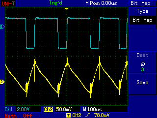

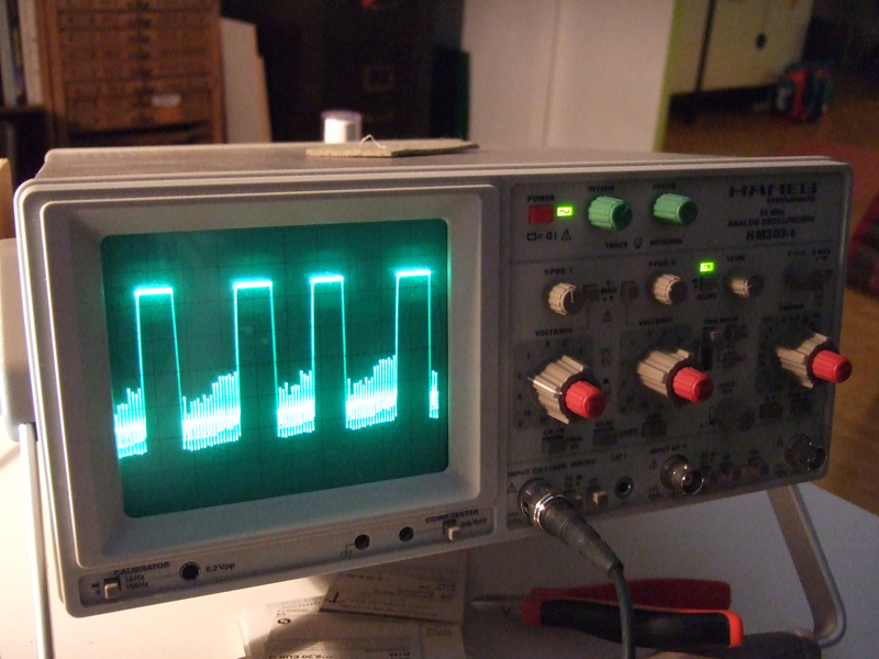

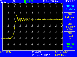

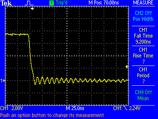

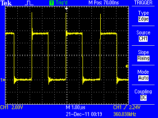

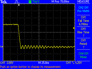

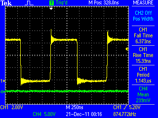

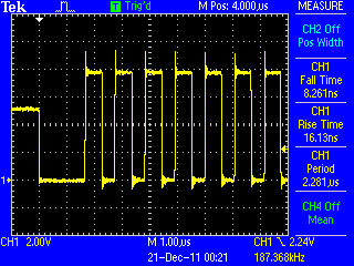

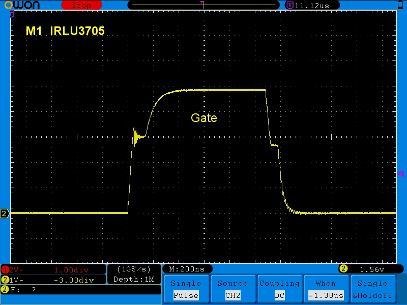

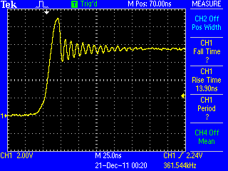

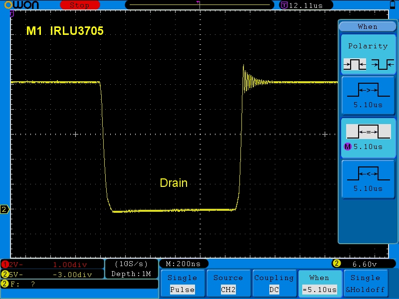

von Martin (Gast)
zu dein Fragen, als Mosfet verwende ich den si2312bds.
Die Massefläche hab ich komplett drunter, möglichst ununterbrochen.
Beim Gatewiderstand habe ich ausprobiert, habe mit 47Ohm angefangen, da
waren die Flanken zu langsam, ca. 27ns und 15ns. Dann bin ich
runtergegangen bis auf 22Ohm. Jetzt hab ich die Flanken siehe Bild. Mit
8ns und 16ns. Weniger brauch es auch nicht zu sein, da die
Schaltverluste unter 80mW im Moment liegen.
Die langen Nachschwinger kann man noch mit einem Snubber verringern,
hatte ich auch mal gemacht, geht auch ohne. Je nach dem, ob einem EMI
wichtig ist.
von Stefan R. (steevie85)
Hallo, ich beschäftige mich auch schon ne weile mit dem MIC3203.
nach einigen Versuchen und Verbesserungen bin ich auf dieses Layout
gekommen.
PCB ist 17x21mm und die Spule steht etwas über. einlagig und alles ist
untergebracht. Freilaufdiode ist über den anderen bauteilen als
bedrahtetes Bauteil angebracht. die Zusätzlichen Bohrungen sind für
Bedrahtete Spulen gedacht.
Viel Spaß ;)
Hallo Stefan,
die Größe sieht gut aus. Kannst Du uns auch sagen mit welchem Strom Du
die LEDs befeuerst und welche Bauteile (MOSFET, Schottky und Spule) Du
verwendest? Vielen Dank.
Ich habe in meinem nächsten Layout vor die Diode auf der Unterseite zu
legen.
Mal sehen was passiert.
Gruss Golo
Hier die verwendeten Bauteile:
MOSFET: IRF8736TRPBF (4,8mOhm, 18A, 30V)
oder IRF7855TRPBF (9,4mOhm, 12A, 60V)
SHOTKY: SB560-E3/54
SPULE: NS12565T330MN (3,22A)
Keramikkondensatoren
Rc habe ich verschiedene gekauft:
für... 0,5A 1A 1,5A 2A 3A 4A 5A
könnte da mal jemand drüber schauen, ob das alles so passt? Irgendwie
macht das ding nur blödsinn und killt meine LEDs ;)
@ Martin: da du dich so wie es aussieht sehr gut auskennst, und auch das
entsprechende equipment hast, würde ich dir gern eine der Platinen mit
den Bauteilen zukommenlassen, wenn du dich im gegenzug an der
Fehlersuche beteiligst.

Welche Kondensatoren verwendest du?Sind es die empfohlenen von Micrel?
Wo ist dein Gatewiderstand?
Was bedeutet in deinen Augen Blödsinn bzw was haben wir darunter zu
verstehen?
kondensatoren sind die empfohlenen:
Digikey:
311-1356-1-ND   CAP CERAMIC 1UF 25V X7R 1206
587-2247-1-ND   CAP CER 10UF 50V X5R 1210
Gate Widerstand hab ich keinen. war im Datenblatt von Mircel nie die
rede davon. Könnte das das problem sein?
In jedem Schaltplan im Datenblatt ist doch ein Gatewiderstand verbaut
oder irre ich da? Es könnte sein, dass sich das Gate in der kurzen
"Schaltpause" nicht ausreichend entlädt und dadurch der MIC den Strom
nicht vernünftig regeln kann.
verbaut ja, aber ein 0 Ohm Widerstand
Ok, sorry...mein Fehler...ich meine den 10k Widerstand zwischen Gate und
Source.

Die 10k Pulldown sind natürlich verbaut. über dem MIC3203 kommt zuerst
der 1uF Kondensator und darüber ist der Pulldown
Wäre es möglich deinen Schaltplan zu sehen, aus dem du dieses Layout
erstellt hast?
Hallo Fachleute,
ich klinke mich hier mal wieder ein:
Nachdem ich das Layout aufgebaut habe:
Beitrag "Re: LED Treiber MIC3203 korrekt?"
...und es auch so halbwegs funktionierte - MOSFET wird ca. 80 Grad
heiss.
Jetzt habe ich mir mal ein Oszilloskop besorgt. Zwischen Minus und
Gateeingang bekomme ich ein komisches Signal (Bild - Messpunkte: grüne
Punkte).
Ich bin zwar nicht so firm was Oszilloskop-Messungen angeht aber bei
diesem Signal wundert es mich nicht dass der MOSFET heiss wird.
Frage:
Woran könnte es liegen dass ich so hochfrequente "Zwischenschritte"
bekomme (Leider kenne ich die Fachtermini nicht so gut).
Dem Gate ist ein 22Ohm Widerstand vorgeschaltet (Rückseite)
Eingangsspannung: (2 LiPos) ca. 8 Volt
Viele Grüße Golo
Hey Golo, genau das selbe problem vermute ich bei mir auch. sobald ich
zeit habe werde ich auch mal das oszi anschließen. mal schauen, was
dabei rauskommt.
Wieso einen Gate Vorwiderstand? Wieso der Pulldown 100k (wenn ich das
richtig sehe) am gate vom MOSFet?
Könnte mir vorstellen, das deine PGND zuleitung etwas dünn ist
(unter/über Pin 7 vom Mic)
Hast du dich an das Low Noise Messurement aus dem Datenblatt gehalten?
Anbei noch ein Bild von meinem Gate Signal (blau) und LED + (gelb und
nut der "~"anteil). MOSFet wird handwarm und treibt in dieser
Konfiguration 700mA.
Hallo Mapa Mann,
vielen Dank für die schnelle Antwort.
Das war nur ein Versuch. Auch ohne Widerstand komme ich zu ähnlichen
Ergebnissen.
>Wieso der Pulldown 100k (wenn ich das richtig sehe) am gate vom MOSFet?
Über diesen Widerstand entlädt den MOSFET.
> Könnte mir vorstellen, das deine PGND Zuleitung etwas dünn ist
Die Platzierung ist ok - oder? (Siehe Bild)
Und die Dicke? Da geht doch nicht so viel durch ...?!
Nein leider noch nicht, das mache ich heute!
Oder besser ich versuche es :-)
Ich melde mich mit neuen Ergebnissen
Gruß Golo
Das Bild
Gruß Golo
dass sich darüber das Gate entlädt ist mir klar, aber ich habe z.B. wie
im eval board 10k verbaut.
Naja, so wie es aktuell ist, geht da der Strom für die LED's durch.
Hallo Mapa Mann,
anbei meine Messungen ohne Vorwiderstand am Gate (Low Noise Messurement
nach besten Wissen und Gewissen).
Leider ist die Aufnahme nicht ganz scharf... :-(
Vielleicht kannst Du das trotzdem interpretieren - vielen Dank
(Die Zuleitungen der Stromversorgung habe bei der Aufnahme teilweise
abgenommen.)
Gruß Golo
Hallo Golo,
was verwendest du für eine Diode?
Ist diese auch richtig herum verbaut?
Mapa Mann,
ich verwende 30BQ100PbF.
Verbaut ist sie:
Kathode (Markierung) an Plus.
Danke und Gruß
vom Golo
Hallo Mapa Mann,
ich habe jetzt die SS3P5 verbaut komme aber erst mal zu ähnlichen
Ergebnissen.
(Bild  - Messung zwischen Masse und MOSFET Ausgang)
Der MOSFET wird sehr heiss ...
Gruss Golo
Hi...
dann liegt es aller Wahrscheinlichkeit nicht daran.
Anbei nochmal dein Bild mit Lade und Entladekreis. Würde trotzdem mal
versuchen, die Masse für die Ladekreis anders zu verlegen.
Ist die Platine Einseitig?
Das der Transostor bei dem Getakte kocht, kann ich mir vorstellen.
Welche Frequenz liegt am Gate bzw. welche Einteilung am Oszi ist
gewählt?
Welche Frequenz ist theoretisch am Ausgang des Mic zu erwarten?(bezogen
auf VIN,Strom, Anzahl LEDS, größe der Spule,)
Welchen Mic3203 verwendest du? (mit dithering oder ohne?)
So, meine neuen PCB sind jetzt da und ich hab immer noch die gleichen
Probleme. Die KSQ regelt die Spannung auf ca 75% der Eingangsspannung
und der Mosfet wird heiß. Würde sich jemand bereit erklären mich zu
unterstützen? Passen alle Komponenten? Für ne Spende in Höhe der
Teilekosten (ca 7€) könnte ich auch jemand die Bauteile + PCB
zuschicken.
Hier nochmal die Liste meiner Komponenten:
SHOTKY: SB560-E3/54
kondensatoren
Das PCB ist 17x21mm und die Spule steht etwas über. einlagig und alles
ist
Gate Widerstand hab ich keinen. war im Datenblatt von Mircel ja immer
auf 0 Ohm.
Danke für eure Hilfe
Hallo Mapa Mann,
Ich wollte ja noch die Freilaufdiode auf die Rückseite legen um so die
Beiden Lade- und Entladekreise übereinander zu kriegen...
Wäre das nicht erst mal einfacher?
Nein, die Zuleitung zum Gate und die Leitungen zum DIM und EN (Bild)
> gewählt?
Muss ich am Wochende machen.
> Welche Frequenz ist theoretisch am Ausgang des Mic zu erwarten? (bezogen
> auf VIN, Strom, Anzahl LEDS, Größe der Spule,)
> Welchen Mic3203 verwendest du? (mit Dithering oder ohne?)
Ich verwende den MIC3203YM mit Dithering.
Mal 'ne blöde Frage ohne es getestet zu haben. Was wäre davon zu halten
wenn ich am DRV noch einen kleinen Kondensator schalte der dann den
Strom zum Gate etwas glättet?
Danke und Gruss vom Golo

Hallo, also wie ich sehe, gibt es ja noch viele Probleme mit diesem
Treiber. Also bei mir hat es auch mit dem ersten Layout nicht
funktioniert. DAraus habe ich gelernt:
- einlagig wird das nix bzw. nur mit geringem Strom, eine Massefläche
bewirkt Wunder.
- Ohne Gatewiderstand das gleiche Problem, zu schnelles Schalten erzeugt
überschwinger an den parasitären Induktivitäten, welchen den
Stromkomparator aus dem Takt bringen.
- der Mosfet sollte eine sehr geringe Gateladung haben, der
On-Widerstand ist mal nicht so wichtig. 30mOhm sind gering genug bei
Iled < 2A
@Stefan Reiser:
du kannst mir das schicken, wenn du möchtest. Dann kann ich es mal
durchmessen.
Hallo Golo,
bist inzwischen weiter gekommen?
Hatte jetzt mit meinem Treiber auch wieder paar probleme, als ich ihm 1A
entlocken wollte.
Noch mal zu deiner Platine:
Under der Rest? Steht da noch das Kupfer?Ist diese Fläche mit der
Massefläche verbunden?
Setze vor Source (örtlich gesehen) des MOSFET mal noch ein via zum GND
Layer, falls vorhanden.
Das mit dem Gatevorwiderstand kann ich inzwischen auch bestätigen.
Aktuell habe ich auch 22 Ohm verbaut, werde aber versuchen diese noch
zum minimieren, da sich dieser ja negativ auf die Verlustleistung
auswirkt.
Hallo Mapa Mann,
ich war im Urlaub deswegen habe ich noch nicht so viel gemacht:
Allerdings:
- hatte erst die Kupferfläche nicht an Masse - siehe Bild.
- Später hatte ich die Kupferfläche an Masse angeschossen
- Und hatte die Fläche unterhalb der Spule entfernt
Keine der Maßnahmen brachten eine Verbesserung. Allerdings muss ich
sagen, dass ich dem Treiber schon 1,5 A entlocken kann ohne dass sich
der MOSFET stark erwärmt.
Bei 1 A Strom bleibt die ganze Sache handwarm.
Deinen Vorschlag
werde ich im nächsten Layout beherzigen.
In dem neuen Layout werde ich auch mal versuchen die Diode nach "unten"
zu nehmen um Lade- und Entladekreis zu verbessern. Und natürlich das
Layout kleiner zu machen.
Vielen Dank für Deine Mitarbeit
Gruß Golo
Was hat denn dann dazu geführt, dass es scheinbar plötzlich geht?
Wie sieht denn das Gate Signal zwischenzeitlich aus?
Die Diode würde ich vielleicht nicht auf die andere Seite setzen, da
dies so in den Guidelines von Micrel steht und wie wichtig das Layout
ist, sollte wohl inzwischen jedem klar sein, der diesen Beitrag hier
verfolgt.
Hallo Mapa Mann,
die deutliche Verbesserung ist mit dem Einsatz von dem Si2312BDS MOSFET
eingetreten.
Die Idee mit der Diode war mal ein Vorschlag von mir und Martin (Gast)
hat das als Möglichkeit in Betracht gezogen.
Wenn das nicht so klug ist. Fällt mir spontan wenig ein wie ich das
Layout kleiner bekommen könnte (außer Bauteile zusammen zu rücken). Und
den Ladekreis zu optimieren.
Habt Ihr eine Idee?
Danke und Gruß
Golo
Hallo liebe Leute,
nun bin ich auch einen Schritt weitergekommen und habe meine oben
beschriebene Leiterplatte noch ein wenig geändert. Hauptsächlich die
schon bemängelten Leiterbahnbreiten und die Positionen von C5 und C6.
Leider habe ich wieder verpennt, den R6 direkt an das Gate zu
platzieren.

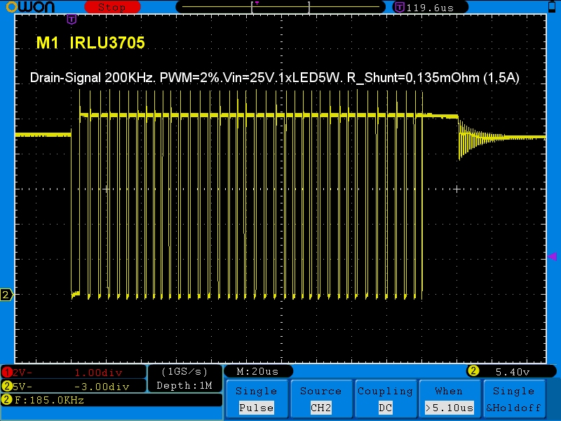

Meine Test´s habe ich mit verschieden Eingangsspannungen durchgeführt,
6-25V und einer 5W-LED. Der Shunt besteht aus 2x270mOhm parallel
(SMD1206).
Bei 6-12V gibt es bei I_Nenn=1,5A so gut wie keine wesentliche Erwärmung
(<40°) Bei 25V U_in geht die Temperatur der Drossel auf ca. 60-65°. Der
Transistor bleibt weit darunter und wird sicherlich von der Drossel über
die Cu-Fläche auch noch mit aufgeheizt.
Anbei noch ein paar Bilder zur Beurteilung. Ein Bild der
Test-Leiterplatte könnte ich die Tage noch nachreichen...
Dietmar
Hallo liebes Forum,
ich denke mein erstes Ziel ist erreicht - vielen Dank an Euch allen.
Die Aufbaugröße stimmt der Treiber wird nur noch handwarm bei 1,5 A.
Anbei die Bilder sieht zwar etwas gebruzelt aus aber wenn die letzten
Feinheiten überarbeitet sind werde ich eine 'richtige' Platine ätzen.
Viele Grüße Golo
von frido2001 (Gast)
Entschuldigung, dass ich diesen alten Thread wieder raushole, aber ich
hoffe die Beteiligten können mir weiterhelfen.
Ich habe also ein Layout erstellt, nun habe ich das Problem, dass ich
nach dem C2 (TP LED-) einen Gleichanteil von 2V habe, also einen
Spannungsfall von ca. 10V über dem Kondensator. Mir ist nicht ganz klar
wie das sein kann. Vlt. hat ja jemand ähnliche Erfahrungen bzw einen
Tipp zur Lösungsfindung.
Das Layout hab ich mit an gehangen, der GND liegt auf dem Bottom Layer,
habe ich übersichtshalber ausgeblendet.
Ich ergänze:
Die "fehlenden" 2V finden sich am GND des MOSFETS wieder, d.h. ich messe
zwischen GND_MOSFET und GND (der Spannungsversorgung) = 2V.
von Simtron (Gast)
Hallo frido2001,
welchen Stromlaufplan hast du denn verwendet, einen hier aus dem Forum
oder einen eigenen. Wäre schön wenn du den hier auch reinstellen
könntest. Aber vorab zu deinem Problem: wenn du zwischen den beiden
Grounds eine Spannung misst, ist die Verbindung schlecht, da diese
beiden Grounds eigentlich dieselben sein sollten und keinen Widerstand
haben dürften, der bei einer Strombelastung diese Fehlerspannung
erzeugt...

von Felix F. (ffritz)
Ich hebe dieses Thema nun auch noch einmal aus der Versenkung, da ich
selber gerade versuche eine Schaltung mit dem MIC3203 aufzubauen.
Da ich nicht das Rad neu erfinden wollte, habe ich nur die Schaltung von
Golo (mit seiner Erlaubnis) leicht modifiziert.
http://www.mikrocontroller.net/topic/233135#2560762
Diese war ja auch schon recht nah an dem Eval. Layout vom Micrel
Datenblatt.
Im Moment bin ich noch am Grübeln an welcher Position man am besten die
Via‘s zu der Platinen Rückseite setzt.
Direkt am Source Pin vom Mosfet fällt aus da im Datenblatt steht das es
nur eine Verbindung zwischen Power-Ground und Analog-Ground  geben darf.
Welches ja die Leiterbahn ist, die unter dem MIC verläuft.
Generell sollen die Via’s möglichst dicht an den Eingangskondensatoren
sein, aber nicht zwischen MIC und Kondensator.
Was es wieder stark eingrenzt.
Daher würde ich lediglich drei Via’s in der Nähe der
Eingangskondensatoren setzen, eventuell sogar gleich den Minus-Anschluss
dort durchstecken und beidseitig verlöten.
Wo würdet ihr die Via’s setzen?
Reicht die Masse-Leiterbahn zwischen Mosfet und Eingangskondensatoren?
Stört es nicht den MIC wenn die Lastströme direkt unter ihm fließen?
(Ist aber im originalen Eval.Layout auch so.)
Hallo Felix,
ich lese mit und habe nach wie vor den Treiber an den Start zu bringen.
Meine Entwürfe weiter oben haben auch bei einer Last von 1,5 gut
funktioniert.
Gescheitert bin ich dann bei der Ansteuerung mit einem PWM welches von
einem Arduino Uno Board gekommen ist. Da gab immer wieder komisches
Verhalten. ZB wenn ich mit der Hand zu nahe an den PWM Eingang gekommen
bin wirkte meine Hand wie eine Antenne und hat den Treiber durcheinander
gebracht...
Frage an Dich: Wie hast Du das PWM Signal angeschlossen und wo kommt es
her?
Ich würde eigentlich gerne noch wieder mit dem Treiber arbeiten.
Übrigens die VIAs habe ich ähnlich wie bei dem Eval-Board gesetzt.
Gruss Golo

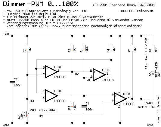

Als Dimmerschaltung habe ich den Vorschlag von Eberhard Haug
(www.led-treiber.de) umgesetzt. Die Schaltung ist im Anhang zusehen.
Angeschlossen habe ich die Schaltung direkt ohne Vorwiderstand.
Felix
