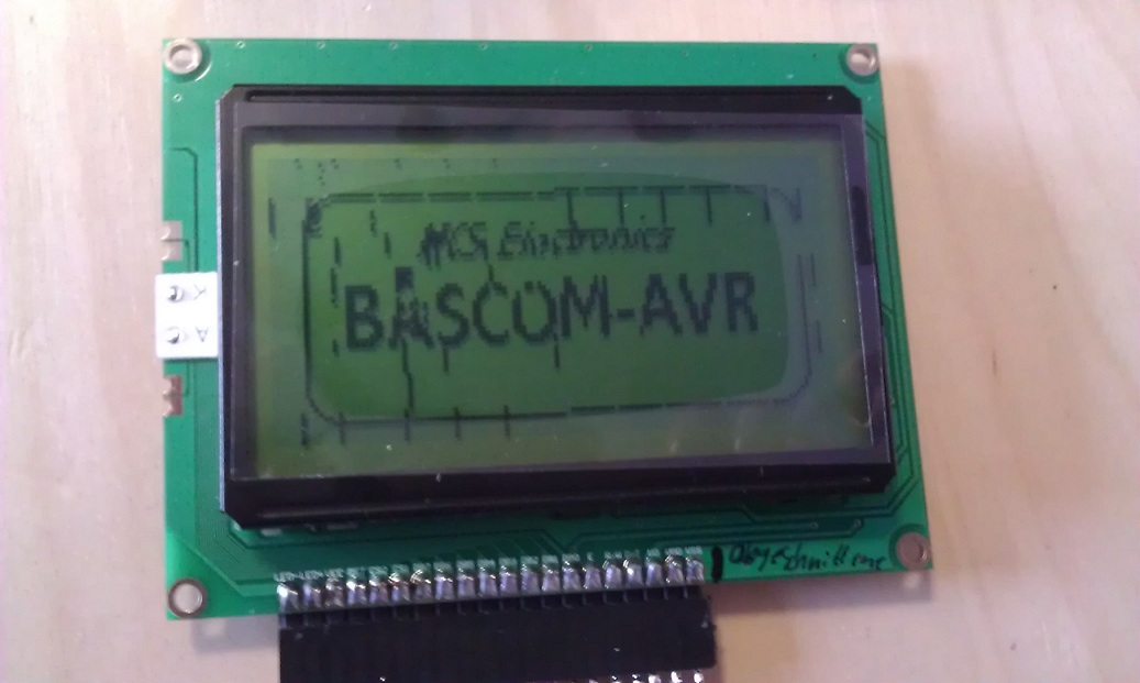

Ich versuche gerade das GLCD Modul TG12864B-05 von Pollin anzusteuern.
Das geht auch soweit ganz gut. Das heißt das LCD zeigt etwas an. Jedoch
ist es so dass es die Pixel nicht richtig ansteuert. Auf dem Bild habe
ich mal das Sample KS108 für den Atmega32 umgeschrieben und auf meine
Pinbelegung angepasst, und das kahm dabei raus. Bei dem Kreis "wackelt"
das bild auch einmal nach unten und dann wieder nach oben und der kreis
oder ball ist auch nicht zu erkennen. Da ist dann nur ein gebilde, was
größer wird.
Ich hab auch schon alle Pins mehrfach überprüft, und sie sind alle
richtig angeschlossen und haben keine wackler.
Woran kann das liegen?

Also das Timing erhöhen bringt nur, dass die zeichen jetzt anders
aussehen auf dem Display. Ich hab jetzt mal einen ganz einfachen Code
genommen und die Zeiten stark erhöht.
Hier der Code
Na zumindest schon mal eine Reaktion aufs Timing;)
Hast du noch nen 8MHz Quarz? Dann steck den mal rein ohne
den $crystal Wert zu ändern. Oder geh mal auf 1MHz intern RC.
Wie lang ist das Kabel zum LCD?
