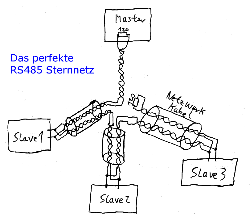

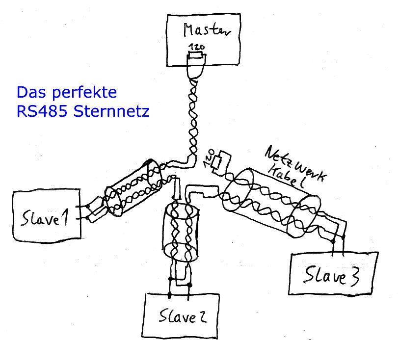

von Elmü M. (elmue)
So sieht das optimale Rs485 Netz aus.
Versuche es so zu machen, wenn es geht.
Nur wenn das nicht möglich ist, mach ein paar Abzweigungen.

von Elmü M. (elmue)
Au Mann, sind wir alle dämlich!
Es gibt das perfekte RS485 Sternnetz!
Es ist soooo einfach!
Warum ist keiner von uns bisher darauf gekommen?
Wie so oft kommen einem die besten Ideen auf dem Klo.
Wir hätten uns das ganze Gefachsimple sparen können, wenn mir diese Idee
eher gekommen wäre.
Patrick, (falls du noch da bist) mach es so wie im angehängten Bild und
vergiss die ganze Diskussion hier in diesem Thread!
Den Abschlußwiderstand habe ich mit Absicht in den Sternpunkt gelegt.
So sind eventuelle zukünftige Erweiterugen (zusäztliche Geräte) einfach
zu realisieren und du weißt immer wo er ist.
Elmü
von Termi (Gast)
Deine Topology stimmt überein mit der in Figure 3f von diesem Link
http://www.national.com/an/AN/AN-1057.pdf
den schon spess53 in die Runde geworfen hat.
von Falk B. (falk)
@  Elmü Meister (elmue)
Bitte mal nicht von dir auf andere schließen.
Das ist kein Jim Beam, ähh Sternnetz, sondern einfach linear. Die
örtliche Verteilung ist da egal.
MfG
Falk
von Mine Fields (Gast)
Ohje, da ist wohl bei einigen der Sarkasmusdetektor kaputt.
