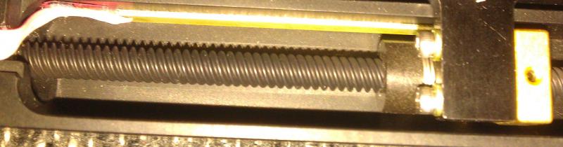

ich habe mir einen Kreutisch beiEbay in USA gekauft. Leider antwortet
der Hersteller auf keinerlei Supportanfragen. Ich bekomme die Motoren
zum Fahren. Soweit so gut. :)
Auf dem Bild seht ihr nun eine schmale Platine aus der 4 Kabel
herauskommen und die Spindel. An der Spindel hängt der Tisch, der nicht
auf dem Foto ist aber 2 Magnete besitzt. An jedem Ende eins.
Meine Interpretation ist, dass auf der Platine ein Sensor sein muss der
die Magnete registriert und damit als Endschalter fungiert.
Schätzungsweise ein 2 HALL-Sensoren? Also ich denke die kleine Platine
ist so lang, weil an jedem Ende eben ein Sensor sitzt, der darauf
wartet, dass auf der anderen seite ein Magnet vorbeifährt.
Wie kann ich das herausbekommen, ohne das Ding kaputt zu machen? Vier
kabel würde ja hinkommen, also V+, GND, Signal A, Signal B
Signale von den Beiden Sensoren halt. Kann man durch Messen
herausbekommen, welches Kabel für was ist? Multimeter, Oszi und
Komponententester ist vorhanden. Know-How leider zu wenig ;)
Kann mir einer einen Tip geben? Die Platinen sind leider angeklebt, so
dass ich die nicht einfach mal kurz abmachen um zu schauen was für ein
sensor das ist, ohne was kaputt zu machen.
vielen Dank!
Grüße
David

Messe mal mit dem Ohm-Meter alle 4 Leitungen gegeneinander. Sind
sämtliche
gemessenen Widerstände ungefähr gleich groß (z.B. ca. 1 kOhm) könnte es
sich um einen Hallgenerator handeln. Also nicht um einen Hall- IC,
sondern um den blanken Hallgenerator ohne interne Signalaufbereitung.
