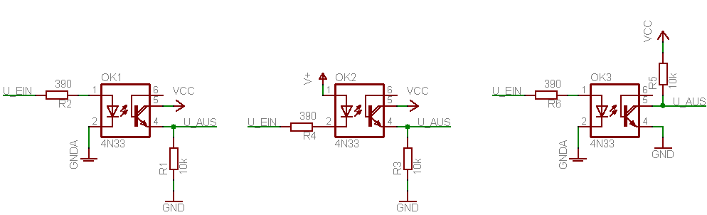

Ich möchte Wissen ob mein Auto Auf- oder Abgeschlossen ist.
Es ist ein Audi A4 Avant.
Das Fahrzeug hat eine Masse Gesteuerte ZV.
Ich habe eine Optokoppler Schaltung gebaut (Bild 1 Links).
Der uC erkennt die 12V nicht aber ein Schalten.
Ich habe eine 2. Optokoppler Schaltung gebaut (Bild 1 mitte)
Das gleiche Problem, der uC erkennt kein Schalten.
Ich habe die ZV mal gemessen.
Es liegen 12V an und beim schalten fällt die Spannung auf 11,8.
Meine Frage: ist die ZV so schnell? sind die Impulse so kurz?
Ich kann ein schalten der ZV provozieren in dem ich die ZV auf Masse
lege.
Das erkennt der uC.
hat vielleicht jemand eine elegante Lösung wie man die ZV messen kann.
