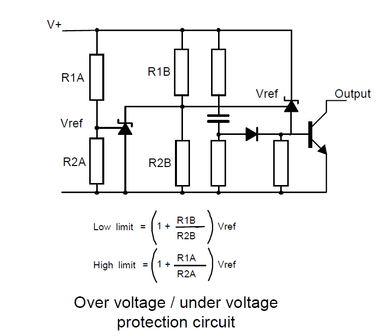

ich will eine relativ genaue Unter-/Überspannungsabschaltung mit
Shunt-Regulator realisieren.
Im angehängtem Schema seht ihr einen Ausschnitt vom Typical Applications
meines Shunt-Reglers (http://www.diodes.com/datasheets/ZHT431.pdf)
Mein Problem ist: Ich will eine Unterspannungsabschaltung welche genau
auf der Referenz des TL431 liegt (2.5V). Die Formel für das Low-Limit
stimmt doch gar nicht, da müsste doch noch Vbe vom Transistor dazu
gerechnet werden?
Muss ich für meien 2.5V Abschaltung ein Bauteil mit tieferer
Referenzspannung auswählen?
Danke für Tipps
