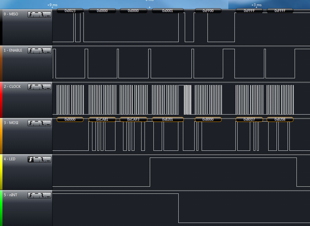

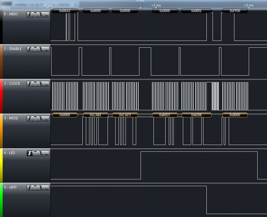

Ich hab mal noch meinen Logicanalyzer angeschlossen, komplettes Program
ist gleich, außer dass ich einmal 0x8201 sende und beim anderem mal
nicht.
Ich verwende die RFM12 Lib von Labor, und den RFM12B mit 868Mhz.
int main ( void )
  sei();
  rfm12_init();
  //rfm12_data( 0x8201 );
  rfm12_data( 0x80D7 );
  rfm12_data( 0x8208 );
  rfm12_tick();
  while(1);
Gast #2372690
Ganz vergessen, beide Bilder sind nur Ausschnitte und zeigen den letzten
Abschnitt der Komunikation, vorher ist natürlich alles gleich. Das
Problem ist, was nach dem 8208 passiert. Ohne das vorherige 8201 läuft
alles wie es soll, mit 8201 fällt das B000 weg und es geht allgemein
nicht weiter.
Gast #2377373
Hmm, da ich nur die RF12 Lib verwende weiß ich nicht genau wie es dazu
kommt. Im ersten Bild wo alles funktioniert tritt das gleiche Phänomen
aber auch nach dem Senden von 8208 auf, daher würde ich jetzt vermuten,
dass es schon stimmt so.
