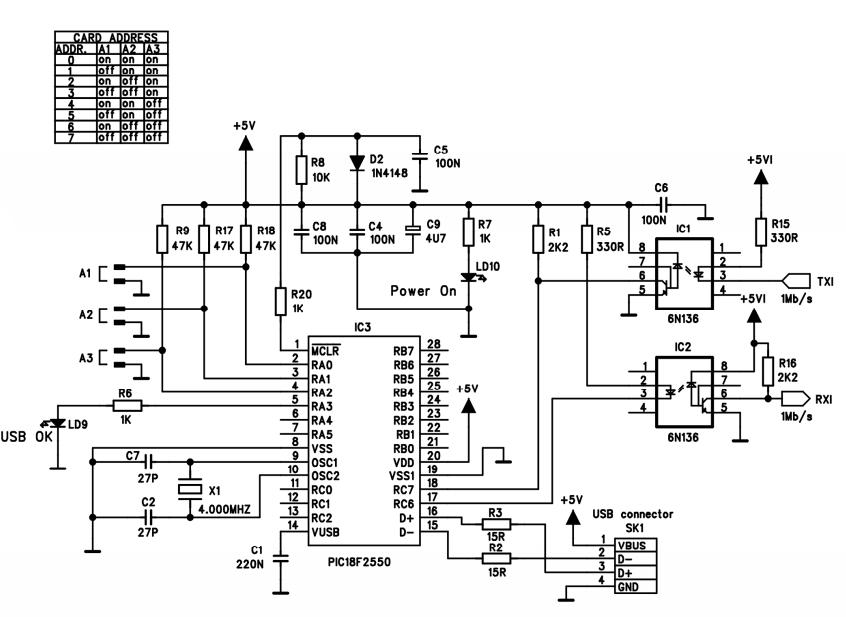

da hat jemand in dem kleinen bruder des boards den pic durch einen 2550
mit eigenem bootloader ersetzt, vllt. hilft dir das ? auf den ersten
blick macht der 2550 im VM140 ja nur die galv. getrennte usb anbindung
für den pic16f871 ?

beachte bitte die andere portbelegung des pic´s bei dem k8085/vm110
board, ohne ändern der pic prog. wird er nicht mit dem pic16f871
kommunizieren (RC6/7)!auf http://sprut.de/electronic/pic/index.htm
findest du vllt. die passenden infos / hilfe.
