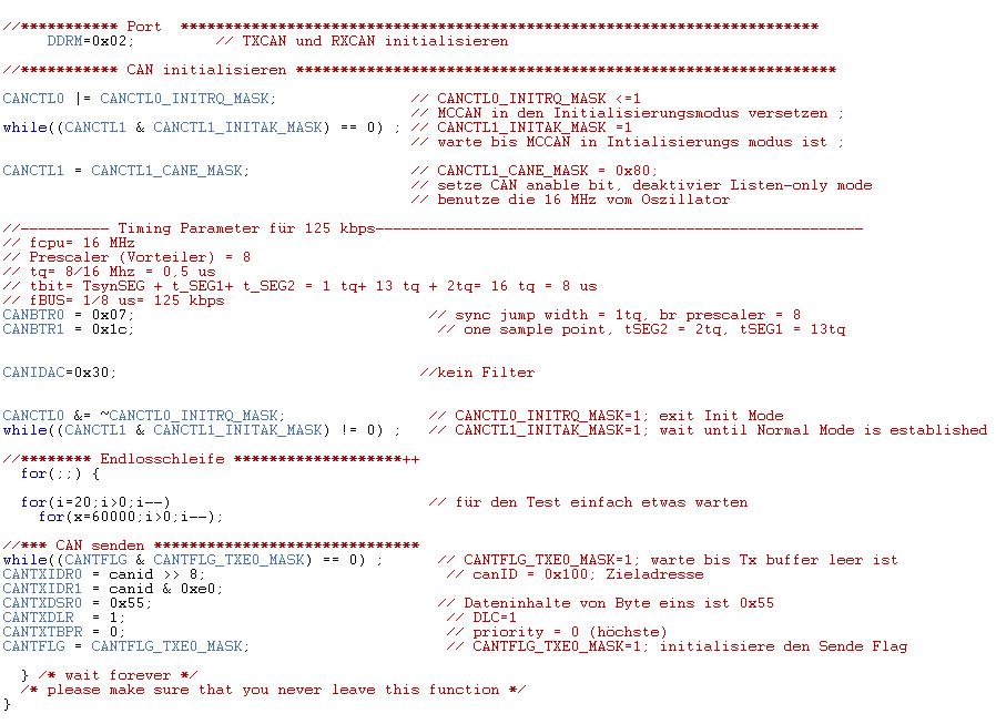

Ich möchte die CAN-Interface vom freescale MC9S12C128 programmieren,
aber ich bekomm es nicht so richtig hin... Ich vermute ich habe irgendwo
in der Initialisierung ein Fehler.
Im Anhang ist mein Quellcode. Ich würde mich sehr freuen, wenn mir
jemand weiter helfen kann.
Ich bedanke mich schon mal im Voraus.
