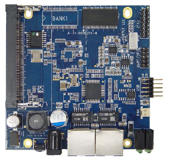

AccessPoint Evaluation Board d. Fa. Sparklan vom Typ "WAPD-110N" soll
mit entsprechendem WLAN-Modul zu einer WLAN-Bridge mit einigen
anforderungsspezifischen Einstellungen (automat. Verbindungsaufbau,
Sendeleistung regeln u.a.) gemacht werden.

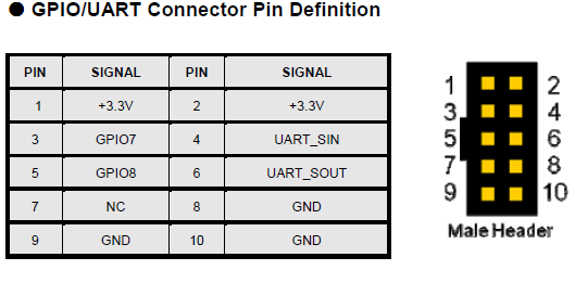

Zur Erstinstallation wird der Anschluss über die UART/GPIO-Schnittstelle
zum PC über die serielle Schnittstelle empfohlen.
"Use a serial cable (not included) to connect to the UART serial port on
WAPD-110N, and then connect to the serial port of the host PC."
Fragen, die sich mir hier stellen:
- Ist möglicherweise ein spezielles serielles Kabel notwendig, stimmen
die Pegel evtl nicht? (Hört sich für mich lt. des Handbuchs eigentlich
nicht so an).
Folgende einfache serielle Verbindung produziert in Putty nichts
Sinnvolles (obwohl sie mir vom Grundsatz her nicht sooo falsch
erscheint):
Serial Port (Pin) ----- WAPD (Pin)
Rx (2)  <----> UART_SOUT (6)
Tx (3)  <----> UART_SIN (4)
GND (5) <----> GND (8,9,10)

verstanden... Als Anhang habe ich das Board sowie die Pinbelegung der
Schnittstelle beigefügt. Freue mich, wenn ihr mir ein bisschen auf die
Sprünge helfen könnt, denn "Aller Anfang ist schwer".

Gast #2365405
Was mir gerade noch eingefallen ist: Ich nutze einen Adapter von USB auf
seriell, der mit den LEDs Link, Tx und Rx ausgestattet ist. Link
leuchtet immer, sobald der Adapter betriebsbereit ist. Verbinde ich nun
das AP-Board, leuchtet die Rx-LED dauerhaft auf, was vermutlich nicht so
sein soll...
Gast #2367713
Hi Mick,
nochmals Dankeschön für deine Hilfe! :) Hatte vorher schon den Wandler
von Sparkfun bestellt. Ich hoffe, dass er hält, was er verspricht,
ansonsten würde ich wohl zur Variante mit dem MAX3232 greifen. Ich werde
berichten...
