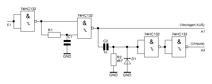

Hallo !
Aus welchen normalen Gattern kann ich das hier am einfachsten bauen ?
ich hab 1 signaleingang und 2 verschiedene ausgänge.
1. ausgang muss nur nen stetiges AUS signal bekommen, bis der eingang
auf AUS geht.
der 2. ausgang bruacht nen impuls solange der eingang auf AN ist, dann
muss er aber aus
danke,
andy
Du hast deswegen ein Problem, den passendwn Chip zu finden,
weil du ein Problem hast, überhaupt dein Problem zu formulieren.
Es gibt in der Logik nur 2 Dinge: Ein stetiger konstanter Zustand
"an" oder "aus" oder so,
und eine Zustandsänderung, steigende Flanke ("aus" wird "an") bzw.
eine fallende Flanke ("an" geht "aus")
Aus stetigen Zuständen kann man keine Zeitinformation gewinnen.
Wenn etwas "an" ist, entsteht daraus kein Impuls, wann auch ?
Jede Sekunde, irgendwann wenn die Logikschaltung Bock hat ?
Nur aus einem Zustandsübergang (es wird "an" und war bisher "aus")
kann man einen Zeitpunkt ableiten.
Denk also richtig nach, bis deine Beschreibung logisch ist,
dann gibt es auch das Logikgatter dazu.
Denn Unlogikgatter ham wa nich.
