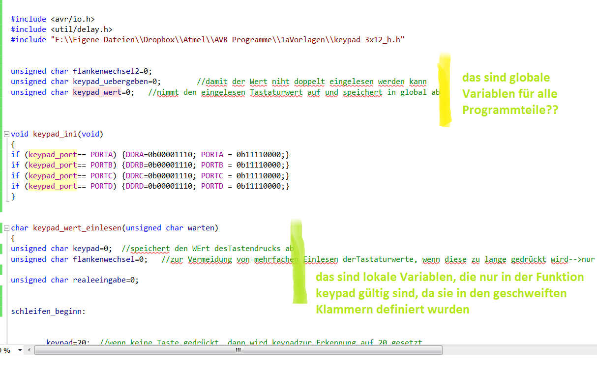

Würdet ihr mir bitte sagen, um ob ich die Einbindung externer Dateien so
richtig verstanden und umgesetzt habe?
oder muss ich noch mehr beachten??
Das Programm läuft, alles in Ordnung.
Eine Sache wundert mich nur, die ich wohl noch nicht ganz verstanden
habe.
Wieso kennt mein Hauptprogramm Motorsteuerung nicht die eigentlich
global deklarierte ( in der Datei keypad 3x12_4.1.c deklariert)
Variable keypad_wert nicht???
Wenn ich im Hauptprogramm mit dieser arbeiten möchte, gibt es eine
Fehlermeldung undeclared first use in this function
siehe Bild, so habe ich die Variablendeklaration verstanden.
lege ich die Variablen oberhalb des Funktionskopfes (siehe Bild) fest,
dann sind diese global gültig.
Über Antworten würde ich mich sehr freuen, damit diese Unklarheit bei
beseitigt werden kann.
Herzlichsten Dank,
Matthias.

Hallo Floh,
vielen Dank für Deine schnelle Hilfe!
Hat geklappt. Hatte vergessen das extern in der Headerdatei mit rein
zuschreiben.
Ich bin gerade dabei mein großes Programm mit 10 externen Dateien
ordentlich umzustrukturieren, in dem ich unter anderem Headerdateien
anlege
