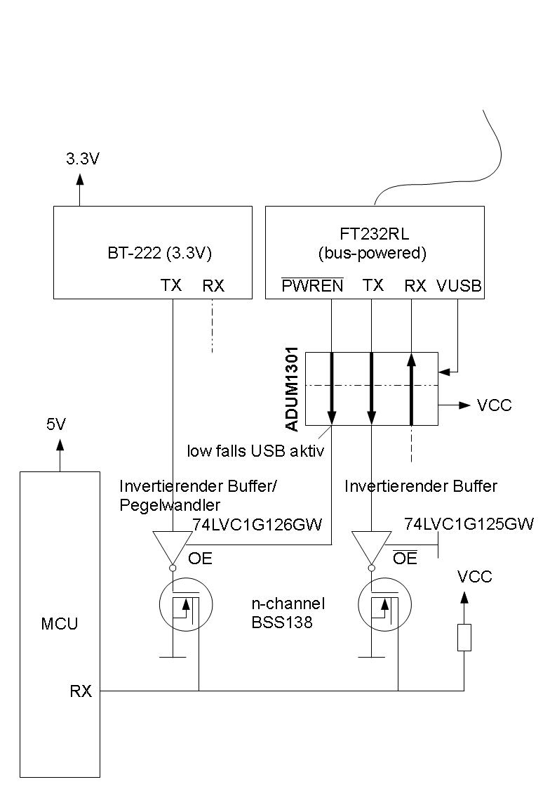

von Thomas (Gast)
Ok, ist ohne Strom tatsächlich High. Dann habe ich gleich noch eine
Ahnungsloser-Frage: Wie kann ich den isolierten TX des USB-Chips
zusammen mit dem TX von einem BT222-Bluetooth-Modul an denselben RX-Pin
der MCU bringt? Es soll Bluetooth laufen, wenn kein USB-Kabel steckt und
umgekehrt. Geht das wie angehängt, sind das die richtigen Transistoren,
habe ich keinen Pull-Up vergessen?
von Achim M. (minifloat)
Nimm doch einen nichtinvertierenden Buffer.
Oder zwei Dioden und den Widerstand(jeder kann die Leitung auf low
ziehen).
mfg mf
Ach so, du willst eine "wenn der eine kann, soll der andere nicht
dürfen"-Lösung.

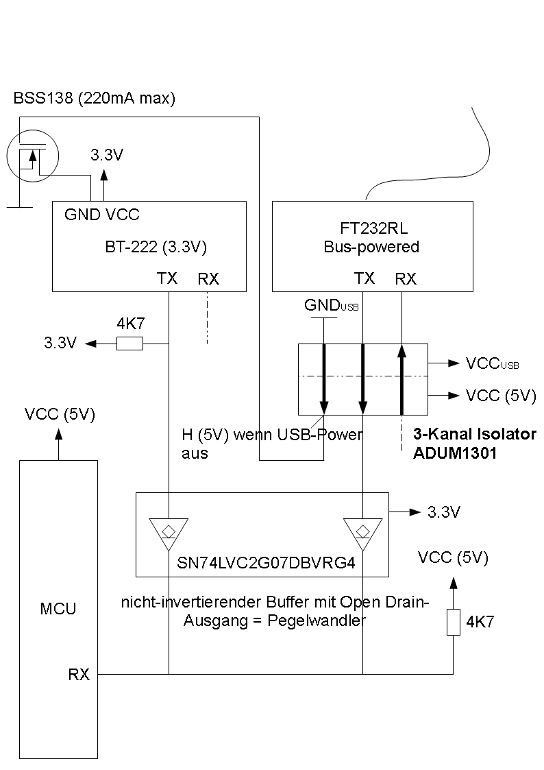

von Thomas (Gast)
> Nimm doch einen nichtinvertierenden Buffer. Oder zwei Dioden und den Widerstand
Ich fürchte darunter kann ich mir nichts vorstrellen. Skizze?
von uffzack (Gast)
von Thomas (Gast)
Oder so, BT-222 vom Strom trennen? Bei dieser Lösung weiss ich nicht, ob
ein Pullup den Ausgang eines abgeschalteten BT-222 auf High ziehen kann
(damit der Buffer zur Pegelwandlung RX nicht auf Low zieht).
