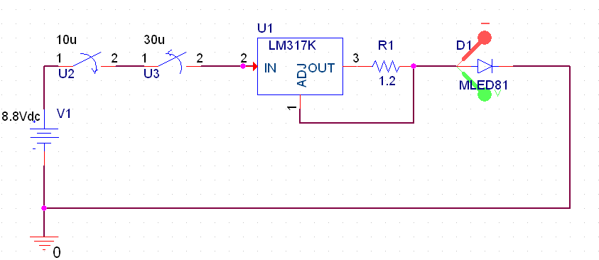

ich habe in OrCAD PSPICE 16.3 eine Konstantstromquelle fuer eine LED
mittels LM317 aufgebaut. Da ich mich besonders fuer das
Einschaltverhalten interessiere mit zwei Zeitgesteuerten Schaltern, der
eine ist offen und schliesst nach 10 us, der andere ist geschlossen und
oeffnet nach 30 us.

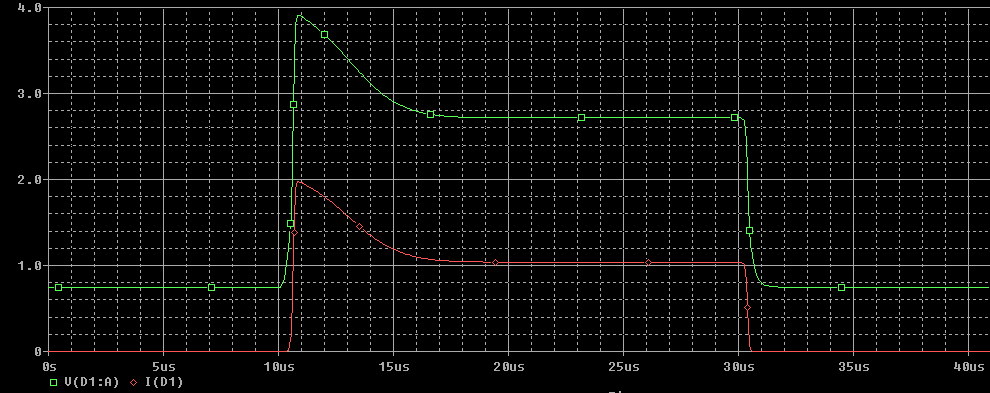

Wenn ich nun an der LED Strom und Spannung messe bekomme ich ein mir
unerklaerliches Ergebnis: auch in der Zeit in der einer der Schalter
geoffnet ist werden 0.8V Spannung an der LED angezeigt. Wie kann das
sein?

Es kann ja durchaus sein, dass der LM317 5us braucht um auf den Endwert
einzuregeln. So ein Überschwinger erwarte ich auch in der realen
Schaltung.
Es macht halt auch in der Praxis wenig Sinn einen Linear-Regler als
Stromregeler mit so kurzen Pulsen zu tasten oder man muss halt mit dem
Überschwinger leben.

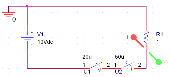

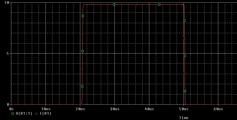

Deine zweite Simulation ist aber ungünstig. Wenn bei einer normalen LED
0,8V abfallen, dann dürften hier nur Ströme im nA bzw. µA Bereich
fließen. Diese willst du mit einem 1 Ohm Widerstand sichtbar machen.
Macht also nV bzw. µV aus deinem Strom. Gleichzeitig schaltest du und
erzeugst damit Werte im mehrstelligen Voltbereich, die mehrere
Größenordnungen höher sind. Wie soll den die Simulation diesen
Unterschied in ein paar Pixeln darstellen? Eben, die nV bzw. µV sehen
aus wie 0V.
Simuliere mal nur den geöffneten Schalter, also ohne zu schalten, und
messe den Strom im Stromkreis. Dann kannst du auch den Off-Widerstand
bestimmen.
Edit: Dass deine Schalter nicht ideal sind, sieht man schon am
Spannungsabfall über selbigen in deiner zweiten Simulation.
LG Christian
