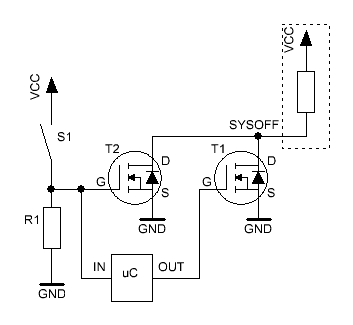

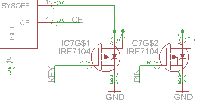

von Tweaker (Gast)
Hier mal meine Version...
geeht das auch ohne die beiden MOSFETS?

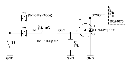

von Max (Gast)
2 Dioden?
von Tweaker (Gast)
wie genau? weiß leider nicht was du meinst!

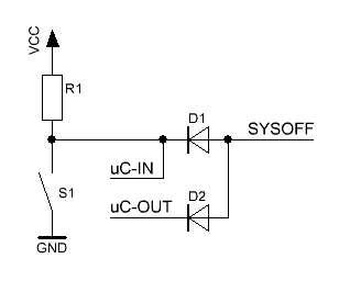

von tip (Gast)
So?
Der Pull-Up R1 kann vermutlich auch entfallen (interner Pullup von uC
verwenden).
von tweaker (Gast)
Vielen Dank schonmal, das ist schon viel einfacher...
Eine Frage hab ich noch:
Ich bräuchte max. 0,4V für Low-Level...
habe ich da ein Problem mit der Schwellspannung der Diode?
Zur Info: SYSOFF wird mit 5MOhm PullUp standartmäßig auf High gelegt.
THX
von Magnus M. (magnetus) Benutzerseite
tip schrieb:
> So?
> verwenden).
Und was denkst du passiert, wenn die Schaltung hinter dem BQ (also auch
der µc) spannungslos ist?
tweaker schrieb:
> Das Passt so schon, dann wird sysoff im bq intern auf High gezogen und
> die schaltung ist im definierten "Aus-Zustand".
In diesem Falle fliesst ein (geringer) Strom über D2 in den Portpin des
Controllers und wird über die interne Schutzdiode gegen VCC abgeleitet.
Damit wird zwar die Schwellspannung von 0,4V vermutlich überschritten,
aber eine saubere Lösung ist das definitiv nicht.

Letztendlich ist ja meine Frage ob die Schwellspannung beim beim drücken
des Tasters überhaupt unter 0,4V kommt...
Wenn nicht, werde ich bei der MOSFET-Variante bleiben...

Wenn du Shottky Dioden verwendest ist das kein Problem.

von tip (Gast)

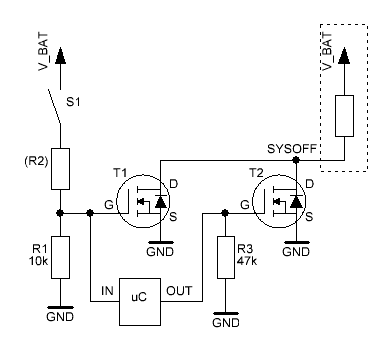

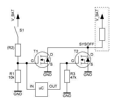

würde es so mit zwei N-Mosfet sauber funktionieren?
von Klaus D. (kolisson)
eine typische OR Verknüpfung.
nicht EXOR und nicht AND
IN Text:
wenn einer der Transistoren durchgeschaltet hat herscht an Messpunkt
"Sysoff" Lowpegel.
k.

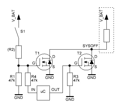

Mich stört das "VCC" in deinem Schaltplan... und ein hochohmiger
PullDown am Gate von T1 kann auch nicht schaden.

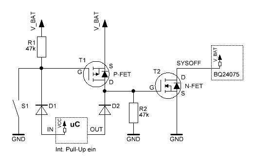

von tweaker (Gast)
also dann bleib ich bei meiner oben geposteten variante, da die von tip
ja nicht mit LOW-Activ Taster arbeitet.
von tip (Gast)
VCC ist V_BAT. Und am Eingang braucht es ggf. einen Spannungsteiler
(R2).
Hier mal noch eine modifizierte Variante, die nach meinen Überlegungen
funktionieren sollte.

von tweaker (Gast)
im Prinzip wie deine, nur dass ich mit GND schalte und die Gate's auf
Vcc bzw. Vbat vorspanne...
Oder sieht hier jemand bedenken?

Weißt du wie ein P-Mosfet funktioniert...?
von tweaker (Gast)
http://www.sprut.de/electronic/switch/pkanal/pkanal.html#nkanal
oder ist das Falsch? Wenn ich einen DenkFehler gemacht habe, dann sag
bitte direkt was falsch ist.... Viele Dank
von tweaker (Gast)
Hab grad gesehen, das ich die MosFets falsch rum drinne hab...
Hab Drain mit Source vertauscht....

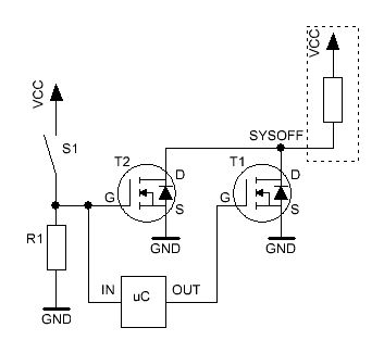

von tip (Gast)
Zeichne mal die Spannungen U_GS mit dem P-Fet auf. Dann siehst du es.
In deinem Link mit dem P-Fet, hängt das "Lämpchen" (Last) an GND und
wird gegen Plus geschalten.
In deiner Schaltung ist die "Last" der interne Pullup-Widerstand. Dieser
hängt jedoch an Plus und wird gegen GND geschalten.
In meinem Vorschlag hatte es auch noch einen Fehler. Darum nochmals eine
Ergänzung.
Wenn der uC spannungslos ist, und mit dem Taster geschalten wird, so
fliest über den IN-Eingang und die internen Schutzdioden des uC ein
Strom der nicht begrenzt ist.
Darum zusätzlich noch den Eingang mit einem Widerstand (R4) schützen.
Ist zwar immer noch unschön, aber es zerstört den uC sicher nicht mehr.
So sollte es funktionieren, oder sieht noch jemand ein Problem?

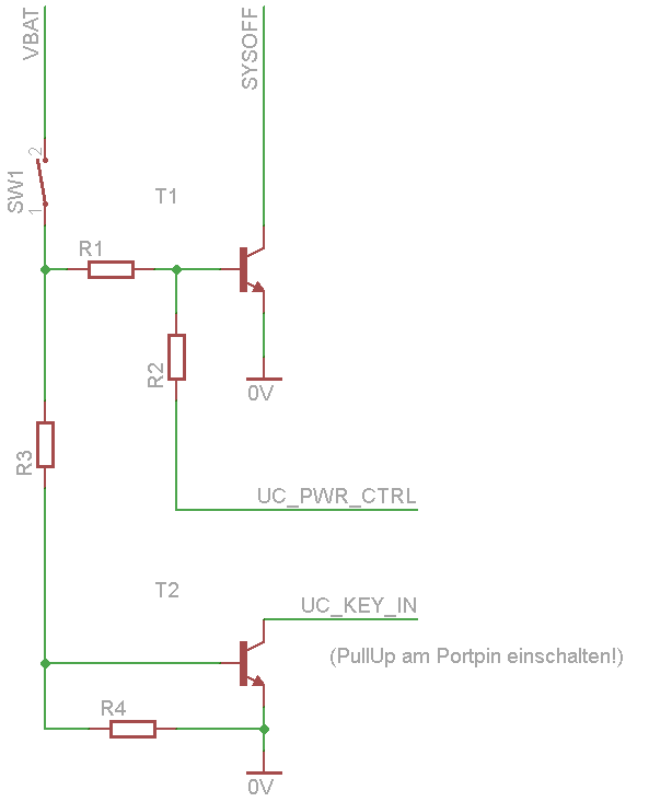

@tip:
Mittlerweile ist deine Lösung genau so aufwändig wie meine mit den NPN
Transen (http://www.mikrocontroller.net/attachment/122360/SYSOFF.PNG),
nur dass meine Lösung für den Controller definitiv ungefährlich ist ;)
Meine Schaltung sollte sich allerdings genau so mit MOSFETs einsetzen
lassen.

Gibt das aber bei deiner Schaltung keine Probleme, wenn diese mit
Mosfets realisiert wird. Und zwar in dem Fall, wenn UC_PWR_CTRL
geschalten ist, dass dadurch auch T2 eingeschalten wird?

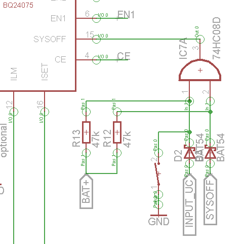

von tweaker (Gast)
Vielen Dank erstmal für die  Hilfe!
Ich habe aber immer noch das Problem, das ich mit den Taster gnd
schalten möchte...
wäre dankbar, wenn die Vorschläge in diese Richtung abgewandelt werden
könnten...
stelle fest, das ich noch Hilfe bei diskreten Schaltungen brauche.
vielen Dank
von tip (Gast)
Die Schaltung von magnetus hat mich noch auf eine Idee gebracht.
Sie ist zwar nicht weniger aufwendig, aber anders.
von tweaker (Gast)
Super, sieht schon mal nach dem aus was ich brauche,
nur verstehe ich den Sinn und Zweck von R1 & D1 nicht...
könntet Ihr das mal erläutern?
von tip (Gast)
Wenn der uC spannungslos ist (SYSOFF = high), wird mit dem Pullup R1 das
Gate von T1 auf V_BAT gezogen. Source liegt auch an V_BAT, dadurch ist
U_GS = 0V und T1 sperrt.
Damit kein Strom von V_BAT über R1 in den spannungslosen uC
hineinfliessen kann (via die internen Schutzdioden des uC zu VCC) wird
D1 eingesetzt.
Damit aber der uC an seinem Eingang, trotzt D1, noch einen High-Pegel
erkennen kann, muss der interne Pullup aktiviert werden.

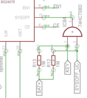

von Tweaker (Gast)
Viele Dank... jetzt ist es klar...
Mal ne letzte Frage am Rande... ist zwar bissle spät aber vielleicht
richtig...
Im grunde ist das ja nur ne UND-Schaltung.
wenn eine von beiden Signalen auf GND geht, dann muss der Ausgang auch
auf GND...
Kann ich da einfach ein Logik-Gatter nehmen?
Müsste ich da auch eine Schutzschaltung für den µC einbauen, wenn er
spannungslos ist?
Zur Info: Der µC wird mit SYSOFF hochohmig von VBat bzw. VCC getrennt.
von Tweaker (Gast)
hier mal die Version mit UND...
sind die 1MOHM OK?

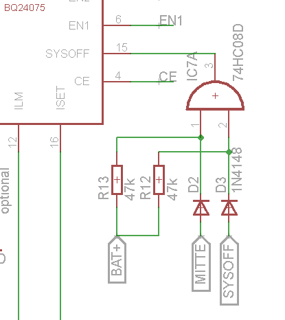

von tip (Gast)
Wird bei SYSOFF der uC auch von GND getrennt?
Fragen zu deiner Variante mit dem AND-Gatter:
Mit welcher Speisung versorgst du das AND? (Mit VCC oder V_BAT?)
Und wie fragst du nun den Taster mit dem uC ab?
von tweaker (Gast)
nei, wird nur von vcc getrennt.
den 75hct08  versorg ich mit vbat, da er immer laufen muss.
den taster schließ ich einfach parallel zum and input anden uc.
von tip (Gast)
> spannungslos ist?
Ja, denn es ist immer noch die Problematik, dass via den PullUp ein
kleiner Strom in den spannungslosen uC fliest und via die internen

Aber macht das überhaupt noch Sinn den uC abzuschalten, wenn doch noch
eine Schaltung an V_BAT daran hängt? Reicht der Sleep-Mode nicht vom uC?
(Typ?)
Und 1M ist zu hoch (etwas um die 100k) es fliesst im Ruhezustand ja
nichts.
von Tweaker (Gast)
> (Typ?)
Es kommt ein atmega324PA zum einsatz und da der Rest der Schaltung doch
noch über 20mA im leerlauf ziehen kann, macht es sinn die gesammte
schaltung auszuschalten...
Der Logic-Baustein braucht nur ca. 10µA im Aktiv-Mode,das sollte kein
Problem darstellen.
Ich Grunde muss ich nun entscheiden, ob ich die Mosfet oder AND Variante
nimm. Momentan tendier ich zur Mosfet, da ich da die Batterie im
OFF-State absolut nicht belaste.
Was denkt ihr?
von tip (Gast)
Kommt darauf an, ob der 74hct08 auch in der restlichen Schaltung noch
verwendet wird, oder extra nur für diese eine Funktion.
Aber vielleicht wäre der Ansatz besser, den uC dauernd an Spannung (im
Schlafmodus), und die "Weckfunktion" mit diesem realisieren um den
stromfressenden Rest der Schaltung abzuschalten.
von tweaker (Gast)
das Gerät wird in einer Woche später nur an bestimmten Tagen und max. 2
Stunden am stück genutzt... den Rest liegt es rum... in dieser Zeit
möchte ich so wenig wie möglich den Akku belasten....
aber die Überlegung ist es wert, den Rest der schaltung nur nach Bedarf
einzuschalten.
ich werde die Mosfet Variante einsetzen, da ich dann dasGerät auch ohne
Akku mit SteckerNetzteil benutzen kann.
Danke nochmal für eure Hilfe...
Ist die letzte Mosfet Version so einsetzbar?
von tip (Gast)
Ja, von meinen Überlegungen her sollte sie so funktionieren.
-> http://www.mikrocontroller.net/attachment/122741/Key_IO5.gif
(Und man könnte sie auch mit PNP und NPN-Transistoren aufbauen. Es wären
dann einfach noch zwei zusätzliche Widerstände notwendig.)
von Tweaker (Gast)
OK um nochmal die AND Version zu überprüfen...
Hier mit Dioden... sollte so funktionieren oder?
Im grunde ist es egal welche version ich verwende, da eh beide am Akku
hängen und strom-technisch auch keinen wirklichen unterschied
darstellen.
Der Nachteil ist... Wenn ich keine Akku angeschlossen habe, kann ich
evtl. die Schaltung nicht einschalten, da dann der IC bzw. Mosfet nicht
versorgt werden.
von tip (Gast)
Ja, und ich nehme an, MITTE ist nun der Eingang des uC, und der Taster
geht von GND direkt an Pin1 des AND. (vielleicht doch mal alles
einzeichnen)
> versorgt werden.
Ohne jetzt den Rest der Schaltung zu kennen, kannst du grundsätzlich
V_BAT und VCC mit zwei Dioden zusammenschliessen, so dass das AND und
die wichtigsten Teile der Schaltung immer versorgt wird.
Und in welchem Spannungsbereich muss denn die Schaltung laufen mit V_BAT
und VCC?
von tip (Gast)
Mir ist noch eine einfachere Variante in den Sinn gekommen.
Und ob das bei dir ohne Akku läuft, hängt vom Rest deiner Schaltung ab.
Auch die Schnittstelle des spannungsversorgtem zu abgetrenntem
Schaltungs-Teil im Auge behalten.
von Tweaker (Gast)
Supper.... genau so etwas hat in meinen Hinterkammern geschwebt...;-)
Das ist auch unabhänig vom Akku und muss von diesem auch nicht permanent
versorgt werden. Denn ich gib GND auf SYSOFF nicht via einem weitern
Bauteil, sondern nur vom Schalter aus. Wenn der µC dann läuft(Schaltung
eingeschaltet), dann kann ich den Zustand mittels dem Output halten.
Hab zur Vollständigkeit noch die Version mit AND RICHTIG mit Schalter
gezeichnet, für die, die das in einpaar "JAHREN" lesen....
von tip (Gast)
...mir eigentlich auch ;-)
Oft braucht es halt ein paar Umweg-Varianten bis man auf die zündende
Idee kommt.
von Tweaker (Gast)
Noch eine Frage:
Der interne PullUp im BQ ist mit ca. 5MOHM ziehmlich hoch.
Kann es sein, das durch den gesperrten Mosfet(reststrom) die Spannung
auf GND gezogen wird?
