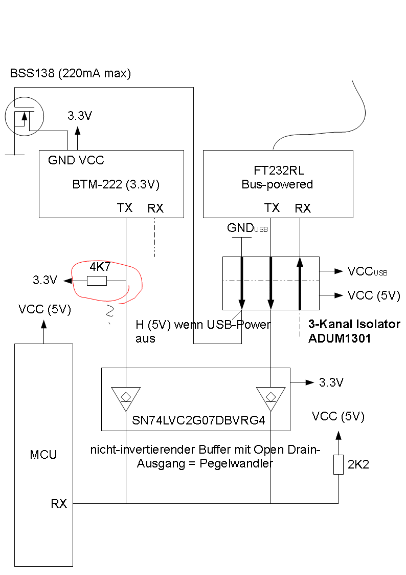

Ich (Anfänger) möchte TX von USB und Bluetooth zusammenlegen, so dass
Bluetooth läuft, wenn USB aus ist und umgekehrt. Die Skizze zeigt meine
Idee dazu. Geht das so?
- USB- und Bluetooth-ICs haben keine Open-Collector-Ausgänge. USB-TX
geht noch über einen digitalen Isolator zur galvanischen Trennung. Ich
wollte nicht-invertiertende Buffer mit Open-Drain-Ausgang einsetzen,
damit ich die Ausgänge am RX-"Bus" zusammenlegen kann. Die sollen den
Bus nur auf Low ziehen können, High kommt vom 2K2-Pullup. Ausserdem ist
das der Pegelwandler für das BTM-222-TX.
- der dritte Isolator-Kanal wird über einen Mosfet als Schalter für die
Stromversorgung des BTM-Moduls verwendet. Die Isolatorausgänge gehen
High, wenn die (USB-)Versorgung auf der anderen Seite fehlt.
- der TX-Ausgang des stromlosen BTM müsste auf High gehen, damit der
nachgeschaltete Buffer den RX-Bus nicht auf Low zieht. Das ist aber
vmtl. kein Open-Kollektor-Ausgang. Kann man einen Totem-Pole-Ausgang
eines abgeschalten IC auf High ziehen???
