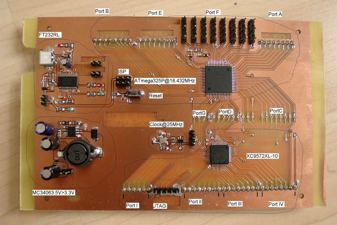

habe mir aus Spass an der Sache ein Experimentierboard zusammengebastelt
und nach einigem Probieren läuft es jetzt, auch dank der Hilfe und
Tutorials hier aus dem Forum. Die erste Inbetriebnahme hat geklappt :
http://www.youtube.com/watch?v=ncqamVNMrKM&feature=player_profilepage
Jetzt überlege ich, was eine witzige/interessante Anwendung für die
Hardware wäre. Meine erste Idee ist natürlich eine RGB LED Matrix mit
PWM, aber da muss es doch noch was besseres geben. Was würdet Ihr mit
dem Board anstellen, ggf. noch mit zusätzlicher Peripherie ? Bin
gespannt auf die Meinungen.

is der 9572 nich weng klein für interssante Sachen (auf dem pollinboard
is ein 144er drauf...)? Mit den paar cells wirst du nich viel mehr als
eine PWM und ein SPI/Parallel-interface draufkriegen....
PS: Logic-Analyzer wäre vlt. noch was, aber da fehlt halt der RAM auf
dem Board :/
PPS: Ich will dein Projekt nich runterziehn, ich finds sogar ganz gut,
aber für viel mehr als die schon vorgeschlagenen Sachen wirds nich
reichen. Ein CPLD is halt hauptsächlich ein Ersatz für ne halbe tonne
von standard CMOS-ICs...
btw: hackaday hatte da was mit nem touch-controller aus logic-chips
verlinkt: http://hackaday.com/2011/09/26/capacitive-sensing-tutorial/

Die Dokumentation zum Board gibt es hier :
http://home.arcor.de/markus.horbach/atmegaextender.html
Die Projektdaten gibt es auch ( im Altium Designer 10 Format) zum
Download.
Auf der Altium Homepage gibt es nen kostenlosen Viewer. Die Bauteile
sind im Projekt auch mit Bestellnummern von Digikey versehen.
Das der CPLD nicht viele verfügbare Logikelemente hat war mir bei der
Auswahl schon klar. Das Projekt dient vor allem dazu, mich ins FPGA
Design einzuarbeiten.
