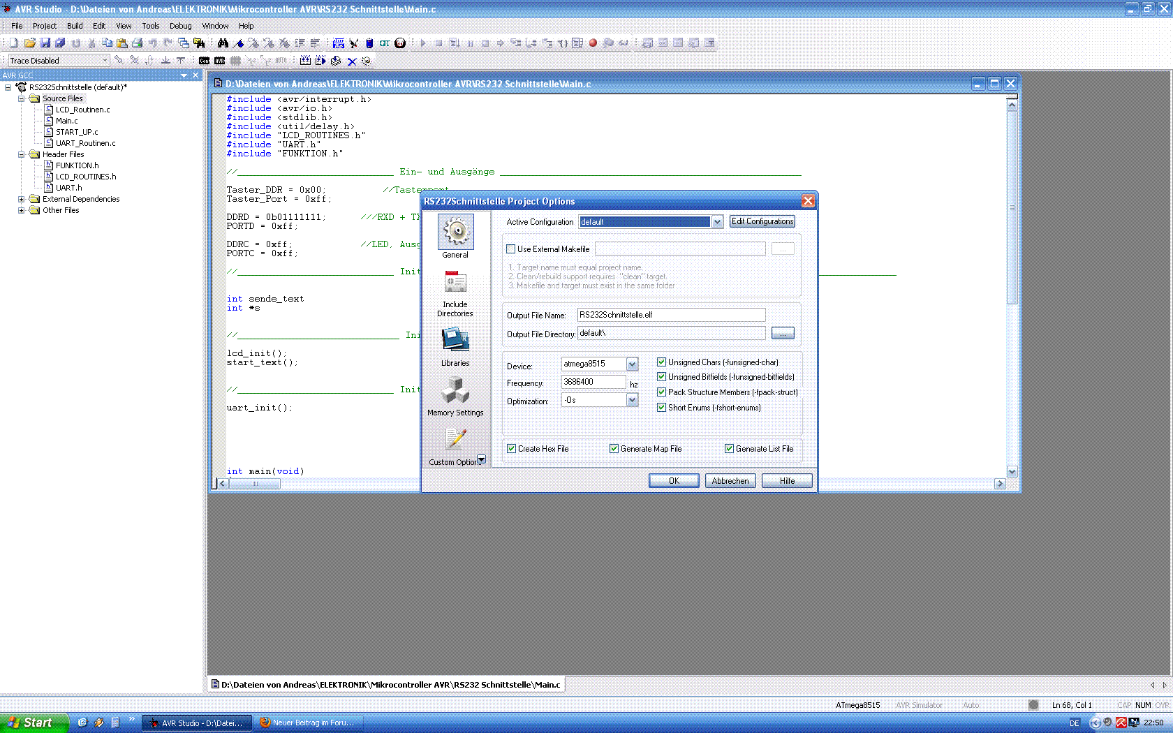

wie im Titel steht, scheint es mir das mein Build Button im AVR Studio
nicht mehr funktioniert. Der PC reagiert nicht und macht reingarnichts
wenn ich drauf drücke. Heut Nachmittag hat noch alles einwandfrei
funktioniert.
Hab auch schon in den Optionen geschaut ob die Pfade zu den
Compilerprogrammen stimmen:
C:\WinAVR-20100110\bin\avr-gcc.exe
C:\WinAVR-20100110\utils\bin\make.exe
Programm ist da und ausführbar auch. Makefile hab ich das Interne vom
AvrStudio verwendet, wie im Bild erkennbar.
Hat jemand ne Idee? Oder muss ichs neu Installieren?
LG Stiefei
Danke für die Hilfe!

Ich kann jezt wieder Builden! Es ist bitter aber war: Hatte einen
Firewall Absturz (Sygate Firewall nicht die Windows...), dadurch hab ich
mir einen nette Datei eingefangen :-O die mir das Programm (AVRSTUDIO)
lamlegte... Wollt Firewall starten um AVR STUDIO freizugeben (wollt
Update machen) aber die Firewall war ja nicht mehr da... Also msconfig
geschaut was sich da ausgebreitet hat und jep da war der Übeltäter, ein
netter Virus, eingefangen ka wo??!!! Virus deaktiviert, Windows Firewall
angeschmissen und jezt gehts wieder...  Jetzt bin ich wieder Glücklich
Danke für die Hilfe
