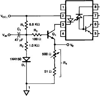

Hallo!
Ich habe bei einem Optokoppler eine Beispiel Schaltung gefunden und
wollte mal Wissen, was die Funktion von der Diode D1 ist. Kann mir das
jemand sagen?

Die Diode spannt den Transistor temperaturkompensiert vor.

>mit D1 erfolgt eine Temperaturkompensation für Q1 -> der Arbeitspunkt
>von Q1 wird so stabilisiert.
Genau. DIe Flussspannung der DIode ist identisch der der Basis-Emitter
Strecke des Transisitors. Besonders dann, wenn beide thermisch gekoppelt
sind.
Mehr oder weniger.
>sind.
Nicht zwingend. Ist auch unwesentlich. Man kann auch eine rote LED
nehmen, die hat 1,8V, ist auch üblicher für eine
Konstantstromquelle.
Entscheidend für die Temperaturkompensation ist der
Temperaturkoeffizient, der muss annähernd gleich sein. Nicht die
Flußspannung.

Die Schaltung arbeitet linear und verwandelt eine sinusförmige Spannung
am Eingang in einen sinusförmigen Strom durch die LED des Opto. Das
klappt so bis ungefähr bis 2Vpp am Eingang.
Die Schaltung würde auch ohne Diode funktionieren, wenn R2 also auf 1,8k
vergrößert würde. Dann wäre der Arbeitspunkt aber deutlich
temperaturabhängiger.
