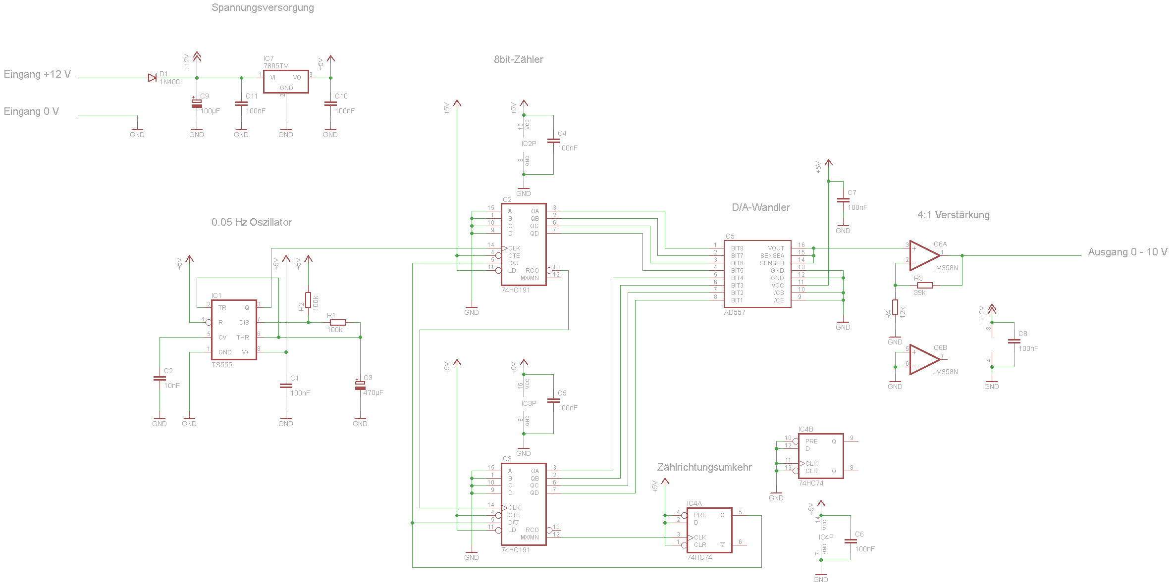

ich betreibe eine LED Lampe mit weissen und Blauen Leds für mein
Aquarium über zwei Konstantstromquellen, die über 0-10V dimmbar sind.
Aktuell mache ich das manuell über Potis.
Jetzt möchte ich die Spannungs und damit die Helligkeit der LEDs über
den Tagesverlauf ändern.
zB die blauen LEDs in der Früh auf 0V bis zu Mittag langsam auf 10V und
dann wieder langsam bis 19.00 auf Null runter.
Leider habe ich überhaupt keine Ahnung wie ich das realisieren kann.
Hat jemanden einen Tipp wie das gut (=einfach und kostengünstig) möglich
ist?
Vielen Dank vorab!
LG
Christian

Hallo Christian,
zwei Möglichkeiten fallen mir da ein:
a) Mikrocontroller mit nachgeschaltetem D/A-Wandler
b) Ein bisschen Analogtechnik bestehend aus Operationsverstärkern und
Kondensatoren
Variante a) hat den Charme, dass du, wenn das System ein mal steht, noch
beliebige Zusatzfunktionen einfach durch Softwareanpassungen realisieren
kannst. Dafür setzt es aber auch Kenntnisse im Bereich der
Mikrocontroller-Programmierung voraus.
Variante b) wird "recht" simpel aufzubauen sein, jedoch wird die
Abweichung im Laufe der Zeit recht groß werden. So lange Zeiträume
(Stunden bzw. Tage) erfordern "große" Bauteilwerte bei denen die
Herstellungstoleranz dann zwangsläufig zu Ungenauigkeiten führt.
Also: kennst du dich mit Mikrocontrollern aus?

Noch eine Frage: Wenn ich dich richtig verstehe soll das System die
Spannung jeden Tag von 5:00 Uhr bis 12:00 Uhr von 0 V auf 10 V erhöhen
(linear?) und dann ab 12:00 Uhr bis 19:00 Uhr wieder umgekehrt, korrekt?
Und es gibt jedoch keine "Zeitquelle", die das ganze bspw. um 5:00 Uhr
einschaltet und um 19:00 Uhr wieder ausschaltet o.ä.?

hallo,
geschaltet wird das ganze über eine simple timer-schaltsteckdose.
leider habe ich keinerlei mikrocontroller kenntnisse.
ein linearer verlauf wäre erstmal ok. wenngleich es auch schön wäre wenn
man die kurve (parameter) ändern könnte.
hmmm, was mach ich denn da.
lg christian

(Firma: Ucore Fotografie www.ucore.de) Persönliche Seite #2373878
Hallo Christian,
ich hoffe deine Anfrage ist noch aktuell.
Im Anhang findest du eine Schaltung die die von dir gewünschte Funktion
haben sollte:
Wenn man eine 12 V Eingangsspannung anlegt (z.B. aus einem
Steckernetzteil welches um 5:00 Uhr morgens über eine Zeitschaltuhr
eingeschaltet wird) fängt die Schaltung an zu arbeiten. Die Schaltung
erhöht die Ausgangsspannung alle 100 s um ca. 40 mV, d.h. nach ca. 7
Stunden werden 10 V erreicht. Nach erreichen der 10 V schaltet die
Schaltung automatisch um in "Abwärtsbetrieb" und reduziert von da an die
Spannung wieder alle 100 s um je 40 mV bis die Spannung schließlich
wieder bei 0 V angekommen ist.
Ich habe extra ausschließlich Bauteile genommen, die bei Reichelt
erhältlich sind und die es in großen Gehäusen gibt, da ich nicht weiß
wie gut du dich mit Elektronik auskennst.
Natürlich ohne Gewähr.
Über ein Feedback würde ich mich sehr freuen.
