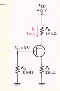

ich habe eine kurze Frage zu einer eigentlich ganz einfachen Schaltung
(siehe Anhang). Bitte nicht lachen... ;)
Ich versuche mir ein paar Grundlagen selber beizubringen, und in meinem
Buch steht zu der Schaltung folgende Frage:
Wird der Drain-Strom I_D erhöht, so verhält sich die
Gate-Source-Spannung U_GS folgendermaßen:
a) U_GS steigt
b) U_GS sinkt
c) U_GS bleibt konstant
Meine Meinung: a) U_GS steigt
-> Wenn I_D steigt, fällt mehr Spannung an Rs ab, die Spannung an Source
steigt dementsprechend. Da das Gate an 0V hängt, steigt (betragsmäßig)
somit auch die Spannung U_GS. Und allgemein kann man ja auch sagen, dass
U_GS den I_D steuert (solange die Versorgungsspannung konstant bleibt).
Die Auflösung im Buch sagt aber: c) U_GS bleibt konstant
Begründung gibt es zur Auflösung keine. Da ich dem Buch aber eigentlich
eher traue als meinem Halbwissen - wer hat recht? Und wenn das Buch
recht hat, wo liegt dann mein Gedankenfehler?
Vielleicht kann sich das ja jemand mal anschauen und mir auf die Sprünge
helfen!
Danke,
miko

Hier liegt das Buch daneben. Die beschriebene Erklärung ist schon
richtig. Wobei man sich ggf. noch darüber streiten kann wie man die
zunehmend negativer werdende Spannung bezeichnen soll. Man kann sagen
betragsmäßig steigt die Spannung oder halt als gerichtete Größe sinkt
sie - nur gleich bleiben tut sie nicht.
