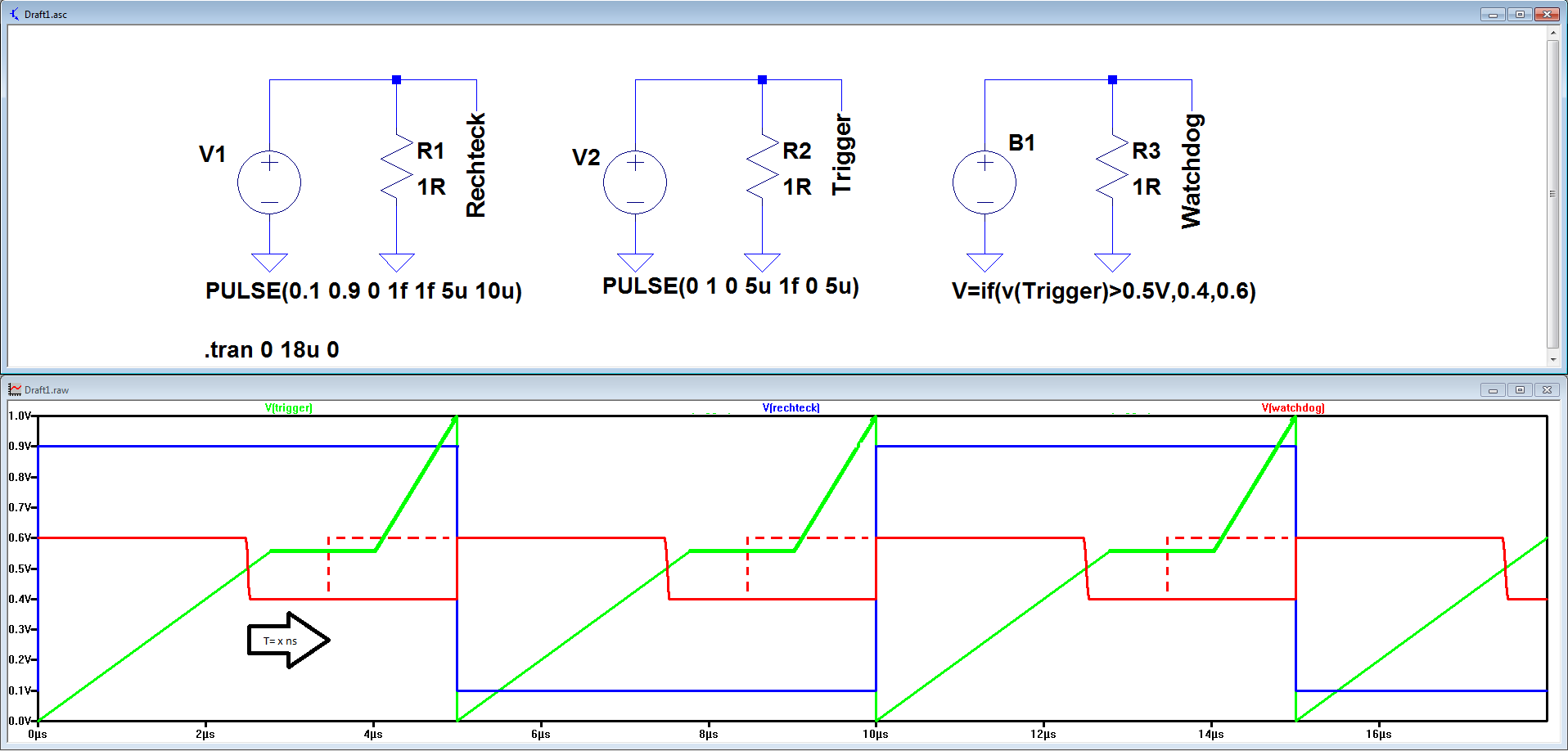

Hallo miteinander,
ich möchte mit LTspice ein Rechtecksignal erzeugen - soweit so gut :)
Eine Art "Watchdog", die ich mir mit ner gesteuerten Spannungsquelle
gebastelt habe soll später die Ton-Zeit meines Rechtecksignals
unterbrechen - auch noch ok :)
Nun zum Problem: Ich würde dem Watchdog gerne mitteilen, dass er x ns
nicht mehr ständig überprüfen soll, ob das referenzsignal triggern
würde, und ihn nach abgelaufener Zeit wieder "scharf zu machen".
Achja, der Ansporn an der sache: Ich würde das ganze gerne mit der
LTSpice standard library (also coding mit gesteuerten quellen RLC
Gliedern etc.) hinbekommen wollen. Habs heute Nachmittag schon mit
Ladezeiten von Spulen versucht ^^. Wenns mit LTSpice nicht geht, auch
kein Problem. Bin durch Zufall in das Thema reingeschliddert und habe
nicht vor irgendwelche echten Schaltungen damit aufzubauen - eher ne
Frage der Langeweile und des Ehrgeizes ;)
Btw. habe das Triggersignal (Grün) ein bischen verändert um meine meinen
Gedankengang etwas zu verdeutlichen.
Jemand ne idee?
Gruß, Tom

Ich sehe überhaupt keinen Zusammenhang zwischen der Funktion eines
Watchdog in einem uP und deiner Schaltung. Dann lass doch diesen Begriff
Watchdog weg.
Leider verstehe ich nicht was das Ganze überhaupt soll. Vermutlich geht
es anderen auch so. Zeichne mal den zeitlichen Ablauf genauer.

Ja, der Begriff Watchdog war wohl etwas daneben.
Komme meiner Lösung glaube ich näher. Es wäre mir vermutlich schon
geholfen wenn ich diese beiden Zeilen aus der Wiki verstehen würde:
 delay(x,y[,z]) v delay of x by min(y,z) seconds
 absdelay(x,y[,z]) v delay of x by min(y,z) seconds
Finde leider keine Beispiele zur Verwendung, fühlt sich aber so an, als
obs mir auf die Sprünge helfen könnte :)
Hab meinen ersten Post grad nochmal gelesen - war wohl im eifer des
Gefechts etwas unglücklich vormuliert. Sorry nochmal für diesen etwas
Wirren Beitrag :)
Gruß Tom
#2373475
Hallo Tom,
Diese Funktion delay() geht "nur" mit B-Quellen.
V=delay(V(net1),10m)
Hier wird ein Signal mit Netzname "net1" um 10ms verzögert und dem
Ausgang der B-Quelle zugewiesen.
Sehr hilfreich kann die Funktion TRIGGER mit V-Quellen sein. Damit kann
ein Signal der V-Quelle durch ein Triggerereignis ausgelöst werden.
PULSE(0 1 0 1n 1n 50m 100m 5) TRIGGER V(trig)>0.5

Hallo Helmut,
wie würde ich es anstellen, wenn ich eine stetig steigende
Referenzspannung habe und beim überschreiten eines maximalwertes
Referenz_Max dieser Spannung die versorgende Spannungsquelle
auschschalten wollen würde, bis eine Zweite Referenz_Min unterschritten
wurde. Dann soll die Spannungsquelle wieder anspringen usw.
mit einer Formel wie:
V=IF(V(Referenzspannung)>Referenz_Max},0,
IF(VReferenzspannung<{Referenz_Min),1,0)
habe ich das Problem, dass die Spannung stetig abgefragt wird und ich
meine Zeit Toff der Quelle, die durch delta(Referenz_Max-Referenz_Min)
nicht einhalten wird. "="-Zeichen mag die Funktion leider auch nicht,
sodass ich mit flipflops arbeiten könnte.
Suche also eine Schaltmöglichkeit, die bei einem Absolutwert
Referenz_Max die versorgende Spannungsquelle ausschaltet und bei
Referenz_Min wieder einschaltet.
