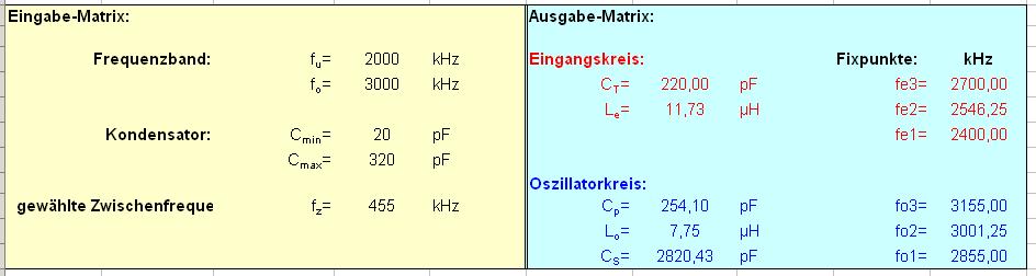

Gast #2373926
...stellt sich nur die Frage, was CT und Cp/Cs sind.
Nehme mal an, CT wird parallel zum VK-Drehko-Paket geschaltet, Cp wird
parallel zum OK-Drehko-Paket geschaltet und das OK-Drehko-Paket bekommt
dann noch eine Serienkapazität von Cs (steht hoffentlich im pdf näher
beschrieben).
#2373947
Hallo Wern
Falls Du jetzt für Cs = 2.7nF nimmst und nochmal optimierst, kommt die
Kurve immer noch relativ dicht dran. In der Praxis macht man das so, daß
die Induktivität verstellbar gemacht wird und zu Cp und Ct noch ein
Trimmer parallel geschaltet wird. Bei Mittelstellung der Trimmer sollte
ungefähr der Sollwert von Cp und Ct erreicht werden.
Dann wird erst der Oszillator abgeglichen:
Immer abwechselnd bei hohen Frequenzen mit dem C und bei tiefen
Frequenzen mit dem L abgleichen. Nach 5-10 Wiederholungen sollten obere
und untere Eckfrequenz stimmen.
Dann der Vorkreis:
Am einfachsten bei einem schon funktionierenden Empfänger auf
Rauschmaximum abgleichen. Wie beim Oszillator schon bei hohen Frequenzen
mit dem C und bei tiefen Frequenzen mit dem L auf Maximum abgleichen.
Dann noch eventuell eine Kontrolle in der Mitte, dort sollte sich auch
da Rauschmaximum eingestellt haben (Dreipunktabgleich).
Die Kurve des Vorkreis-Maximums liegt dann wie ein S über der
Empfangsfrequenz. Die Vorkreis-Bandbreite sollte nicht kleiner als die
maximale Abweichung vom Sollwert sein.
Gast #2374691
Habe ein gutes Kapazitätsmessgerät, die 2,82nF stricke ich schon
zusammen, für ein Einzelprojekt kein Problem.
Mit Frequenzzähler bzw. Oskar?
> Dann der Vorkreis:
Wie ist das gemeint mit dem schon funktionierenden Empfänger? Baue ja
grade den einen und habe keinen anderen. Oder meinst du, wenn der
Oszillatorkreis schon funktioniert?

#2374925
Frequenzzähler wäre optimal.
Wenn der Rest schon funktioniert: Oszillator, Mischer, ZF-Verstärker und
Demodulator. Dann einen aktiven Computerlautsprecher dran und schauen,
ob sich am Vorkreis ein Rauschmaximum einstellen läßt. Wenn das
funktioniert, kannst Du mit dem Vorkreis-Abgleich beginnen. Ansonsten
benötigst Du halt die entsprechenden Meßmittel -> Netzwerkanalysator,
Meßsender oder Wobbler.
