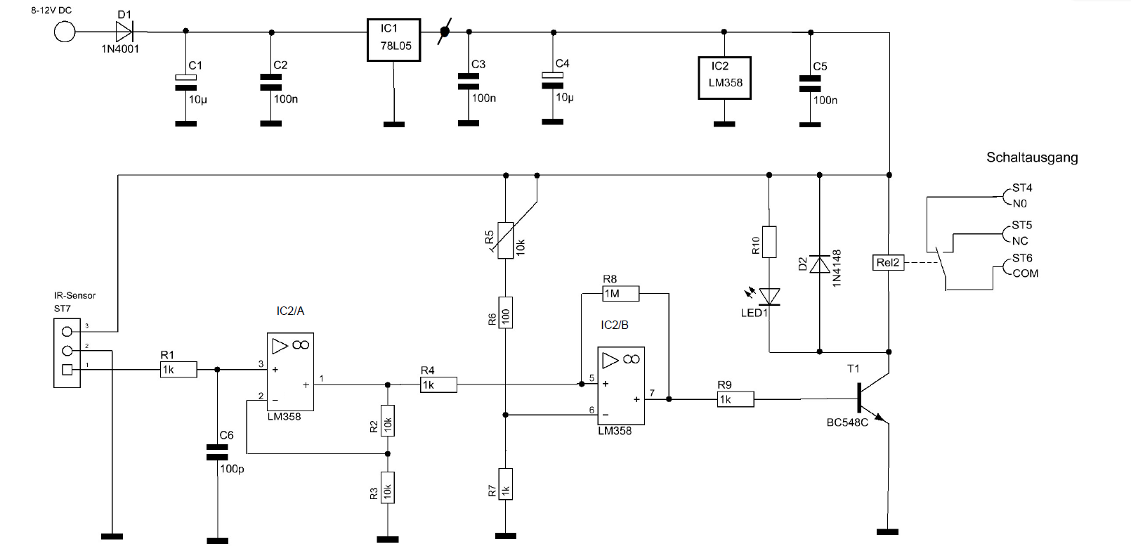

ich hab mir zum Spaß mal ein paar Schaltpläne von nem Kumpel besorgt.
Ich versteh nicht ganz, wieso man den IC2/B als nicht inventierenden
Komperator mit einem Hysteresewiderstand von 1M Ohm versehen hat.
R5, R6 und R7 bilden wohl den Referenzpunkt?
IC2/A ist ja ein nicht inventierender OP mit einer Verstärkung von 2.
R1 dient vermutlich nur als Ladewiderstand für den Kondensator?
Die Funktion von R6 ist mir auch nicht ganz ersichtlich, normalerweiße
würde ich hinter ein Potentiometer einen Widerstand zusätzlich setzen,
damit man keinen Kurzschluss machen kann, aber die Gefahr ist ja wegen
R7 nicht gegeben.
Elektronik ist wohl echt kein einfaches Fach für nen Anfänger wie mich.
Gruß Thomas
Er will eine Hysterese haben, so dass bei langsamen Anstieg der
Eingangsspannung der Ausgang nicht schwingt. 1MΩ/1kΩ liefern rund 5mV.
Hysterese erreicht man durch Mitkopplung, deshalb geht der Widerstand
auf den +E.
Ja.
Ja.
R1/C6 ist ein Tiefpass zur Reduzierung höherfrequenter Störungen.
> R7 nicht gegeben.
Er will hier vermeiden, dass das Potential am Referenzpunkt und damit am
-E des LM358 nicht ganz auf VCC eingestellt werden kann. Das mögen viele
OPAs nicht so gerne.
Wenn sich die Eingangsspannung am "+" Eingang von IC2b dem Umschaltpunkt
nähert, würde ohne Hysterese der Ausgang von IC2b instabil und würde
wild anfangen hin- und herzuspringen. Der 1M Hysterewiderstand bewirkt
nun eine Mitkopplung und bewegt die Eingangsspannung am "+" Eingang aus
dem Gefahrenbereich, sobald der Ausgang umschaltet. Wenn sich die
Eingangsspannung also von unten dem Umschaltpunkt nähert, wird sie durch
die Mitkopplung nach oben aus dem Gefahrenbereich gezogen. Nähert sich
die Eingangsspannung dagegen von oben dem Umschaltpunkt, so zieht die
Mitkopplung die Eingangsspannung zusätzlich nach unten. Diese
Mitkopplung verstärkt also das, was den Umschaltvorgang ursprünglich
eingeleitet hat und stabilisiert das Schaltverhalten.
HildeK hat dir ja schon vorgerechnet, daß diese Mitkopplung wie ein
zusätzliches Signal von 5mV wirkt. Das heißt, erst, wenn sich die
Eingangsspanung um mehr als diese 5mV wieder in die andere Richtung
ändert, schlägt der Komparator wieder um.
Ich kenne jetzt den Einsatzzweck deiner Schaltung nicht genau, aber für
meinen Geschmack ist die Hysterese mit 5mV etwas sehr klein. 50mV wäre
vielleicht sinnvoller. Dazu müßtest du R4 auf 10k vergrößern.

>aber wozu braucht man so eine kleine Hysterese?
5mV ist wohl das Minimum hier. Noch weniger macht kaum Sinn. Ich würde
die Hysterese auch erhöhen, mindestens um den Faktor 10...
Frag deinen Kumpel. Vielleicht ändert sich das Eingangssignal nur um
wenige Millivolt. Vielleicht wäre gar keine Hysterese in dem
Anwendungsfall ideal, aber dann hat er auf Grund von Rauschen,
Einstreuungen o.ä. Fehlschaltungen, die mit der kleinen Hysterese weg
sind.
Hängt eben davon ab, was sich wie in welchem Bereich am Eingang ändert
und was man daraus entnehmen will.
Oder R8 auf 100k verkleinern :-)
