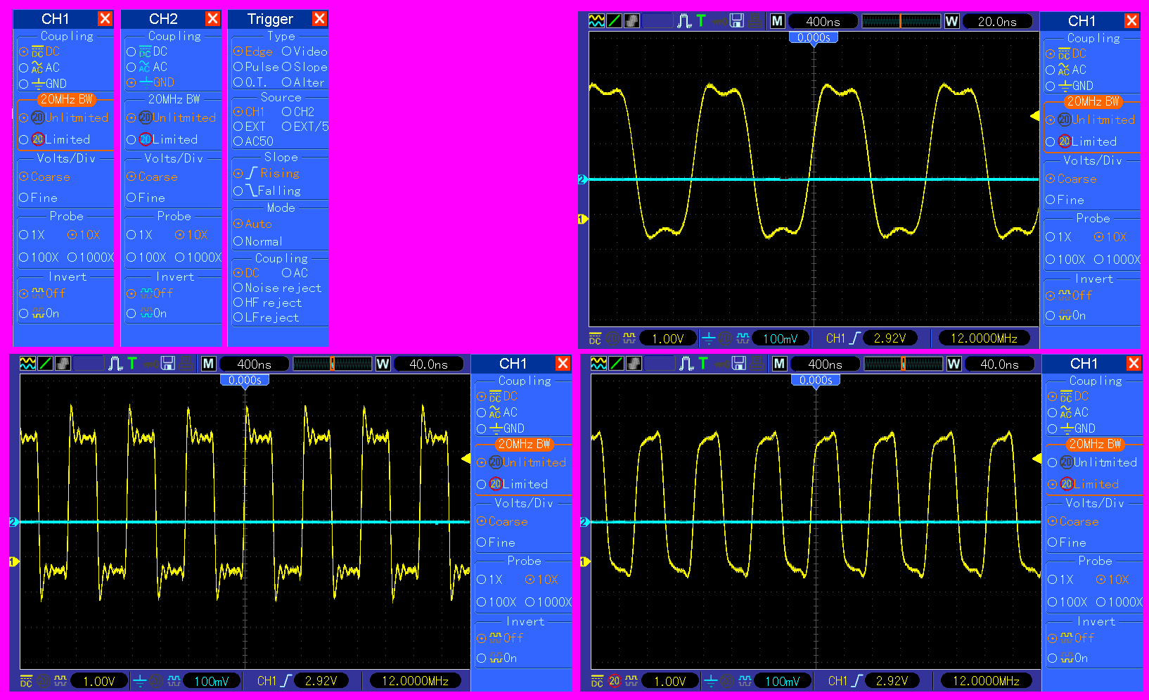

Tach auch,
Ich kaufte vor kurzem ein DSO5102B scope, und nun habe ich bei ersten
tests seltsames verhalten festgestellt, wenn beide kanäle an sind.
Mir ist klar, dass die samplerate sich auf beide kanöle aufteilt.
Das sollte nicht die seltsamen effekte eklären:
Das gerät scheint unter bestimmten umständen wild zwischen sample rate
und/oder bandbreite zu wechseln, oder dauerhaft auf niedrigerer als
möglich zu laufen bei best. time base einstellung, was keinen sinn macht
und das gerät nutzlos macht - da man sich nie sicher sein kann, womit
man es zu tun hat, was man sich da (signal) ansieht...
(details in YT description boxes)
Man sehe sich dies an:
http://www.youtube.com/watch?v=_HipxQNAzgE
und dies:
http://www.youtube.com/watch?v=L4Q00kJW08I
Kann dies jemand reproduzieren?
Firmware ist 2.06.3.
Wenn das niemand reproduzieren kann, also es nicht fir firmware sein
sollte --  tja, können irgnendwelche hardware schäden das gerät
"verwirren", dass es die falschen einstellngen dadurch wählt...?
Ich hatte es direkt aus china über deren ebay händler bestellt. Der
karton hatte offensichtlich in einer ecke ganz schön einen mitbekommen,
am gehäuse sieht man aber nichts.
Hat hier jemand erfahrunf mit Hantek in so einem fall?
Ich hab ihnen vor ner woche gemailt und screenshots geschickt, aber
bisher keine antwort.

sieht "interessant" aus ;-)
Hatte ich noch nicht.
Ich werde das heute Abend mal "nachbauen".
Hast du noch ein zweites "rein Analoges" Skope welches du Parallel
schalten kannst um mal zu überprüfen ob dieser Effekt erst bei der
Signalverarbeitung "im Skope" auftritt, oder ob es eine "irgendwie"
geartete Rückwirkung ist die tatsächlich die Ausgangssignale des Quarzes
verändert.
Von unzulässig hoher EMV bis zu Wackeln von dir beim halten des Probes,
Nur zur SIcherheit, es sieht ja schon sehr nach einer veränderten
Bandbreite aus.
Die genaue Eintellung allerParamater, incl. Trigger, könnte Hilfreich
beim NAchstellen sein, genauso wie die "genaue" Angabe der
Firmwareversion. (Im Menü wird hinter der 2.0.3 noch eine "längere" Zahl
genannt, die ist auch relevant)
Als Test könntest du ja mal im 1Kanal-Normalbetrieb die
Bandbreitenbegrenzung auf 20MHz ein- und wieder ausschalten, ob es dann
ein ähnliches Bild gibt.
Daneben wird sicher auch Thomas noch eine Idee haben...

Hallo Carsten!
hier einige screenshots, um die einstellungen zu zeigen:
--> siehe anhang, grad gemerkt dass man keine image hoster links im
beitrag haben kann, "spam"...
Die unteren bilder zeigen, in einer einstellung, wo das scope keinen
blödsinn macht, volle bandbreite vs. limited 20MHz.
Sieht schon anders aus als das, was es macht, wenn es mist macht (rechts
oben).
Nein, leider nicht. Mit glück bis nächstes wochenende ein
ausgeliehendes, aber es stehet noch nicht fest.
Ich habe allerdings bei jemand anderem mit nem Tetronix (2 GS/s) scope
das gleiche angeguckt, und da gab es keine seltsamen effekte.
Und wie gesagt, die sache tritt ja nur auf, wenn der 2. channel auch
aktiv ist - ist der nicht an, scheint alles normal, oder jedenfalls
größere bandbreite als wenn der fehler auftritt.
Ein sinus signal nahe 100 MHz zu testen wäre jetzt nett, aber ich hab
keine quelle für sowas, momentan :-)
> Firmwareversion.
2.06.3 ( 110531.1 )
