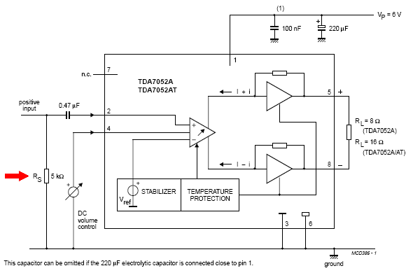

im Anhang ein Auszug aus dem Datenblatt des TDA7052.
Ob man wohl Rs (roter Pfeil) vergrößern kann, um den Einganswiderstand
des Amps zu vermindern? Würde ihn gerne aufs Doppelte oder mehr
vergrößern.
Im Datenblatt steht dazu nichts weiter, nur, dass der IC einen R(in) von
ca. 15K besitzt.

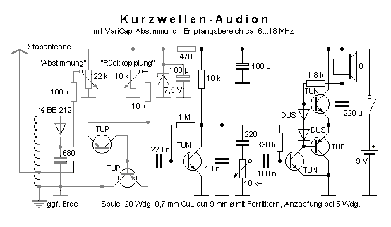

Paul Baumann schrieb:
> Du könntest eine sog. Bootstrapstufe davor setzen.
> Bilder 6 und 7 in dem Link:
> http://www.ferromel.de/tronic_190.htm

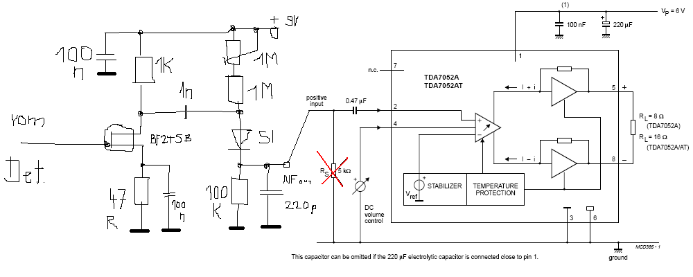

Danke für den Link!
Habe mal ein Bild gezeichnet (sorry, Mauszeichnung, Krikelkrakel).
Ein Detektor ist an einem BF245 angeschlossen. Dann wird über eine
Si-Diode das Signal umgewandelt und geht auf einen 100k-Widerstand.
Wenn der Rs vom IC (oben mit 5k eingezeichnet) der 100k-Widerstand aus
der Krikelzeichnung sein könnte, wäre es toll.
Was meint ihr, geht das?
> ca. 15K besitzt.
Ich lese da 100 kΩ heraus.
Die Anwendungsschaltung dort hat übrigens keinen Kondensator im
Eingangspfad.  Kann es sein, dass man da einen Gleichstrompfad
liefern muss?  Je nach Innenschaltung könnte es sein, dass die
Eingangsstufe darüber ihren Basisstrom bekommt (ich glaube mich
zu erinnern, dass ein TBA810 so aufgebaut ist).  In diesem Falle
bekommt man beim Vergrößern des Widerstands einen zusätzlichen
Gleichspannungs-Offset, der dann auch zu permanentem Strom durch
die Lautsprecher führt.  Das will man eher nicht haben.

An die Datenblattempfehlungen sollte man sich schon halten. Ein
abgedruckte "Application Circuit" IST eine Datenbalttempfehlung, auch
wenn nicht explizit dabei steht, daß man es genau so machen soll!
Solche Verstärker wollen am Eingang oft nicht nur einen Gleichstrompfad
nach Masse, der soll auch oft nicht zu hochohmig sein.
>Offenbar hat Winni jedoch ein anderes Datenblatt zur Hand, was
>sowohl sein Bild als auch die Angabe eines Eingangswiderstandes
>von 15 kΩ vermuten lässt.
Stimmt, dieses hier, von der A-Version:
http://www.nxp.com/documents/data_sheet/TDA7052A_AT.pdf
Der Chip will aber immer noch 5k nach Masse. Eine "voltage gain" von
rund 36dB verträgt sich eben nicht mit allzu hohen Eingangsimpedanzen.
Vergrößert man die Impedanz am Eingang, kann Schwingneigung daraus
resultieren...

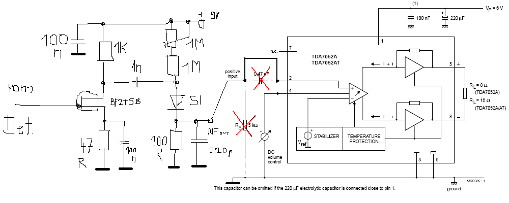

Winni schrieb:
> Gut, dann mache ich es einfach so, siehe Anhang!
Würd' ich nicht tun.  Wenn das Datenblatt der A-Version schon einen
C im Eingang hat (und ich mal davon ausgehe, dass du einen A hast),
dann würde ich den auch belassen.
Was spricht dagegen, den BF245 einfach als Impedanzwandler in
Drainschaltung davorzusetzen?

Wenn ich den .47-C drinlasse, sicher, dass es zu wilden Schwingungen
kommt mit 100k und 220p parallel?

Danke fürs Schaltbild! Ich denk mal drüber nach....

Sicher ist nur der Tod. Denke doch einfach mal selbst: Warum zeigt dir
Philips dort einen 5k Widerstand? Weil die gerade nichts anderes da
hatten? Nein, das ist ein Wink mit dem Zaunpfahl, gerade das nicht zu
tun, was du mit dem 100k Widerstand vorhast.
Sie nennen das Ding übrigens Rs, so wie "Quellewiderstand" und beziehen
sich in den "Characteristics" darauf. Das Rauschen wird für Rs = 5k
spezifiziert, die Ripple Rejection aber für Rs=0. Dafür haben sie einen
guten Grund, die wird nämlich für Rs>>0 in der Regel dramatisch
schlechter. So, und jetzt kommst du mit deinen 100k! Na dämmerts?
Die 5 K am Eingang bei der Beispielschaltung sind ggf. auch nur dazu da
den Kondensator zu entladen, wenn keine Quelle angeschlossen sind. 100 K
werden aber zu viel sein, weil als EingangsImpedanz 25 K Ohm angegeben
sind. Also doch besser mit dem Impedanzwandler.
MfG Paul
