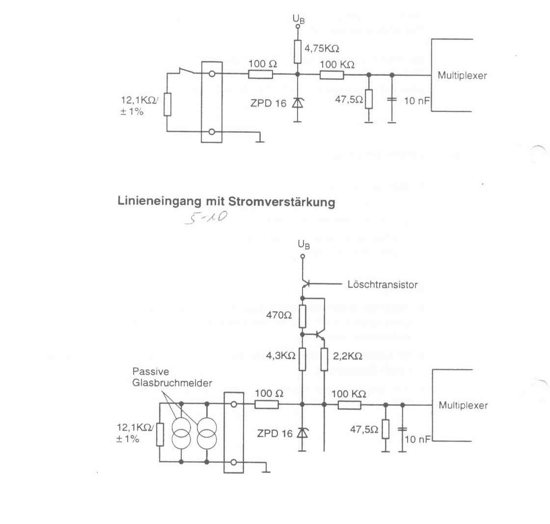

Gast #2376761
denke mal nicht - aber schau mal hier - das stammt von einer echten EMA
wichtig ist der Löschtransistor sonst muste die Linie abklemmen wenn der
Glasbruchmelder wieder gelöscht werden soll. Die Linienspannung sollte
auch mehr als 5 Volt betragen !
