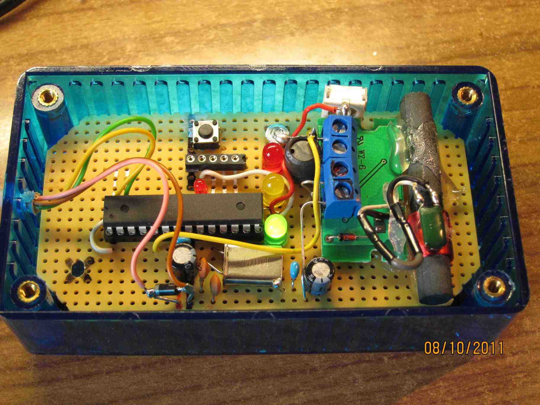

Ein kleines Beispiel eines DCF-Empfängers als TWI/I2C Variante (SLAVE).
- Grüne LED: ein gültiges DCF-Telegramm wurde empfangen
- Gelbe LED: DCF-Signal
- Rote LED: TWI/I2C BUS-ERROR
Ein TWI/I2C Master kann die DCF Zeit dieses Slaves auslesen. Das
Protokoll, also die Reihenfolge der vom Slave gesendeten Datenbytes,
ist im Programmcode ersichtlich.
Der Datenbus (SDA + SDL) wird permanent überwacht: "Hängt" der Bus
mehrere Minuten lang, dann resetet sich das Modul.
Es ist kein perfektes Programm, es liese sich sicherleich noch vieles
optimieren und verbessern.
Bernhard
