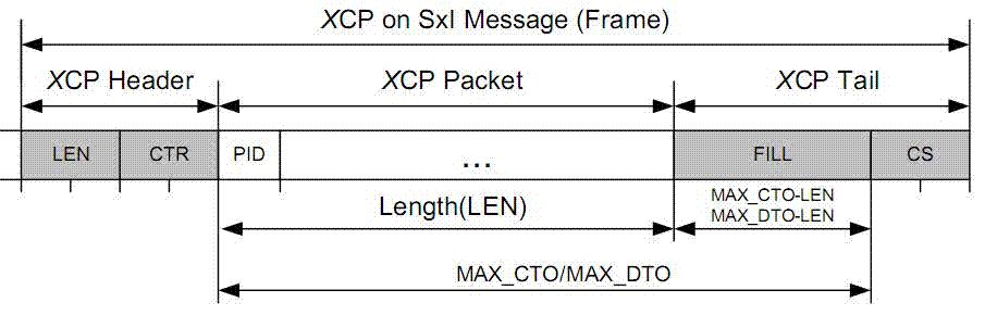

Hallo Leute,
ich versuche mich momentan an einer XCP Verbindung die über die serielle
Schnittstelle läuft.
Also praktisch USART - RS232.
Laut XCP Spezifikation ist dies möglich und nennt sich XCP over Sxi.
Mein Problem dabei ist, ich weis nicht wie ich eine eingehende XCP
Nachricht aus dem RX Bytestream herausfiltern soll.
Im angehängten Bild ist der Aufbau eines XCP over Sxi - Frames zu sehen.
Aber im Gegensatz zu zB PPP Frames beginnt und endet dieser Frame mit
keinem speziellen Steuerzeichen.
Kennt sich damit zufällig jemand aus? Wie würdet ihr einen solchen Frame
"erkennen"?
Hab mir schon gedacht über einen Timer Übertragungspausen zu messen.
Empfange ich mehrere Bytezeiten nichts kann die Übertragung als zu Ende
angenommen werden.
Wobei ich das eher für Pfusch halte, vor allem wenn evtl. noch andere
Sachen an der Seriellen empfangen werden sollen.
Jemand eine Idee?

Sorry, aber deine Frage ist zu allgemein und doch zu speziell.
Zu speziell, weil hier kaum einer Zugriff auf die ASAM-Specs haben wird
und wenn dann müsste er diese auch erst durcharbeiten.
Zu allgemein, weil du nicht beschreibst aus was du die Daten heraus
filtern willst.
Wenn man den Frame-Aufbau in deinem Bild anschaut, so sieht es danach
aus als würde auf dem seriellen Bus zu dem Zeitpunkt nur der XCP-Frame
übertragen (und dessen Länge steht ja im Header).
Also wird entweder der Bus ausschließlich für XCP sein oder es wird sich
um eine Master-Slave Kommunikation handeln (was bei XCP der Normalfall
ist). Und dann weiß der Master ja automatisch dass die Antwort eben auch
ein XCP-Frame ist.
Den Frame als Spy heraus lesen geht dann nur, wenn man die Kommunikation
auf dem Bus von Anfang an mit macht oder wenn die Pausen zwischen den
Anfragen des Masters ausreichend groß sind, dass man sie detektieren
kann.

Ja, hab mich jetzt auch dazu durchgerungen das erste empfangene Byte als
Längenbyte zu werten und dann eben genau soviele Bytes zu lesen. Nur
schiefgehen darf dabei dann nix...
