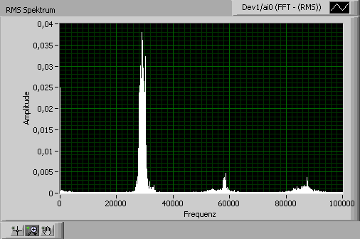

ich habe eine Reihe Messwerte mit LabView aufgenommen und das
Leistungsdichtespektrum plotten lassen.
Jetzt möchte ich dieses in Matlab reproduzieren, um es auszuwerten.
Die Frequenzen stimmen schon, aber die Skalierung der Amplitude ist
falsch.
Kann mir jemand sagen, wo mein Fehler ist?
Danke!

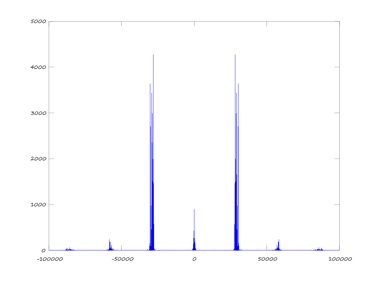

Es sind 2 Mio Messwerte im Vektor "sig" gespeichert.
fs=200000;    %Samplingrate in Hz
N=2^20;     %FFT Länge
ds = 1/fs;     %Zeitintervall
spek = (fft(sig,N));
Pyy = spek.*conj(spek);  %Leistungsdichtespektrum
Pyy =fftshift(Pyy/N);  %Zentrieren des Spektrums und Skalierung
f=linspace(-fs/2,fs/2,N); %Erzeugung des Frequenzvektors
plot(f,Pyy)
Gast #2380177
Es handelt sich um den selben Datensatz.
Gleichanteil haben sie beide - auch beim LabView Plot ist im Zentrum ein
Peak von 0.025 zu erkennen.
Ich habe das Express VI verwendet. Darin dann das RMS Spektrum
ausgewählt.
Die Amplitude des LabView Ergebnisses müsste stimmen, habe zum Test
einen Funktionsgenerator angeschlossen. Der Sinus (1V Amplitude) liefert
einen Peak der Höhe 0,71.
Ich denke, der Fehler liegt bei der FFT Länge N. Die Amplitude des
Matlab Ergebnisses ändert sich, wenn ich N ändere...
Gast #2380182
Vielleicht liegt es daran, dass LabView ein Hann Fenster verwendet.
Mit welchem arbeitet Matlab standardmäßig?
Aber die Amplituden liegen ja Welten auseinander, es sollte doch
wenigstens annähernd das selbe rauskommen..
#2380189
Bei der MATLAB-FFT sind die Amplituden um den Faktor N zu groß. Also
musst du die FFT mit 1/N gewichten, damit die Amplituden passen. Das
machst du ja auch in der Zeile
Aber eine Zeile "quadrierst" du das Spektrum durch das konj. komplexe
Multiplizieren. Damit ist die FFT natürlich um den Faktor N² zu groß. Du
musst also mit 1/N² gewichten.
MfG
Marius
