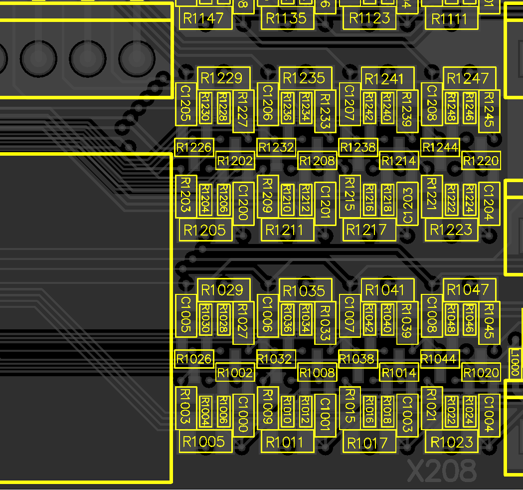

auf unseren Leiterplatten haben wir jeweils keinen Bestückungsdruck. Ist
ja nicht nötig, weil alles automatisch bestückt wird. Aber für
Prototypen und Reparaturen braucht man dann halt einen
Bestückungsplan....
Ich habe bei den Footprints der einzelnen Bauteile jeweils den String
".Designator" platiert, so kann ich Ort und Schriftgrösse des
Bauteilnamens schon im Vornherein festlegen. Allerdings flattern dann
diese Bauteilbezeichnungen immer irgendwie herum. Meine Frage ist jetzt:
ist es wohl z.B. per Skript möglich,
a) die Schriftgrösse der Bauteilbezeichnung so anzupassen, dass sie
jeweils ins Bauelement passt
b) die Schrift automatisch in der Mitte des Bauteils zu platzieren?
Weiss da jemand bescheid? es ist echt mühsam, hunderte von
Bauteilbezeichnungen auszurichten und anzupassen. Das sollte wirklich
automatisch gehen!
Ein Bild werde ich noch posten, damit ihr seht was ich meine.
Gruss
Edit: so wie im angehängten Bild stelle ich mir das vor.
Ausrichten geht:
"Select similar Objects" ... oder so ähnlich.
Dann alle Designators so markieren.
Position kannst Du jetzt auf das Zentrum des Bauteils setzen.
Größe kannst Du so auch für alle gleich setzen.
