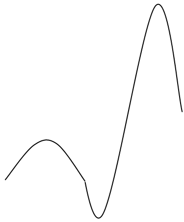

ich möchte ein Signal zeichnen welches ca so aussieht:
http://www.gomatlab.de/download,id,3925.html
ich habe versucht, 2 Sinus hintereinander zu zeichnen mit verschiedenen
Frequenzen, verschiedenen Amplituden und der zweite Sinus sollte einen
Gleichanteil beinhalten.
Dazu habe ich folgendes gemacht:
ich hab einen Vektor first, welcher von [0:0.01:1] geht und ich hab dann
die Werte von 30:101 auf 0 gesetzt. Dann hab ich einen zweiten Vektor
second gemacht, welcher wieder von [0:0.01:1] geht und ich hab dann von
1:30 und von 70:101 auf 0 gesetzt,
dann wollte ich die Sinuse zeichnen mit:
plot(sin(first*10) + (2+3*sin(second*30)))
was ich jetzt nicht versteh ist, dass auch der erste Sinus dann einen
Gleichanteil von 2 hat.
Weiß jemand wie ich es machen kann, dass ich so ein Signal wie im Link
oben hinbekomme?
Wieso wundert dich das?
Das erste Element von "sin(first*10)" ist 0
Das erste Element von "(2+3*sin(second*30))" ist 2
Du bildest die Summe, also hat das erste Element des Summenarrays auch
den Wert 2.
Was Dominik beschreibt, wäre ein aneinanderhängen beider ursprünglichen
Arrays zu einem der Länge 202.

Was ich jetzt noch bräuchte und wo ich die letzten Stunden
herumgetüftelt habe ist eine Funktion, die addiert wird:
also so in der Art:
result=y1 + y2;
plot(result)
und mit plot(result) soll dann diese Kennlinie
http://www.gomatlab.de/download,id,3925.html gezeichnet werden.
Dann geht das ja gar nicht mit der addition, wenn dann der Gleichanteil
für beide Terme gilt oder?
besten Dank!!

Es wäre gut, wenn Du besser den Hintergrund beschreiben würdest und was
Du genau vor hast. Wenn es eine Summe nach der oben genannten Art sein
muss, d.h. das Funktionsargument muss das Feld sein, geht es so
natürlich nicht, da Du den Offet von 2 immer hast.
Warum muss es eine Summe zweier Funktionen sein? Und was hat das dann
noch für ein Sinn, dass Du die Funktionsargumente in den Array nach
belieben anpasst?

Lies Dir bitte mal die ersten Seiten der Matlabhilfe zum Umgang mit
Vektoren und Matrizen durch. Kentnisse linearer Algebra schaden auch
nicht.
Wenn Du es nur zeichnen willst, nimm Illustrator/ ein zeichenprogramm.
SOnst: plot(sin([0:.1:pi pi+.2:.2:3*pi ]))
