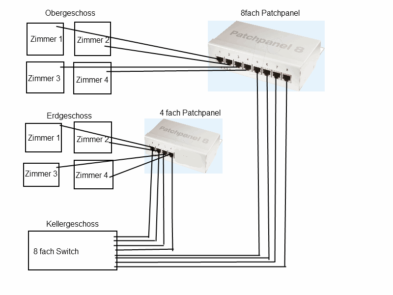

ich habe bei meiner Netzwerk Hausverkabelung einen dummen Fehler gemacht
und zwar habe ich nicht alle Zimmer des Hauses die einen
Netzwerkanschluss haben zentral in den Keller geführt um dort gleich auf
einen größeren GBit-Switch zu gehen, sondern habe sie nur pro Etage
zentral zusammengeführt.
Nun steht die Frage im Raum, Kabel zu verlängern mittels Quetschkupplung
oder wie man das nennt. Ist das überhaupt dann noch für GBit-Lan
geeignet? Jemand ne Idee welche Bauteile Kupplungen man hierzu nehmen
kann? Möchte ungern überall Stecker draufpressen und diese mit einer
Doppelkupplung versehen.
Oder aber ich führe die Kabel auf ein Patchpanel pro Stockwerk und gehen
von dort in den Keller. Leider kenne ich mich mit Patchpanels nicht aus.
Wird da ein Kabel extern mittels Westernstecker angeschlossen und intern
auf eine andere Westernbuchse gelegt. So das ich z.B. Buchse 1 und 5
miteinander verbinden kann. Oder steckt man ein Kabel mittels
Westernstecker rein und verbindet dann das Kabel das vom Keller hochgeht
intern mit der gleichen Buchse?
Habe mal ein Bild dazu gemalt vielleicht kann mir das jemand kurz
erklären?
Also ich bedanke mich schon mal. Vielleicht hat ja noch jemand einen
anderen Vorschlag an den ich nicht gedacht habe.
von Christian B. (luckyfu)
also, ich hab alle Netzwerkkabel im Haus zentral in den Keller geführt.
Dort sind sie auf ein Patchpanel aufgelegt. Das wird intern mit sog. LSA
anschlüssen gemacht, dafür gibt es ein spezielles Auflegewerkzeug womit
man den Draht in die Schneidklemmbuchse presst und gleichzeitig auf die
richtige Länge abschneidet.
Das Einzeladerverbinden mittels Quetschkupplung kannste lassen, dadurch
hast du keinerlei Schirmwirkung an dieser Stelle. Das ist immer eine
Störquelle die die Signalintegrität negativ beeinflusst.
Ich hab vor dem Patchfeld meine Fritzbox und kann von dort aus in die
RJ45 Buchsen mittels kurzer Patchkabel. Wenn mal mehr Rechner oder das
geplante NAS System einzug hält wird noch ein entsprechender GBit Switch
dazugebaut.
Die Lösung deines Problemes ist wohl: in jeder Etage ein Patchfeld zu
installieren und diese Patchfelder miteinander zu verbinden. Dann kannst
du die Zuweisung immer noch über die Patchkabel machen. Es ist übrigens
nicht sonderlich einfach sehr kurze Kabel zu annehmbaren Preisen zu
bekommen, wenn jmd dafür eine Quelle hat: her damit g

was brauche ich dann um angenommen 4 vom EG zum Keller zu führen ein 4-
oder 8fach Patchpanel?
Es gibt doch auch geschirmte Kupplungen, im Patchpanel liegen die Kabel
doch auch ungeschirmt auf den Klemmen?
ein 8 fach, du kommst mit 4 von unten und gehst mit 4 ab. D.h. du
klemmst hinten 8 Adern ins Patchfeld und vorn nimmst du 4 Patchkabel und
Verbindest darüber beide Leitungen. Am Ende hast ein Feld im Keller von
wo aus alle anderen Patchfelder angefahren werden und eins Pro Etage.
Ist zwar recht aufwändig aber sieht a ordentlich und übersichtlich aus
und ist b auch funktional die sinnvollste Variante.
Die Adern selbst sind ungeschirmt in den Klemmen, das stimmt allerdings
ist der Schirm direkt daneben komplett aufs Panel geklemmt und du hast
effektiv nur wenige cm ohne Schirm. Außerdem ist das Panel selbst
komplett geschirmt. d.h. es kommt nichts heraus und geht nichts hinein
an Störungen
von Thomas (kosmos)
tut mir leid irgendwie unverständlich für einen Laien.
4 Kabel(a 8 Adern) kommen vom Keller hoch, diese 4 Kabel klemme ich
intern auf 4 Buchsen auf und kann dann vorne die 4 Kabeln (Zimmer 1-4)
in die Buchsen stecken. Richtig? Dann bräuchte ich doch nur ein 4fach
Panel
Oder meinst du 4 Kabel der Zimmer und die 4 des Kellers hinten rein auf
jeweils 1 Büchse und vorne mittels Patchkabel immer 2 Buchsen
miteinander verbinden? Dann bräuchte ich einen 8faches. Es ist aber
nicht so das ich da ständig etwas umklemmen muss wie in einer Firma
sondern das gibt eine feste Installation wo das Patchpanel in einer
Ständerwand verschwindet.
Im Prinzip nur eine Lösung die 4 Kabel der Zimmer bis in den Keller zu
verlängern.
Ich will auf keinen Fall eine Hub-Geschichte wo alles überall anliegt
und sich die Netzwerkkarten anhand der IP die Daten rausfiltern was
zusätzlich Bandbreite kostet.
ja, wenn du die ankommenden Kabel vorn einsteckst brauchst du nur ein 4
faches. Ich bin von meinen Verhältnissen ausgegangen, ich werde nie alle
Ports benötigen und kann so je nach Bedarf im Keller umstecken.
Allerdings sind die Verlegekabel nicht wirklich flexibel, wenn das bei
dir kein Problem ist kannst du es auch so bauen (Stecker dran und nur
die in den Keller gehenden ins Patchfeld

ok danke leider sind diese Verbinder einzeln, ich werde mir ein 8 fach
Patchpanel bestellen 8 mal vom Keller hinten rein und vorne 4 fach
abnehmen dann kann ich später immer noch welche dazuklemmen.
Also Danke nochmal an alle.

Wie dir andere schon schrieben: man macht das nicht deshalb so,
weil man ständig was umklemmen will, sondern man macht das deshalb
so, weil Verlegekabel feste Kupferadern hat, die relativ steif sind,
und die sich daher gut in die LSA-Plus-Klemmen des Patchfelds
quetschen lässt.  Im Gegenzug gazu nutzen die Anschluss- bzw. Patch-
kabel flexible Litze, und nur auf diese sollte man die RJ-45-Stecker
crimpen.  Wenn man RJ-45-Stecker auf feste Kupferadern crimpt, dann
geht das erstens ohnehin nur auf den älteren dünnen Kabeln (bei
Cat-7-Kabel sind die Adern extrem dick und entsprechend steif), und
zweitens ist die Gefahr sehr hoch, dass das steife Kabel sich dann
da raus rüttelt oder abbricht (die Crimpstelle verursacht eine extreme
Kerbspannung und damit eine "Sollbruchstelle").
So viel kostet das bisschen Patchfeld und Patchkabel nun wirklich
nicht, dass man sich den Pfusch antun müsste.

von Thomas (kosmos)
so meine Lieferung ist heute gekommen.
Die Patchpanel sind ja sehr einfach aufgebaut und innen ist ja nichts
gegeneinander geschirmt ich denke ich werde da einfach die 2 zu
verbindende Kabel gemeinsam auf ein LSA-Feld Klemmen da diese Klemmlänge
bestimmt 3mm lang ist so das da mind. 2 Adern auf eine Klemme passen.
Gefällt mir besser als mehrere von diesen einzelnen Verbindern.
Werde später mal probieren einen RJ-45 Stecker auf Verlegekabel zu
pressen, die Erfahrung muss ich auch mal machen auch wenns Pfusch sein
sollte, wird dann halt nicht verwendet.

von Thomas (kosmos)
wenn das Pfusch ist ist die normale Patchpanelverkabelung genauso
Pfusch.
Also wieso intern an verschiedene LSA-Leisten anklemmen und dann extern
2 Buchsen mit Patchkabel verbinden innen liegen die Adern einige cm
offen also ohne Schirmung.
Die einzige richtige Lösung wären diese einzelnen Kästchen um ein Kabel
zu verlängern, aber nachdem ich gesehen habe das im Patchpanel eh alles
offen liegt spielt es wohl keine große Rolle da die Störungen
anscheinend von außen kommen.
Also ich arbeite momentan mit 100 MBit und da gehen etwas 8 MByte/sek
über die Leitung klar ein Word Dokument braucht hier keine Bandbreite
wenn aber mal ein Film rüber muss dauert das schon eine Weile, von
GBit-Lan verspreche ich mir Zeiten die fast denen einer normalen lokalen
Festplatte gleichkommen.
