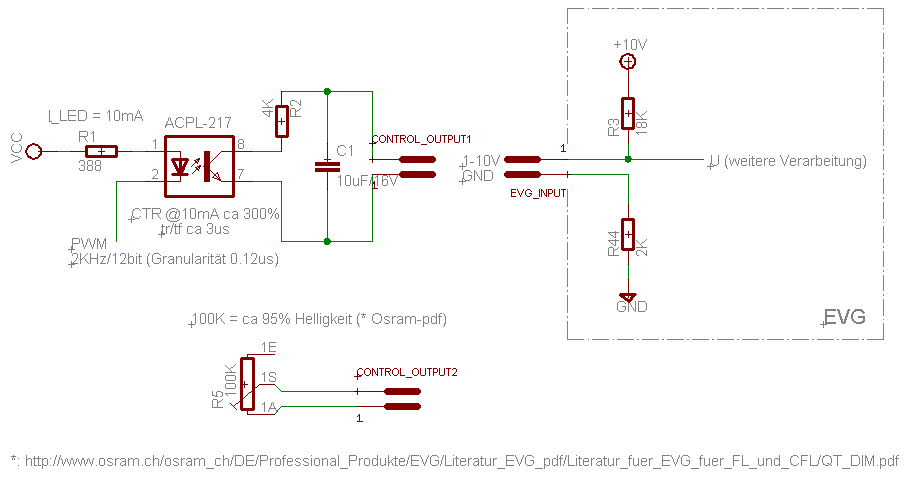

Kann jemand die Verwendung von PWM zur EVG-Dimmung per 1-10V-Eingang
erklären? Ich habe eine Simpel-Schaltung (Anhang schaltung.gif) nach
Forumbeiträgen aufgebaut und empirisch funktioniert es - aber Werte
berechen wäre mir lieber als Testen, damit es nicht nur mit einem EVG
funktioniert. Insbesondere irritiert mich, dass die Helligkeit nicht nur
von der PWM, sondern von R2 abhängt.
Die Innenbeschaltung des EVG entspringt meiner Phantasie. Die
10V-Schnittstelle soll 10V liefern (12.5V gemessen), per 100K-Poti
dimmbar sein und ca 0,5mA Strom liefern. Der Strom hängt laut osram-pdf
vom Poti ab - keine Konstantstromquelle.
1. Wenn ich auf den Eingang des Philips-EVG eine PWM ohne weitere
Bauelemente gebe - indem ich den Eingang per MOSFET kurzschliesse -
funktioniert das nicht. Sollte das nicht funktionieren? Die Lampe geht
quasi direkt von hell zu dunkel. Man hat keinen sinvollen
Verstellbereich.

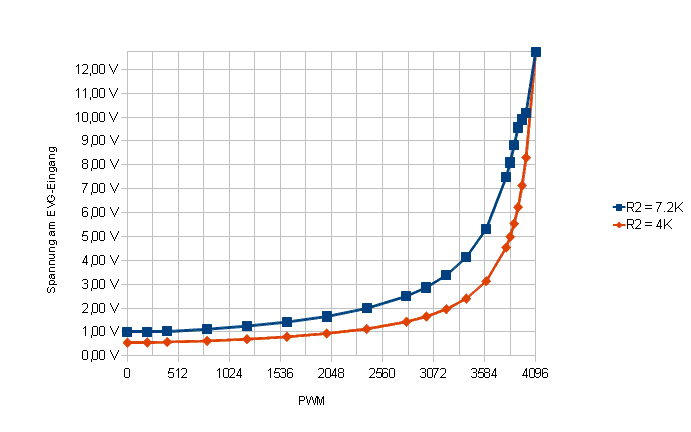

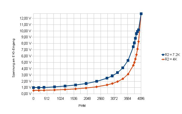

2. Wenn zusätzlich R2 installiert ist (noch kein C1), gibt es einen
Verstellbereich. Bei kleinem R2, z.B. 500 Ohm, erfolgt fast die ganze
Verstellung in einem winzigen Ausschnitt des PWM-Bereichs. Mit grösserem
R2 kann man es strecken (siehe Bild ergebnis.gif). 7K2 scheint optimal
zu sein, denn mit einem noch grösseren R2 kommt der Eingang nicht mehr
unter 1V. Mein Problem: woher kommen diese R-Werte?? Von der unbekannten
Eingangsbeschaltung des EVG? Wird die Schaltung beim nächsten EVG mit
7K2 auch noch Pi mal Daumen funktionieren? Ich hatte eigentlich gedacht,
dass eine R/C-Kombination ein Tiefpass ist, der ausser Anti-Flacker
keinen Effekt hat. Ich dache die Helligkeit sollte nur vom PWM-Zyklus
kommen.
3. Den Kondensator C1 habe ich zuletzt eingefügt. Es flackert auch ohne
diesen Kondensator nicht (ich schätze bei 2KHz-PWM braucht man keinen
Tiefpass). Der lässt aber die Stufen beim Ändern der PWM verschwinden.
4. Ich wusste nicht, welcher Optokoppler geeignet ist. Ich habe einen
nach Preis/Package, min. 100% CTR, min. 50mA Collector Current, min 30V
Vec und ca 3uS-Reaktionszeit ausgewählt. Ist das ok? Wie kann man den
LED-Strom ausrechnen, bei dem ein Optokoppler als Schalter läuft? Sollte
ich den max. Strom schätzen (12,75V/7K2 = 1.7mA) und dann über das CTR
von 200-300% den LED-Strom auf 3,4mA festlegen? Datenblatt;
http://docs-europe.electrocomponents.com/webdocs/0db7/0900766b80db7ce7.pdf
