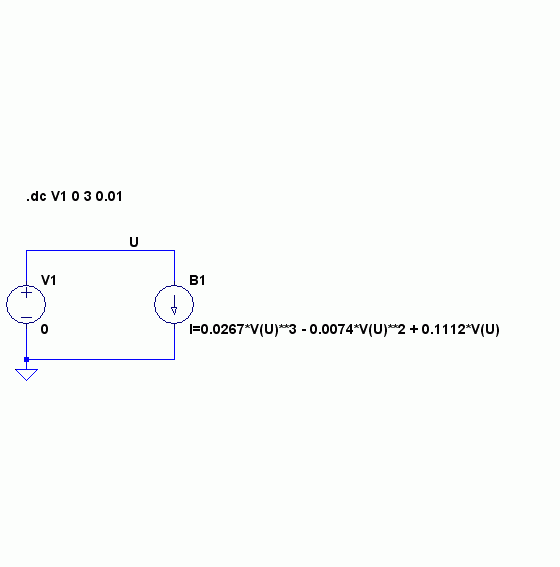

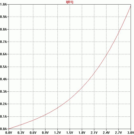

ich würde gerne eine einfache Schaltung mit einer Diode in LTSpice
simulieren. Habe dazu die UI Kennlinie aus dem Datenblatt mit einer
quadratischen Funktion angenähert. I= 0,0267U^3 - 0,0074U^2 + 0,1112U +
0,1079. Gibt es eine Möglichkeit in LTSpice die Schaltung mithilfe der
Funktion zu simulieren?
