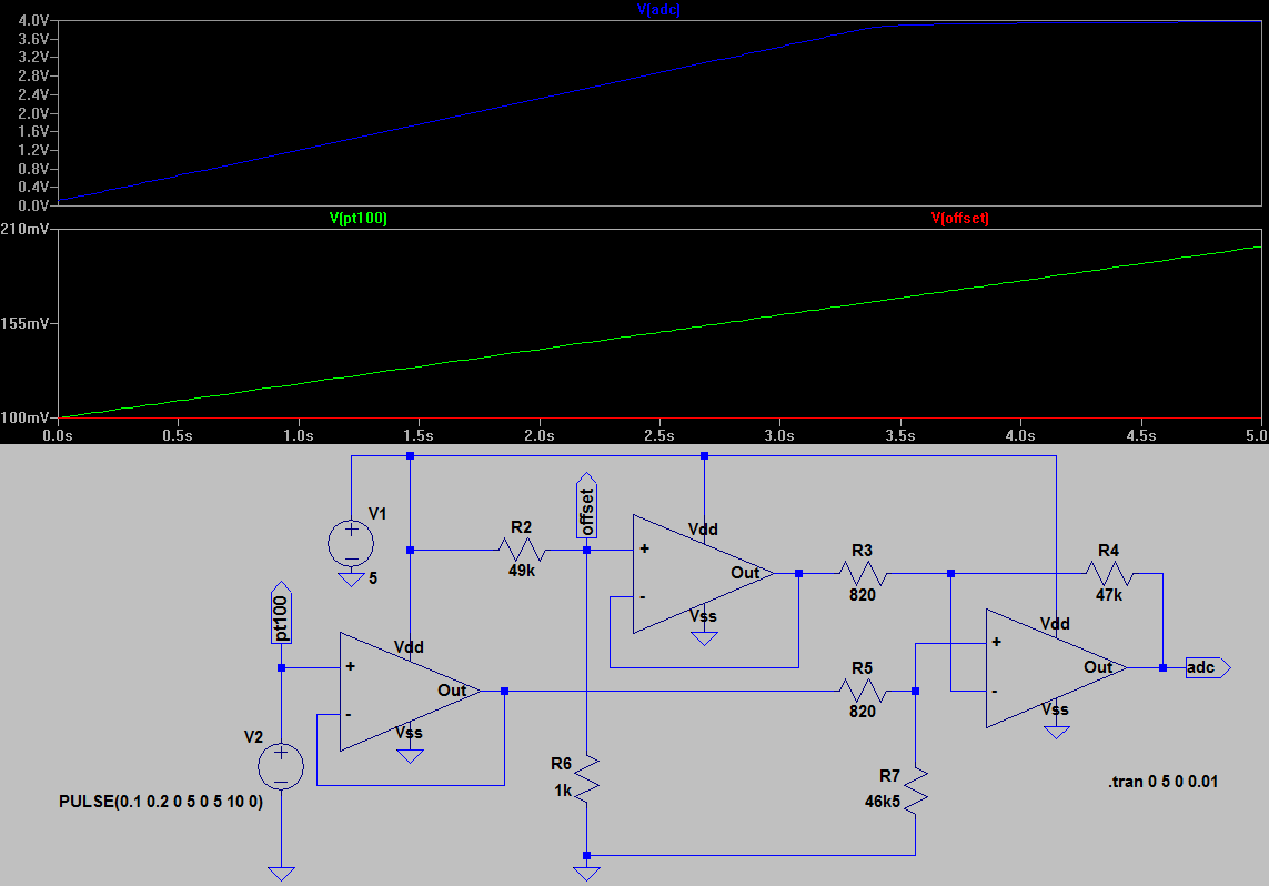

bin heute auf ein merkwürdiges Phänomen gestoßen. Die oben dargestellte
Schaltung funktioniert in der Simulation einwandfrei. Im aufgebauten
Zustand ist die Spannungsquelle ein PT100 gespeist mit einer 1mA
Konstantstromquelle. Damit der ADC besser genutzt werden kann soll
zusätzlich eine Offsetspannung von 100mV subtrahiert werden.
Anfangs funktioniert der reale Aufbau auch ohne erkennbare Probleme, ab
etwa 1.9V Ausgangsspannung (V_adc) flacht die Kurve jedoch mehr oder
weniger schlagartig ab als ob der OP schon in Begrenzung wär. Testhalber
habe ich deshalb an Vdd statt 5V 15V gelegt jedoch keinerlei
Verbesserung erreicht. Die Begrenzung von etwa 3,8V (bei Vdd = 5V) wird
erreicht sobald der PT100 abgezogen wird, dann liegen ca. 5V am Eingang
(V_pt100) an, insofern kann die Ausgangsspannung wesentlich höher als
die erreichten 1,9V sein.
Messe ich beispielsweise mit 148mV Eingangsspannung (V_pt100) die
Spannungen am Subtrahierer (OP ganz links), erhalte ich dort die
Spannungen am invertierende Eingang von 143,9mV bzw. 145,3mV am
nichtinvertierten Eingang und 1,88V am Ausgang (müssten um die 2,7V
sein). Sollte nicht der negativ rückgekoppelte Eingang höher sein als
der Positive? Liegt da das Problem da der OP die Leistung nicht
Aufbringen kann? Warum geht er dann aber in Begrenzung wenn 5V an
V_pt100 anliegen?
Hat jemand eine Erklärung für dieses Phänomen? Jemand ähnliche
Erfahrungen mit dem LM324 gemacht?
Vielleicht steh ich nur ordentlich auf dem Schlauch aber je länger ich
drüber nachdenk desto weniger Gründe fallen mir ein...
Vielen Dank schonmal für eure Ratschläge und hoffentlich auch
Lösungsansätze!
Schönen Abend noch Gruß Max
PS: LTSpice OP Modell ist ein LM324 (Spicedaten geladen von National
Semiconductor), Widerstand R7 eigentlich auch 47k
Steht im Datenblatt.
Der OpAmp an Offset soll 0.1V am Ausgang liefern,
Output Characteristics Current Sinking im Datenblatt
zeigt aber, daß er Spannungen unter 0.7V nur bei
sehr wenig Strom (unter 70uA) halten kann,
und der Strom über die 820 Ohm wird halt ab 1.9V
zu hoch, du ziehst den Ausgang des OpAmp mit hoch,
die 0.1V werden grösser, die Verstärkung schlechter.
Du brauchst einen besseren OpAmp. Rail-To-Rail
CMOS-OpAmps können Spannungen knapp über 0V halten.
Falls du wirklich die Temperatur des Pt100 und nicht
die des OpAmps messen willst, solltest du sowieso
einen anderen OpAmp als den allerbilligsten der billigen
nehmen, dessen Offsetspannung und Toleranz deutlich
grösser sind als die des Pt100.
39uV pro GradC erzeigt der Pt100, d.h. der LM324 könnte
18 GradC Abweichung bringen. Von den Toleranzen die die
Widerstände des Differenzverstärkers bringen ganz zu
schweigen, irgendwie befürchte ich schon daß du keine
0.01% Widerstände kaufen willst.
Für 1 GradC sollte es eher so was wie ein AD8622 sein,
oder AD8671.

erstmal danke für die zahlreichen Antworten. Mir geht es hier nicht um
den PT100 und nicht um die 0,01 K die jeder messen will...
@Ulrich das ist mir schon klar nur geht er in die Begrenzung halt doch
erst bei 3,8V und nicht schon bei 1,8V (5V Versorgungsspannung,
Testweise deshalb auch die 15V angeschlossen damit die Begrenzung erst
bei ~13V statt findet)
@Abziehi keiner soll den PT100 abziehen aber damit konnte ich sehen das
die Begrenzung eben bei 3,8V liegt.
@MaWin danke für die Erklärung!! Die Hilft mir weiter, das muss ich mir
nochmal genauer anschauen.
