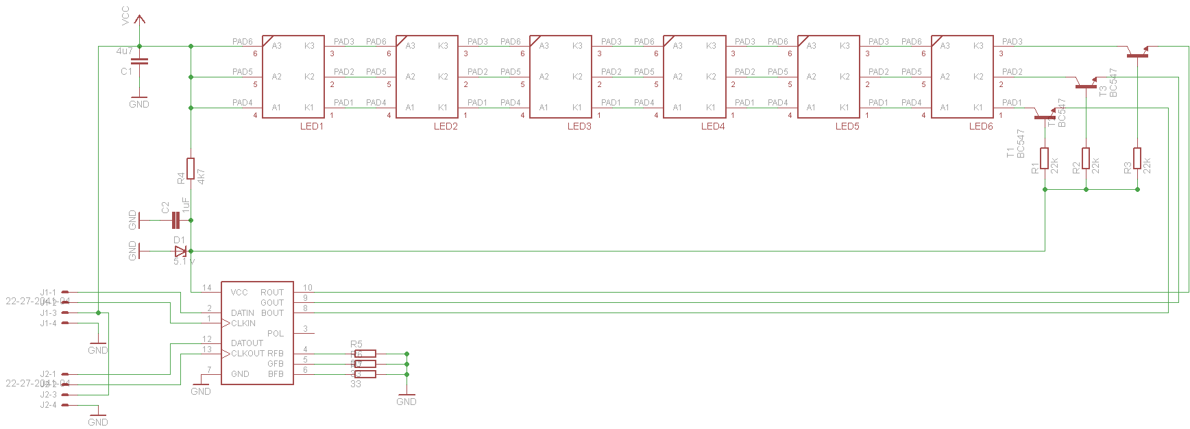

ich versuche eine Platine mit dem WS2801 in Betrieb zu nehmen,
allerdings bleiben die Leds dunkel.

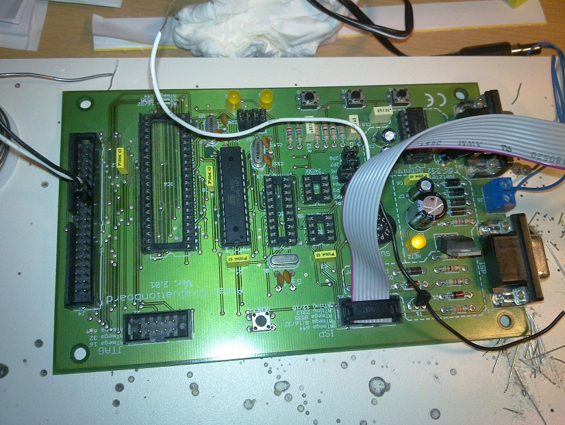

Schaltplan ist im Anhang. Der Atmega sitzt auf einem Pollin Board. Von
J4 gehe ich von Pin 14 -> DatIn und Pin 16 -> CLK.
Hat jemand einen Tipp wo ich mit der Fehlersuche anfangen soll?

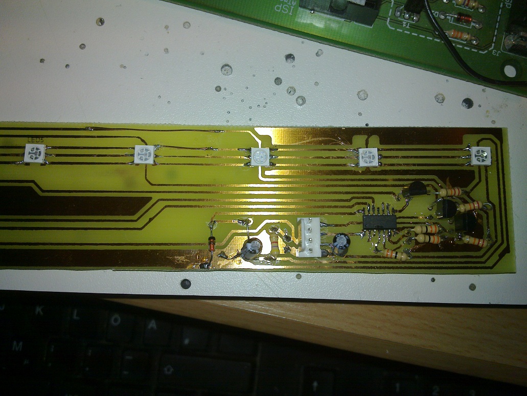

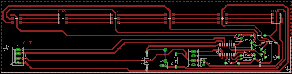

Evtl doch ein Fehler im Layout selbst? Ich habe anders als im Schaltplan
für T1 - T3 BC548 genommen und für C1 und C2 jeweils Elkos - ist evtl
hier das Problem?
Habe noch ein Bild der Platine angehangen

Noch eine Frage:
Der Aufbau ist ja
24v Netzteil -> LED Platine <-> Pollin Board --> mk2 programmer
Jetzt ist mir aufgefallen, dass die Led Platine nur dann funktioniert,
wenn der Programmer im USB vom PC steckt.
Warum ist es so?
von Fox Mulder (Gast)
Wenn der Programmer keinen Strom hat, wird wahrscheinlich der Reset Pin
des AVR immer auf low sein. Dann musst du das ISP-Kabel vom Board
abziehen.
von Manfred S. (Firma: Manfred) (xfred343)
Mit dem myavr mk2 programmer habe ich auch schon einiges "mitgemacht",
Hatte eine Schaltung so wie deine, bei der der mk2 nicht mit dem pc
verbunden ist, dann habe ich durch einfaches berühren der
Anschlussbuchse mit einem Metallgegenstand die Schaltung zum Laufen
gebracht...ein anderes Mal hat sie sich dauernd resetet.
Nach einigen Mails hin und her mit myAvr haben die dann zugegeben, dass
der Betrieb des mk2 ohne PC-Anschluss unzulässig ist..
Das ist insofern schade, weil der mk2 auch eine RS-232 to USB-Bridge zur
Verfügung stellt, die dann - solange sie nicht am PC angeschlossen ist -
schlichtweg wertlos ist, weil der mk2 die ganze Schaltung blockiert und
ständig einen PC an der seriellen anzuschließen, ist selten sinnvoll..
Hab dann in meiner Schaltung einen guten alten Max232 verbaut, der geht
wenigstens immer..
von Huschel (Gast)
Hast Du mal versucht, alle diese abgeschnittenen Drahtreste, auf der
Deine Platine (siehe Foto) liegt zu entfernen ? Könnte auch etwas helfen
Also zunächt mal die Platine auf eine saubere , isolierende Unterlage
legen und dann erst die Versorgungsspannung einschalten...

Fox + Manfred: ihr habt Recht, ohne Programmer funktioniert´s! Danke!
