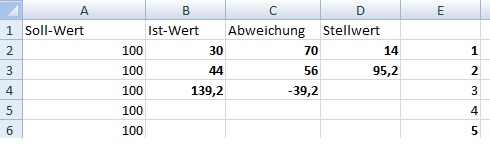

Hallo!
ich habe mal versucht einen PID-Regler in Excel nachzubauen, natürlich
per VBA. Leider will das ganze nur so halb funktionieren und ich habe
nur eine indirekte Ahnung woran das liegen könnte, aber ersteinmal die
Fakten:
Die Tabelle in Excel sieht so aus:
       A          B           C                D
1  Ü-Schrift   Ü-Schrift  Ü-Schrift        Anzeige des
   Soll-wert   Ist-Wert   Abweichung   benutzen Stellwertes
2    Wert        Wert        Wert            Wert
3    Wert        Wert        Wert            Wert
4    Wert        Wert        Wert            Wert
5    Wert        Wert        Wert            Wert
Der Programmcode ist folgender (angelehnt an auch bereits hier
diskutierte Regel-Probleme):
[code]Sub pid_berechnung_()
Dim abweichung, sollwert, abweichung_summe, istwert, abweichung_alt As
Double
kp = Range("o2").Value
tn = Range("o3").Value
tv = Range("o4").Value
Call löschen 'Löscht nur Ist-Wert Zellen, für neue Berechnung
'Initialisieren (evtl. falsch?!)
abweichung = 0
abweichung_summe = 0
abweichung_alt = 0
stellwert = 0
'Soll-Wert festlegen immer fix
sollwert = Range("A2").Value
For i = 2 To 25
    istwert = Cells(i, 2).Value
    abweichung = sollwert - istwert
    Cells(i, 3).Value = abweichung
        If istwert <= Cells(2, 1).Value Then 'Wenn der Ist-Wert kleiner
'als Soll ist, dann mach das; Ansonsten Schleife beenden
            abweichung_summe = abweichung_summe + abweichung
            stellwert = kp * abweichung
            stellwert = stellwert + (1 / tn) * abweichung_summe
            stellwert = stellwert + tv * (abweichung_alt - abweichung)
            Cells(i, 4) = stellwert
            abweichung_alt = abweichung
            Cells(i + 1, 2).Value = stellwert + istwert
        Else
            Exit For
        End If
Next
End Sub[\code]
Nun das Problem (als Bild dabei)
Ich habe einen Soll-Wert von 100 und einen Ist-Wert von 30 =>
abweichung=70
Nun wird mein Stellwert aber, wie man sieht, immer größer?! Das ist doch
nicht richtig, oder? Und nach 2 Schritten ist er direkt fertig.
Ich glaube, dass kommt daher, da das bei dem D-Anteil ja
(abweichung_alt-abweichung) genommen wird. Beim ersten mal, ist
abweichung_alt=0 und daher wird genommen (0-70)*Tv => ergibt einen
negativen Wert, der von der aktuellen Regelabweichung abgezogen wird.
Daher ist der erste Wert schön "klein", bzw. "gering" bei der nächsten
Runde habe ich aber z.b. dann (70-56) => 26*tn, der wert ist wieder groß
und die Stellgröße wird daraufhin wieder so groß.
Wenn ich an Kp, Tv, Tn drehe, wird alles nur noch schlimmer :-)
Kann mir jemand helfen? Einen Tip geben, oder mir sagen, was ich falsch
mache?
Vielen Dank! Gruß!

Ich blicke zwar nicht ganz genau bei deiner Formel durch, aber du musst
zunächst die P, I und D-Werte getrennt ermitteln, dann mit je einem
Faktor versehen (der meist kleiner 1 ist), alle drei Ergebnisse addieren
und nun endlich zur Anwendung (Stellgröße) bringen ... Vorzeichen
beachten.

habe gerade nochmal drüber geschaut und habe den D-Anteil geändert:
von abweichung_alt-abweichung auf abweichung-abweichung_alt..
aber das hat auch keine verbesserung gegeben, der erste stellwert ist
nun immer EXTREM groß, sodass ich direkt auf den Ist-Wert springe und
eigentlich in einem schritt fertig bin :-) Ist ja auch logisch, denn
abweichung_alt=0 und abweichung z.b. =50
dann habe ich tv*(50-0) => ziemlich groß
Ich habe irgendwie das Gefühl, dass der D-Anteil beim ersten Durchlauf
das Problem ist, da da abweichung_alt=0 ist darum fällt der erste Wert
immer so aus der Reihe.
Einen anderen Vorzeichenfehler gibt es doch nicht, oder?
Danke für die Idee!
Gruß!

Du willst doch eine Simulation machen, oder? Hast du bedacht, dass eine
reale Regelstrecke nicht sofort und genau auf die Stellgröße reagiert -
im Gegensatz zu den Zahlenwerten in einer Excel-Tabelle. Wenn das nicht
so wäre, würde immer ein simpler P-Regler genügen ...
Welchen Stellwert du rausschickst und was die Regelstrecke davon annimmt
sind schliesslich zwei verschiedene Dinge.

Reale Stellglieder habe immer eine Begrenzung der Stellgröße:
z.B. ein Verstärker kann nur eine bestimmte Leistung abgeben
In Deiner Simulation fehlt das. Du baust einen Dead-Beat-Regler, in der
Theorie ist der klasse in der Praxis nicht vorhanden.
Wie sieht eigentlich Deine Regelstrecke aus? Hab die Zeilen nicht
durchschaut.

(Firma: Q3) #2386955
Frank K. schrieb:
> ok, das stimmt. Aber nimmt die Regelstrecke nicht den Stellwert als
> Vorgabe? Also nimmt sie ihn doch schon "irgendwie" an.
Ja klar, eine reale Regelstrecke braucht Zeit, um sich dem Wirken der
Stellgröße zu beugen - um das zu optimieren gibt es schliesslich die
zeitabhängigen I- und D-Anteile.
Deine Simulation nimmt die Werte dagegen sofort in voller Höhe an und
verhält sich damit absolut atypisch, deshalb wohl auch die unerwarteten
Ergebnisse. Du musst irgendwie ereichen, dass deine simulierte
Regelstrecke träge und mit Überschwingen reagiert, dann passen auch die
Formeln wieder.
Evtl. hilf dir da Excel nicht weiter, versuche es mal mit VB oder VBA.
In der Simulation musst du einen Zeittakt einführen, in dem die
Regelstrecke jeweils nur zum Teil der Stellgröße nachgibt. Will man auch
das Überschwingen simulieren (nichtlinear!), muss man schon ganz schön
tief in die Mathe- und Programmierekiste greifen.
Richtig mit grafischer Oberfläche und einstellbaren Parametern wäre das
sicher en begehrtes Lerntool ...
