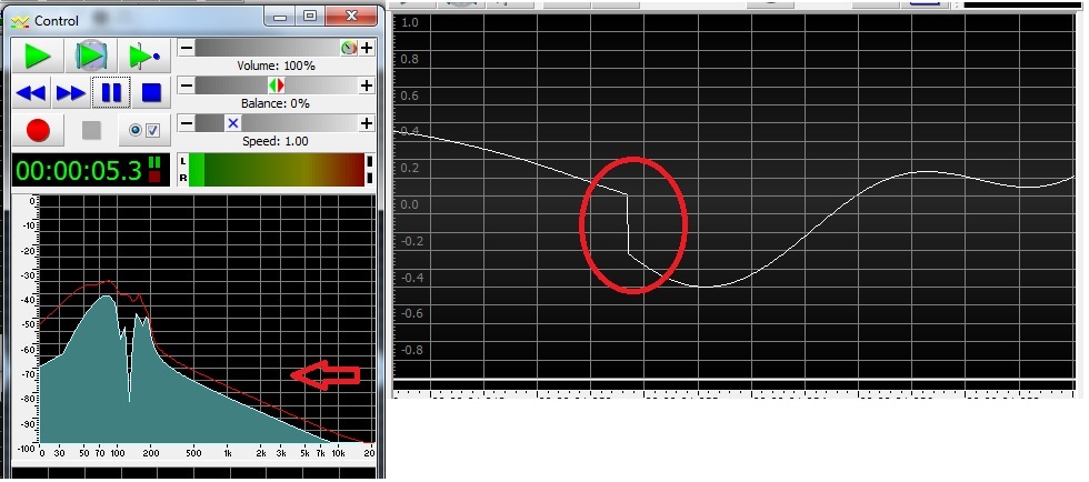

Was passiert wenn ich die Datei nun lade und abspiele ist, das leakages
entstehen im Frequenz-Spektrum. Das hört sich an wie ein "Zappen" und
hängt immer oberhalb der max. Freq die noch vorhanden ist nach dem
Filtern.
Im Zeitbereich sind das einfach nur heftige Sprünge zwichen jeden Frames
die bearbeitet wurden, halt jede 1024 Samples springt er steil nach oben
oder unten = also Signal ist zerhackt.
Meine Frage, warum passiert das mit dem "zerhacken" warum ist das Signal
nicht weich in den Übergängen? Ich habe auch schon versucht, die anderen
restlichten 1024 Samples zu "überlappen", also overlap-add Prinzip, kann
man aber vergessen bringt nix, Problem besteht weiterhin.

Habe ein Screennshot angehängt wo man das Problem gut sehen kann.

Ich habe nun einfach anstatt 1024 Samples in die FFT zu laden etwas
mehr, also um genau zu sein 3 * 1024 = 3072 Samples geladen, also den
benachbarten Bereich, dann den low-pass durchgeführt, dann halt nur die
1024 S. aus der Mitte dieser 3072 S. rausgelesen. Durch die benachbarten
Samples wirkt das Ergebnis nun Smoother, als Window verwende ich immer
noch einen Nuttall. Und die Window Funktion kann somit auch seine
Wirkung besser erfüllen, da ich ja nicht mehr den vom Ein/Ausblenden
betroffenen Bereich verwerte, sondern die Mitte.
Puhh, so langsam verstehe ich und begreife mehr, ach ist das Toll :)
zerall

Klar kein Problem :), ich poste es mal auf nopaste da es nur ein Stück
Code ist, bzw noch im Test-Stadium.
Also wenn ich die Convolution mit dem FIR (Sinc+Fensterfunktion) direkt
berechne, also mit 2 Schleifen über das Signal, bekomme ich keine harten
Sprünge und Leakages mehr im Gegensatz zur FFT Methode, die ich zuvor
versucht hatte.
Die 2 Schleifen benötigen N mal M Rechenoperationen, wobei N die
Filter-Taps und M die Länge des Eingangsignals in Samples.
Ich habe das Ganze auch mal auf NVIDIA CUDA geported, also damit kann
man die Convolution auf dem Grafikprozessor (GPU) durchführen. Ist auf
jeden Fall ein enormer Geschwindigkeits Unterschied im Vergleich zur
CPU.
