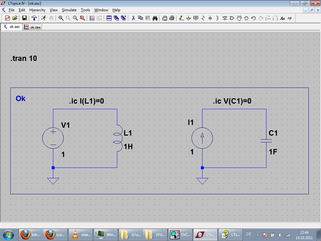

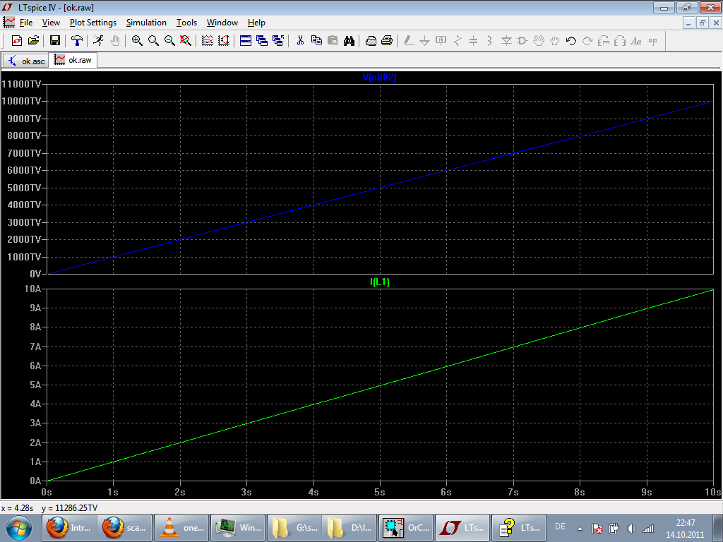

Danke Helmut, ist glaube schon das 2-te Mal wo ich drauf reinfalle.
Dennoch, wenn ich auf die Kapazität auf 1 setze, bekomme ich keinen
linearen Verlauf. Die initial conditions scheint ignoriert worden zu
sein.
Was passiert da?
Dein Netz heißt nicht 'C1' sondern '002'. Deshalb wirken die .ic nicht.
Ich mach das immer generell in der .tran-Anweisung (Haken bei skip
initial ....).
Super, es ich bekomme es wie ich es wollte hin.

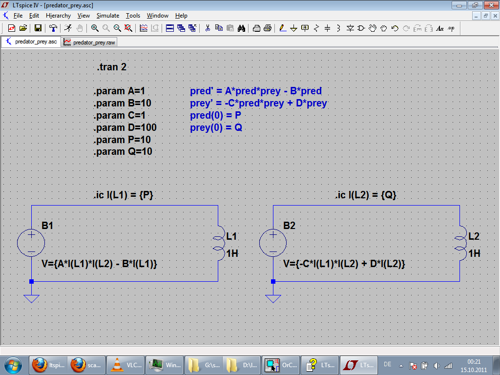

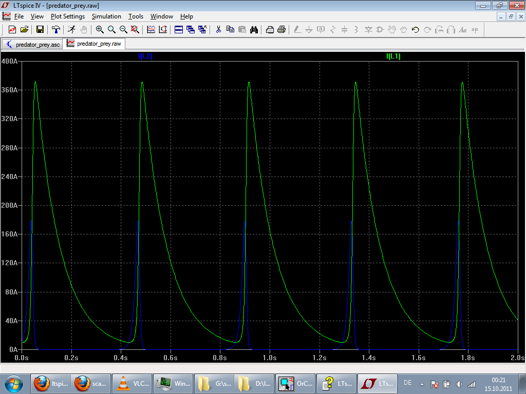

Meine Intention ist eigentlich ltspice für die allgemeine Modelierung
zu missbrauchen, um auf diese Weise die Grenzen des machbaren
(im spice) auszutesten.
Idee 1) Räuber/Beute System zu beschreiben.
Das täuscht. Auch mit V-Quelle geht Rser=0 in der Spule nicht.
Wenn du eine Spule in den Schaltplan setzt, dann hat die autmatisch
Rser=1mOhm obwohl du in der Spule keinen Eintrag siehst. Wenn du 0Ohm in
der Spule haben willst, dann musst du extra im Feld Rser eine 0
eintragen.
