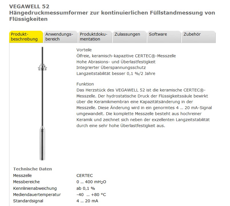

Jetzt kommt noch dazu,dass ich eine Füllstandsmessung in das ganze
System integrieren möchte. ( Messzelle VEGAWELL 52)
http://www.vega.com/de/Pegel-Messung%20in%20Wasser,%20Abwasser,%20Tiefbrunnen%20und%20Schiffabau.htm
Durch die Füllstandsmessung möchte ich Einerseits die Unterwasserpumpe
gegen Trockenlauf schützen, und auf der anderen Seite möchte ich den
aktuellen Füllstand auf einem Display ablesen können. Noch dazu soll es
eine Pc-Schnittstelle geben, dort möchte ich die Messdaten auslesen
können.

Ist doch recht einfach. Spannungsversorgung laut Betr.anleitung S. 31:
8..36 VDC
Messung erfolgt über Shunt in der Spannungsversorgung. Für den
Widerstand gibts ebenfalls ein Diagramm auf S. 31.
Dabei gilt: Vcc <= 36V und: Vcc - (R * 0.022A) >= 8V
Umstellen: R <= (Vcc - 8V) / 0.022A
Mit 12V Versorgung also R <= 180 Ohm, also z.B. R=150 Ohm.
Spannungsabfall an R <-> I Umrechnung ist trivial: I = U/R und U = R*I
Mit 150Ohm dann z.B. delta_U = 3.3V für 22mA, U = 0.6V für 4mA.
Also Messung U = 12V - 3.3V = 8.7V, bzw. 12V - 0.6V = 11.4V.
Direkt auf den ADC von einem uC geht das nicht, da muss ein hochohmiger
(Faktor 10 oderso gegenüber shunt) Spannungsteiler hin: div = 11.4V/Vref
Ergebnis dann 11.4V/div .. 8.7V/div
Damit verschenkt man natürlich einiges an Auflösung. Wenns genauer sein
soll, Spannungsteiler z.B. 2x aufbauen, den 2. an die 12V hängen und den
differential Input vom ADC nehmen.
Verlierst du aber immer noch viel vom Wertebereich, musst du mal
durchrechnen.
Am besten nen Subtrahierer mit Opamp bauen, die 8.7V subtrahieren und
Vref mit Poti dann auf 2.7V einstellen.
