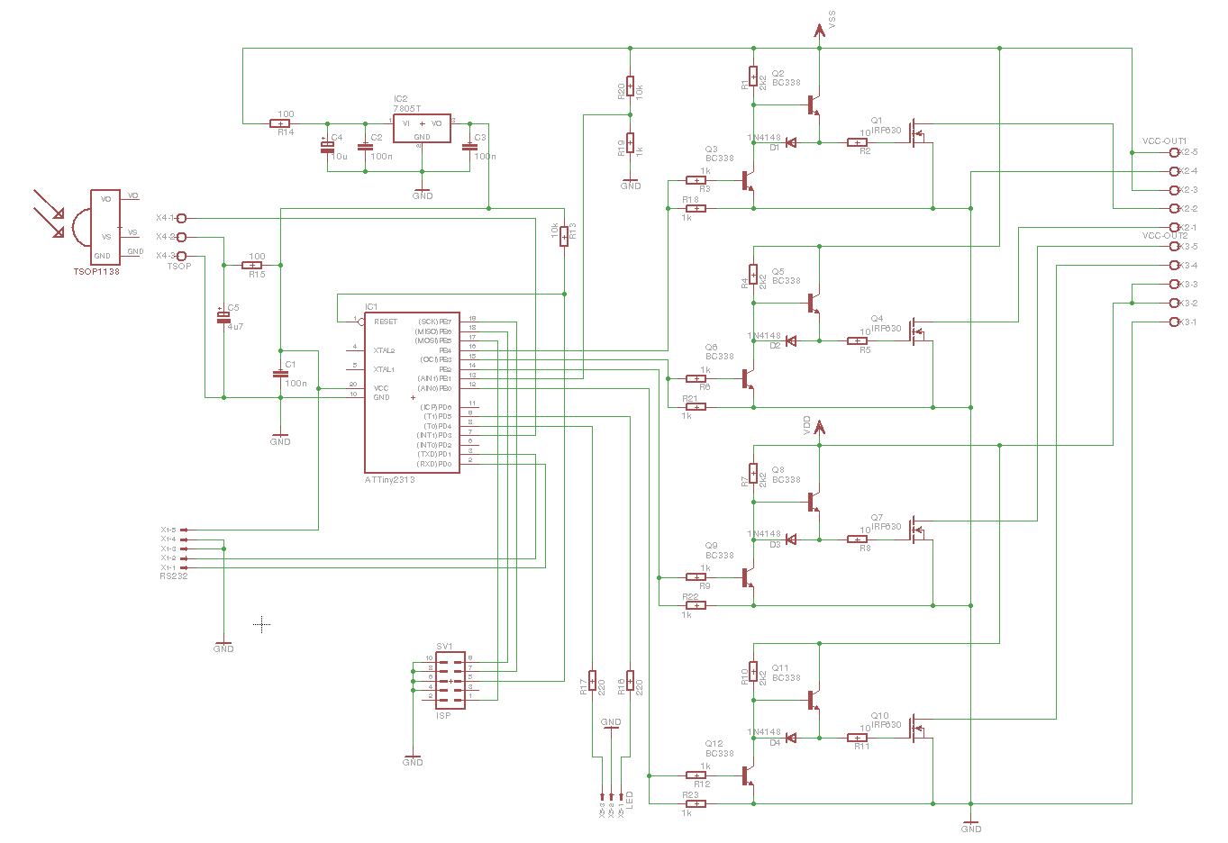

anbei mal ein kleines Projekt: 4-Kanal LED Zimmerbeleuchtung.
Die verwendeten FET (bis 9A) hatte ich hier gerade herumliegen (gab es
mal günstig incl. Kühlkörper bei Pollin). Bei Anwendung von Logik FETs
können die Treiberstufen entfallen.
Die PWM Frequenz beträgt 250Hz.
Kritik und Anregungen sind willkommen.
Andreas
Kleiner Nachtrag:
Ich habe 2 getrennte 12V Netzteile für jeweils 2 Kanäle verwendet. Bei
einem 12V Netzteil können X2-5 und X3-1 verbunden werden.
Gemeinsame Verbindung bei den LED stripes ist der + Anschluss.

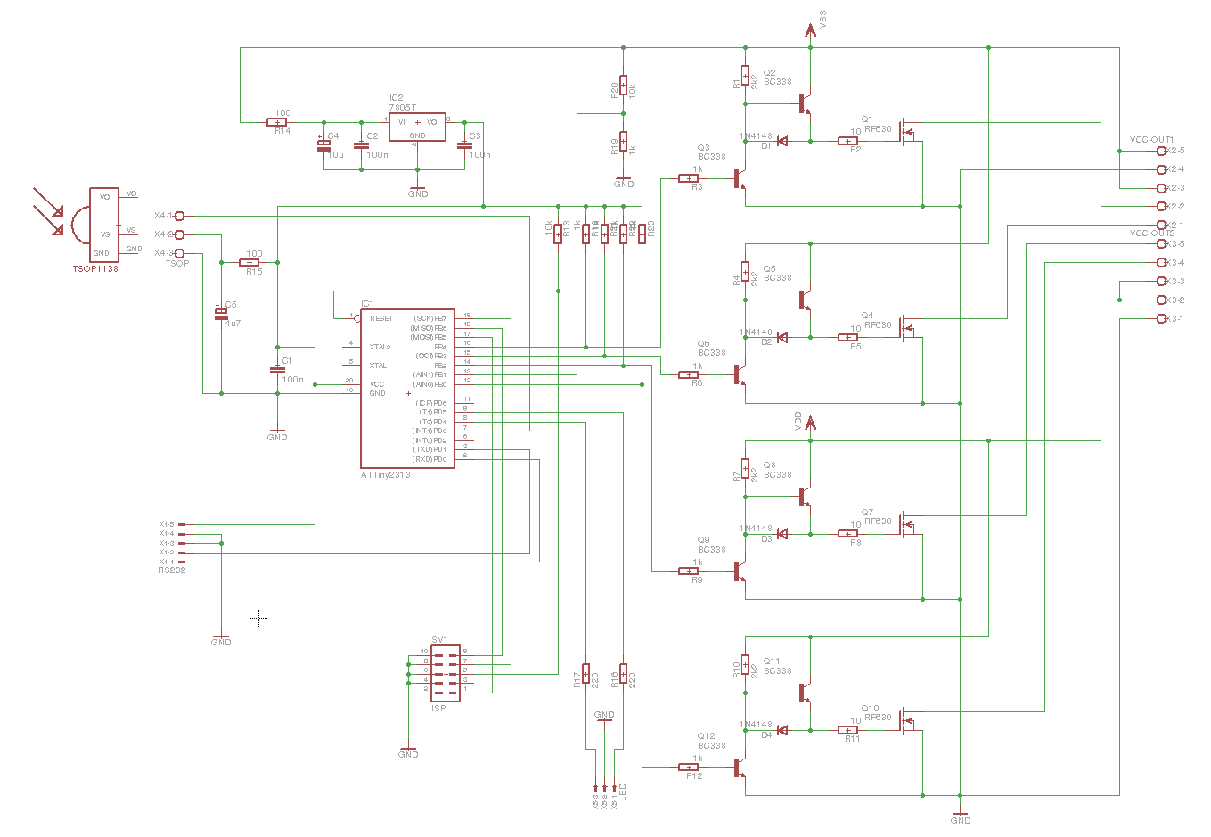

OP
Noch ein Nachtrag: Die Widerstände, die die Port Ausgänge nach Masse
ziehen, sind Blödsinn. War ein Denkfehler. Diese R's müssen nach +5V.
Sonst hat man das Problem, daß beim Ein- und Ausschalten die LEDs alle
kurz aufblitzen.
In InitPorts ist zu ändern:
   // port outputs for pwm
   DDRB |= (1 << PWM1) | (1 << PWM2) | (1 << PWM3) | (1 << PWM4);
-->PWM_OUT=0xFF;
