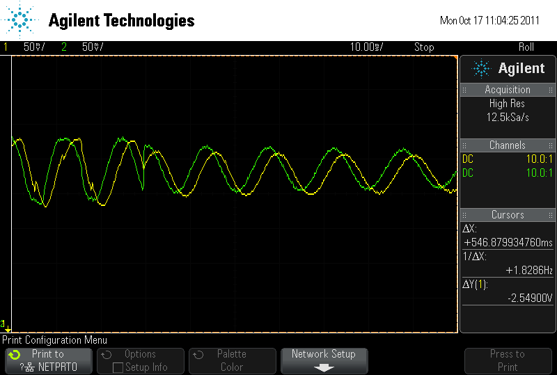

Ich würde heute gerne an meinem Wechselrichter den Anlernvorgang für
verschiedene Motoren automatisieren. Dazu schließe ich mir der Low-Side
alle Motorphasen kurz, und messe den Kurzschlussstrom während der
Drehung.

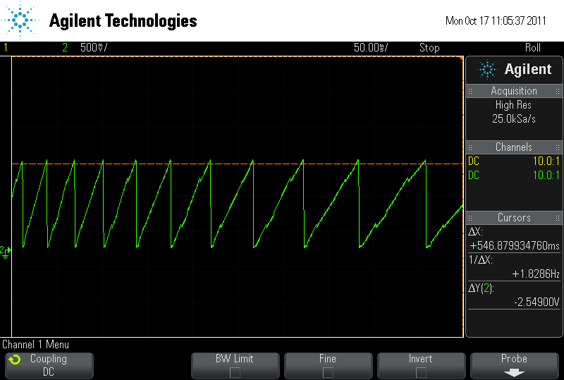

Was sich daraus ergibt sieht man in Bild2. Das sind zwei schöne
sinusförmige Phasenströme. Aus diesen würde ich gerne einen zugehörigen
Rotorlagewinkel berechnen (sollte so aussehen wie in Bild1, Bild1 zeigt
den "echten" Rotorlagewinkel nur als Beispiel).
Also nochmal in Kurz. Zwei sinusförmige Kurvenverläufe sind gegeben, und
ich möchte darauf basierend gerne den Winkel des zugehörigen rotierenden
Zeigers berechnen.
