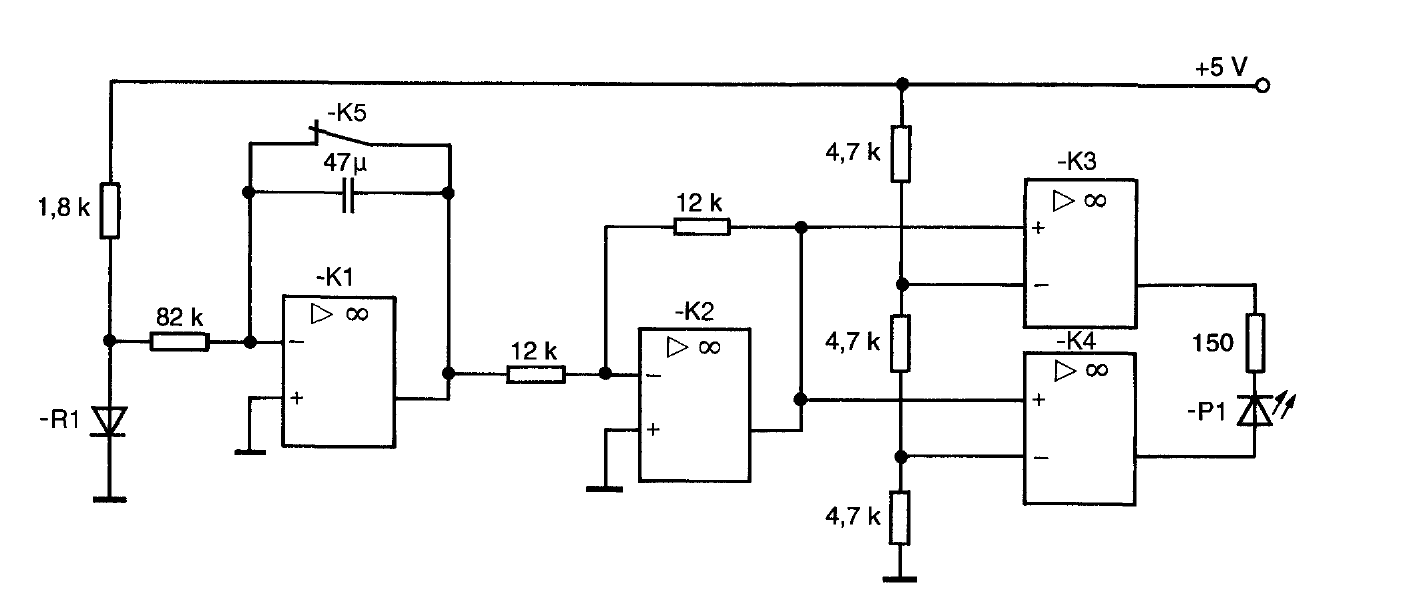

Hallo, ich mach gerade ein paar Aufgaben zum besseren Verständnis eines
Ops.
Man soll die Schaltspannung von K4 bestimmen, wobei ich gesagt hätte,
dass es 1,67V sind, wegen dem Spannungsteiler aus den 3 4,7k
Widerständen.
Mein Freund behauptet jedoch, dass es nicht stimmen kann, die ganze
Beschaltung davor ist doch für den Schaltpunkt von K4 sowas von egal
oder?
