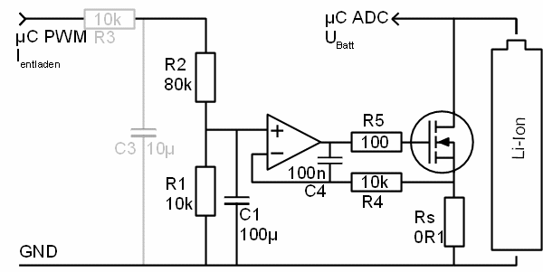

Hallo allerseits,
ich möchte zum Ausmessen der Entladekurven von Li-Ionen-Zellen bei
verschiedenen Stromtärken einen Lade-Entlade-Gerät bauen, ein µC soll
das ganze steuern und protokollieren. Entladeströme sollen bis 5A gehen.
Den Entlade-Teil hab ich schon mal entworfen, siehe Anhang. Ich dachte
an einen TS912 als OPA und einen logic-level-NFET TO220 mit viel
Kühlung, IRL3803 beispielsweise.
R3/C3 dachte ich als PWM-Glättungs-Filter, scheint mir aber neben R1/C1
überflüssig.
Dazu habe ich ein paar Fragen:
1) Ist das so brauchbar? Verbesserungsvorschläge?
2) Wie flansche ich da jetzt einen Lade-Schaltkreis dran? Im Prinzip
dachte ich da ebenfalls an eine regelbare Konstantstromquelle der
gleichen Art, um auch die Ladekurven aufzunehmen etc.; jedenfalls auch
µC-gesteuert.
Aber wie? Low-side? High-Side mit PFET? Wie mach ich das am besten?
Versorgungsspannung wäre 5V oder 6V, ich dachte an einen Ladestrom bis
2A, je nach Zellentyp.
(Firma: TravelRec.) Persönliche Seite #2385644
1)
Ich würde den FET direkt mit der PWM ansteuern und als Buck-Konverter
arbeiten lassen. So wird die Energie nicht im MOSFET verheitzt, sondern
in a) der Spule und b) einem Lastwiderstand, der auch gleich der Shunt
für die Strommessung dienen kann. Der MOSFET kann dadurch wesentlich
kleiner ausfallen. Und Lastwiderständen (Zement- oder Metallgehäuse) ist
eine höhere Temperatur relativ egal.
2)
Auch hier kann ein Buck-Konverter arbeiten. Das gleiche Spiel wie oben.
Allerdings werden Li-Ion nur anfangs mit Konstantstrom gelsden, so dass
zusätzlich eine genaue Spannungsmessung erfolgen muss, um die Zelle
nicht zu überladen und damit zu zerstören.
#2385723
Und wenn das Ziel die Kapazitätsmessung ist, braucht es neben der
Spannungsmessung auch noch unbedingt eine gute Strommessung, die beim
Laden und Entladen funktioniert (Differentialmessung mit Shunt am
Pluspol des Akkus).
So kann man anfangs den Strom begrenzen und dann die Spannung. Aus
(tatsächlichem) Strom und den Zeiteinheiten kann man die Kapazit
aufsummieren.
Muss ich mir auch irgendwann mal bauen...
Gast #2388749
@Knut:
Hm, so'n Buck-Konverter zieht von der Quelle ja sehr abwechselnd
Strom/keinen Strom. Da müsste ich dann schon einen Riesen-Elko
dransetzen, um das wegzuglätten... Falls ich da jatzt nix missverstanden
habe, ziehe ich da den Linearregler vor.
Für den Ladeteil kann ich mir das vorstellen... allerdings müsste da ein
linear-geregelter FET sowieso weniger verheizen.
Für die genaue Spannungsmessung dachte ich an eine gute
Spannungsreferenz (ADR364B)
@Hannes: Eigentlich dachte ich, dass der µC die Stromstärke vorgibt und
nicht messen muss... einfach einmal kalibrieren (welches PWM macht
welche Stromstärke) und dann ist gut... Dafür hat's ja den den
Regel-Shunt am Minuspol.
Ich weiß allerdings immer noch nicht, wie ich den Lade-Kreis da nun
dranbekomme. Low-side hieße, dass Lade- und Entladekreis nicht die
gleiche Masse hätten, bei high-side ist mir nicht ganz klar, wie ich am
besten den Regelkreis aufbaue... Genauso (nur umgedreht, PFET etc.)? Da
bräuchte ich wohl einen OPA mit gutem Rail-to-Rail-Verhalten am Pluspol.
Wundert mich, dass ich für sowas keinen alten thread finden konnte.
(Firma: TravelRec.) Persönliche Seite #2388796
Nein. Ein Buck-Konverter arbeitet mit ja schon mit einer Spule. Die
Restwelligkeit wird mit dem zum Buck-Konverter gehörenden Elko
geglättet. Bei 100kHz und 100µH brauchst Du 470µF, die sind bei 10V
nicht wirklich groß. Als Lastwiderstand nimmst Du 10 Ohm.
Das musst Du mir erklären!
Nee, so einfach ist das nicht. Je kleiner die Akku-Spannung, umso größer
der Strom. Das ist alles dynamisch, ohne Messen geht da gar nichts.
Einen Regel-Shunt gibt es nicht. Wohl aber gibt es Shunt-Regler, aber
das meinst Du nicht.
Hast Du Dir mal die Appnotes von Atmel speziell zur Batterieladung
angesehen?
Gast #2389917
Beim Abwärtswandler glättet die Spule den Strom innerhalb der
Spule/Last/Diode-Masche, nicht den von der Spannungsquelle. In der
Ausschaltphase ist die Spannungsquelle 'aus'.
Und 10 Ohm ließen bei 3V (gegen Ende) ja gerade mal 0.3A Entladestrom
zu...
gemeint war ...als beim Entladen, denn es geht nur um bis zu 2 A bei bis
zu 2V Spannungsabfall, also bis 4W, während der Entlade-Teil ja bis 5A
bei bis 4V, also bis 20W verheizen soll.
Wieso? Die Entladeschaltung ist eine regelbare Konstantstromquelle, und
ich will auch mit Konstantstrom entladen. Aber vielleicht messe ich auch
nochmal die Spannung über Rs.
Shunt: Widerstand zum Messen einer Stromstärke mittels des
Spannungsabfalls an diesem Widerstand. Letztlich macht Rs ja nichts
anderes. Ich habe ihn einfach mal Regel-Shunt genannt, weil es der Shunt
im Konstantstrom-Regelkreis ist.
Ah, ich schau mal, danke für den Tipp.
Gast #2390370
Die AVR451 Appnote behandelt das.
Discharge so ziemlich wie bei mir, zusätzlich Strommessung über einen
shunt an (+).
Laden mit Buck-Konverter (high-side mit PFET).
Hm, sollte ich wirklich mal nen Buck-Konverter bauen? Irgendwie habe ich
da Befürchtungen, dass das Programm abstürzt, während der Transistor
gerade an ist und dann alles abraucht. Mit nem Li-Ionen-Akku könnte das
besonders gefährlich werden.
