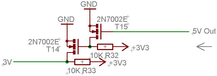

- Pegelwandler-Frage: In den BTM-222-Schaltungen sieht man öfter
Schaltungen mit zwei BC547B. Geht das genauso mit zwei Logic-Mosfets,
nur ein Basiswiderstand weniger, wie im Bild? (ich frage für 5V->3,3V,
für die andere Richtung habe ich ein IC).
